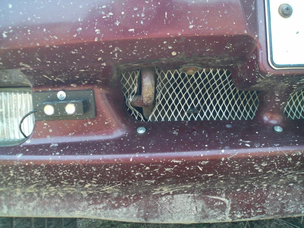

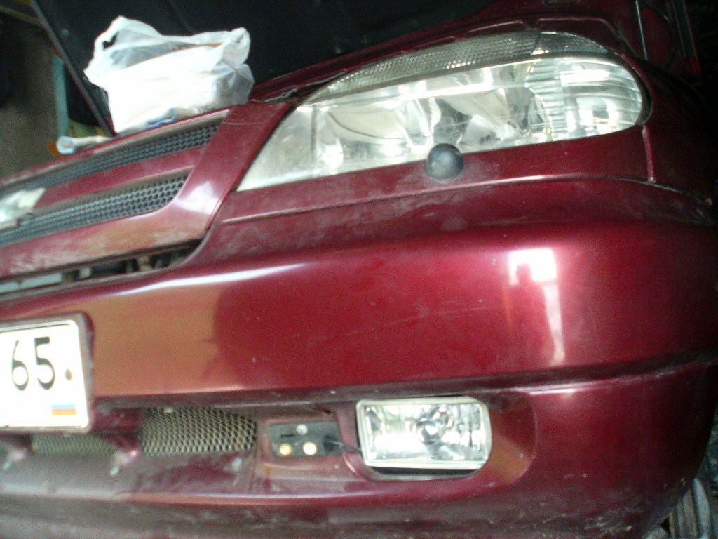

Вот так это выглядит снаружи:
А так - установка внутри бампера:
Страхи оказались напрасными, щелей великих не наблюдается, за исключением по низу фары.
Лампы нашел с желтой колбой, но на мой взгляд - желтизны маловато.
Но все же лучше, чем ослепляющий белый - бесцветный.
