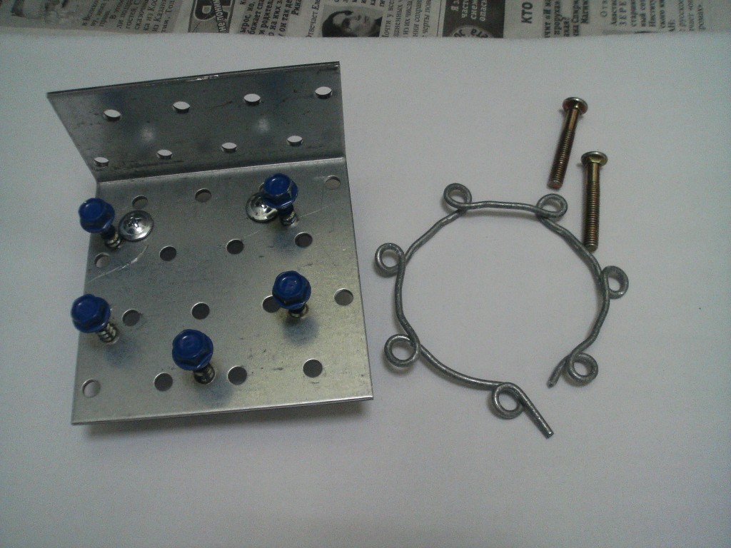

Шайбу с дырками под резьбу электродов -на патрубок ввода одеть и стянуть за донца.
Был у меня такой вариант, но не с П-образными шпильками, а с винтами и второй шайбой на торцевой части. Винты длиной около 115мм. Громоздко и неудобно.
Вообще, мне проще изготовить проволочную "шайбу".

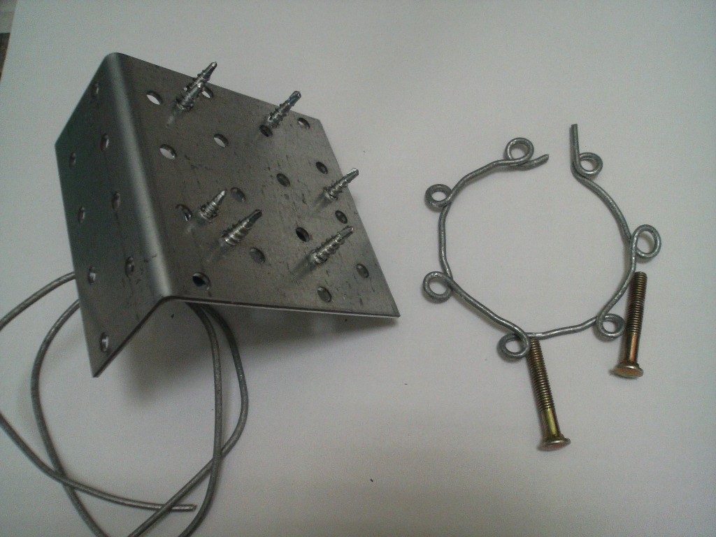

На такой простенькой приспособе:
Это первые опытные шайбы, из алюминиевой проволоки.
На любой размер.
