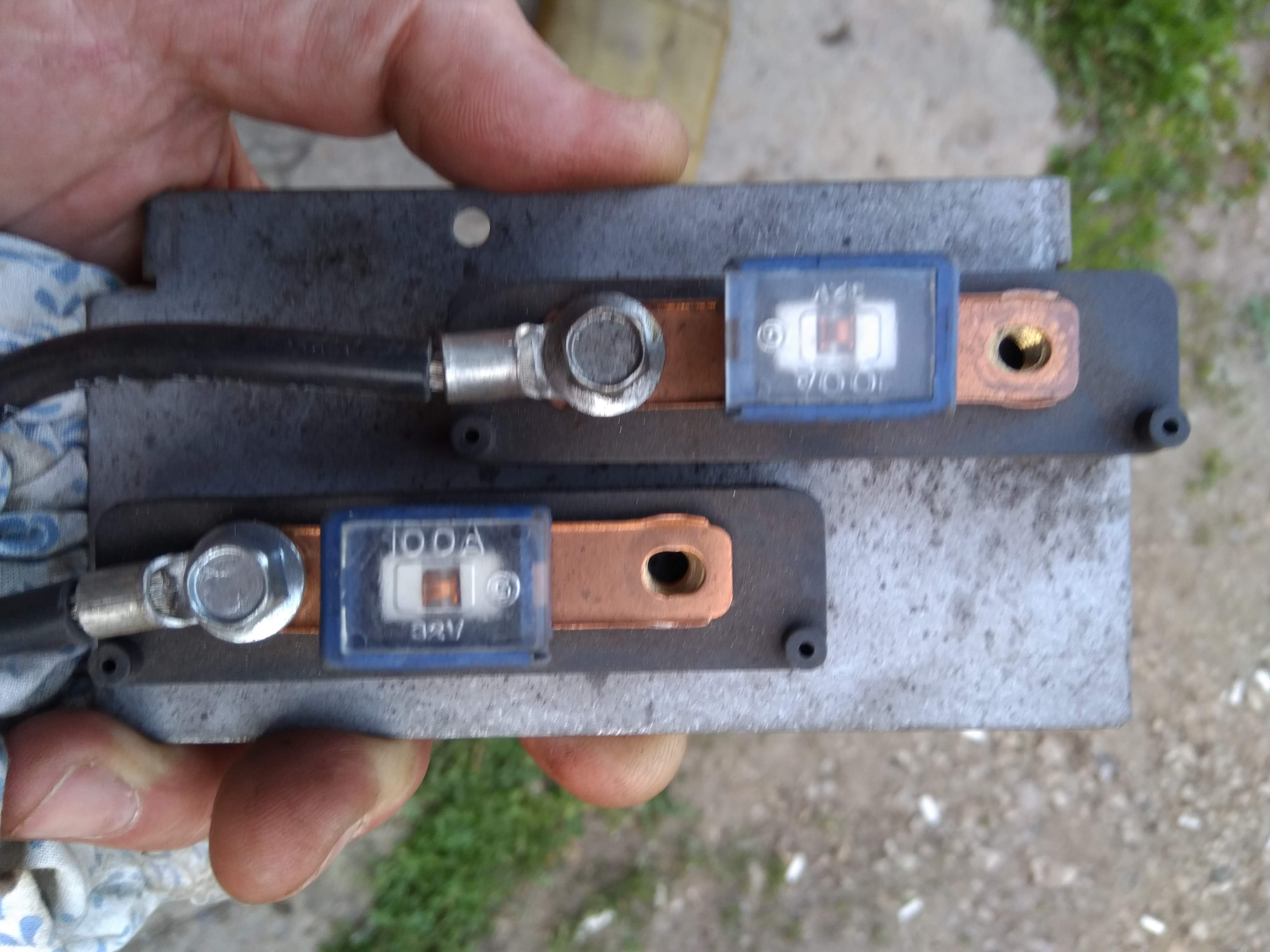

Сёдня попались на глаза преды 100А, от большого бесперебойника. Никому не надо?
предохранители..jpg [ 500.45 КБ | Просмотров: 424 ]
