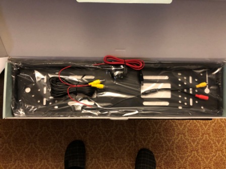

полковник1 писал(а):
азохон вэй
кошмар начался когда ты приобрел
рамку номерного знака с камерой заднего вида
RS0Y5-42-02D

ака понял то был сарказм, не просто можно же наверное под номером провести вокруг бампера и убрать через ......... эээ вот чо вспомнил ща поглядел рамку там два тюльпана красный и желтый ну красный лан допустим в магнитолу а желтый то кудой
желтый это Видео, а красный питание, азохон вэй...
зы у тебя чо инструкции нет? )))
RS0Y5-42-02D
Красный в красный - а далее как получится - дырку в бампере сверлить лишь бы тульпаны в наклон пролезли один за другим - 12-15мм - я не мерял.
не как получиться, а к огням заднего хода

в том то и дело что нет потому и спрашиваю к рамке прилагался листок в четверть А4 на китайском языке и все там два тюльпана и два провода обычных и шлейф от тюльпанов потому и спрашиваю на неделе буду ставить вот и очкую
фото набора давай, где ты там два тюльпана нашел

да пожалте ни жалка, вот эта хрень подозрительной наружности, справа идут два провода от номера с тулпанами, слева провод с тюльпаном на кажном конце это я понимаю в желтый от номера и в магнитолу, сверху провод просто с черной хренью на другом конце ничо нет, если правильно понял то его к фонарю заднего хода, а масса иде усе пропало шев усе пропало гипс снимают клиент уезжает ааааа!!!!!!!!!!!!
