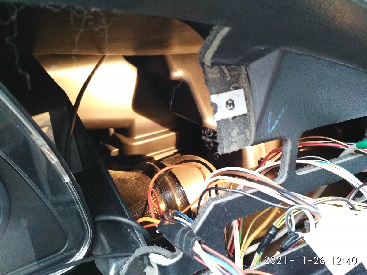

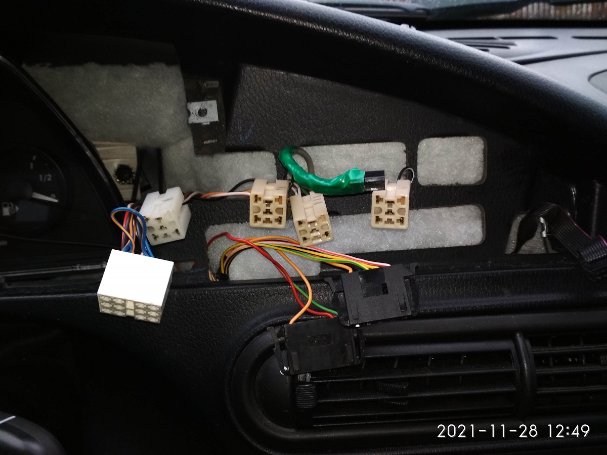

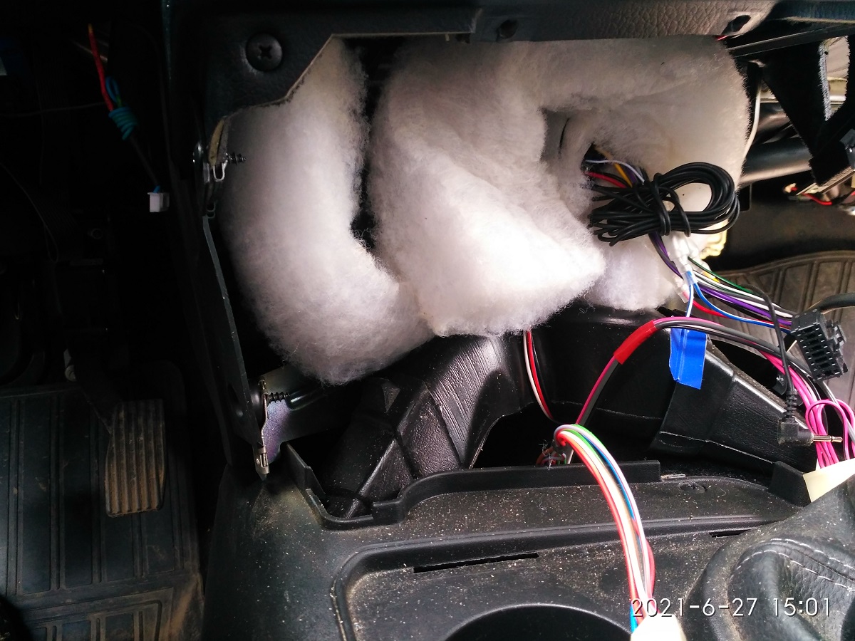

Давно не сообщался о доделках под хотелки
о необходимом - о шуме
меня напрягают посторонние бряканья в машине
большое количество разъемов и проводов за центральной консолью в окружение пластика - злобный источник дребезжания
первый раз еще летом попробовал в качестве уплотнителя пустоты остатки утеплителя "Шелтер" / синтепон на уровне музыки
результат понравился!
осень появился еще один дребезг выше, за клавишами - при случае доложил утеплитель вниз и забил все пространство сверху - там болтались провода от антенны и видеорегистратора

А если коротнет?
Я имею в виду - материал пожаробезопасный?
вообще-то Шелтер не горит, а скорее - плавится... и затухает
но я надеюсь, что чем меньше там будет всяких болтаной и шевелений, тем меньше шанс чему-то разболтаться и коротнуть

а там что то может болтаться и шевелится ???
для проводки существуют хомуты и лохматая изолента
