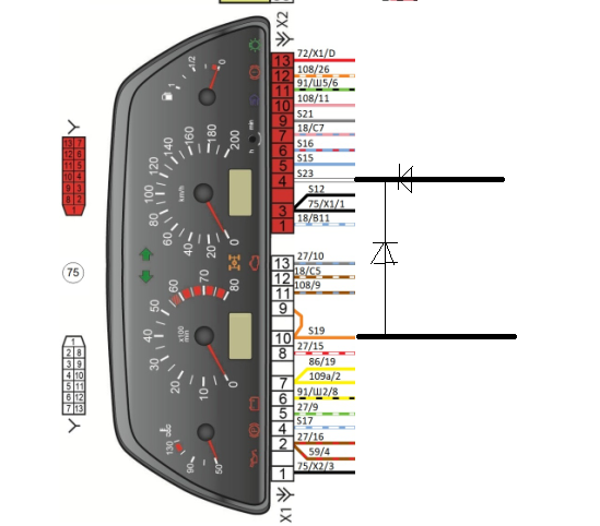

А мощности этой цепи будет достаточно для питания подсветки приборки?
так там оранж провод - плюс от зажигания )))
RS0Y5-42-02D

Какого-то хрена стали вкл. ГО от зажигания
С полярностью диода не ошибся?
Если ошибиться, так и будет.

Подать питание только с подсветки символа? И не нужны будут диоды.
Так же должно остаться штатное включение подсветки, т.е., от кнопки.
И, при этом, не включаться зажигание.

РЯ - три вывода:
- масса
- вход +12В
- выход 0 - (+)12В - и вот их, зачем-то два провода.
И, если один на комбинацию приборов, то второй...?

@Grish@ ,
Screenshot_1.png [ 158.91 КБ | Просмотров: 345 ]
RS0Y5-42-02D

Не-а, не так...
Надо, чтоб яркость регулировалась!
Я ж не зря вокруг РЯ прыгаю всё.
так РЯ регулирует абсолютно всю подстветку, как ты отделишь от него приборку?
Не тут ли собака порылась?
Придется опытным путём...
На крайний сл., пусть всё светится,но регулируется.

РЯ - три вывода:
- масса
- вход +12В
где?
Screenshot_1.png [ 54.63 КБ | Просмотров: 266 ]

где?
Тут, № 32

у тебя машина какого года?
ты по факту сфоткай разъем своего РЯ
