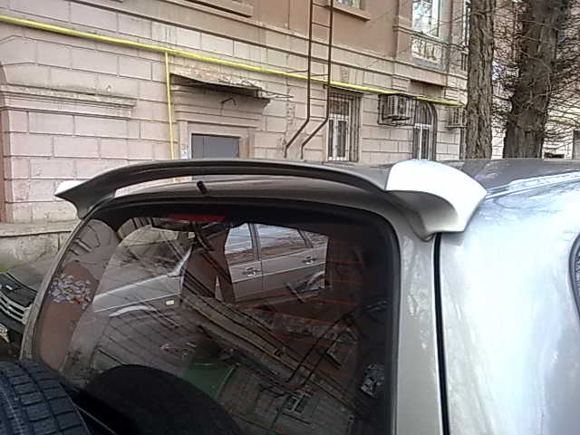

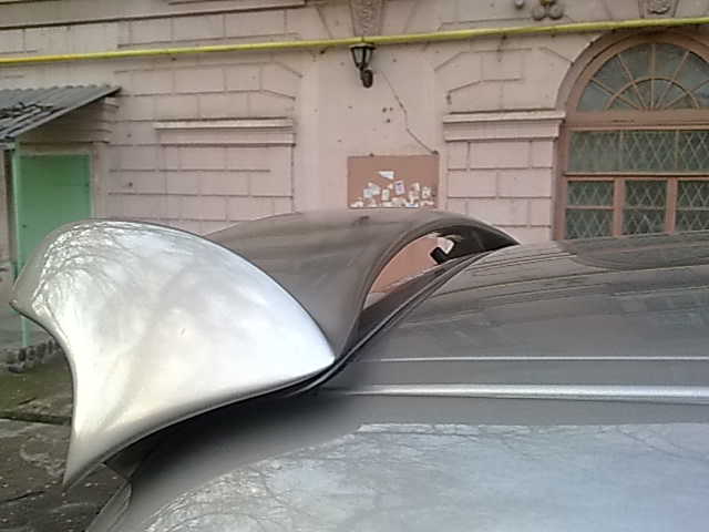

10. Задний дефлектор.

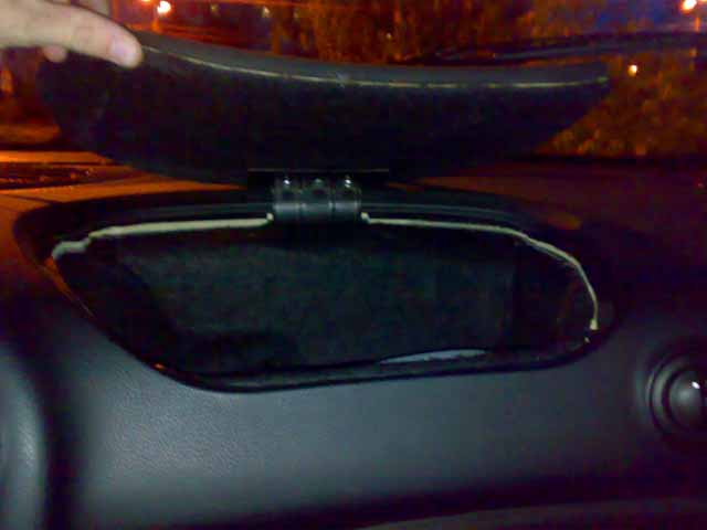

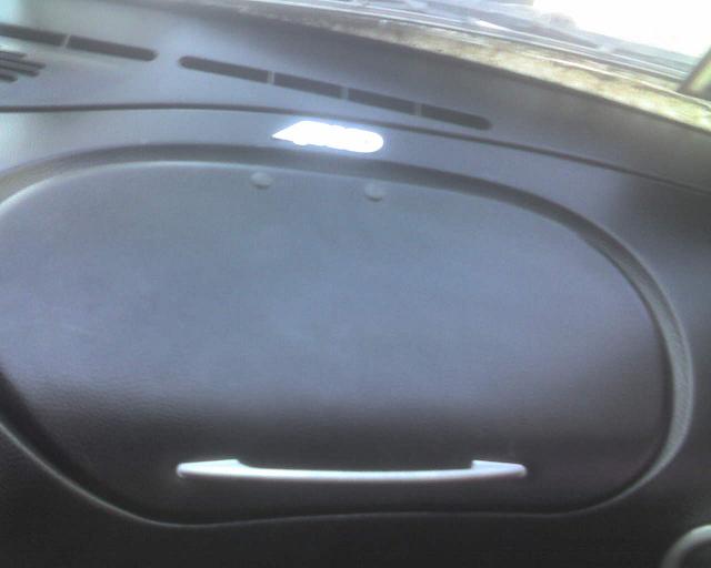

КАС писал(а):
Alex59
5)Бардачек вместо Airbaga
А что для крепления петель крышки, нужно обязательно сквозные отверстия и саморезы?
А потом их круглыми заглушками маскировать:-).
Мебельная ручка на Air-bage не травмобезопасна. При резком торможении, может стать причиной боксерского носа у пассажира:-)
А как вам вариант 2005года, смотрите ФАК:

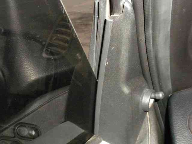

Дальше - шторки на задние окна, хотя такие ставят на заднее стекло.
Шторки крепятся над дверью (механизм), ответный крючок - на обивке двери. Все хорошо и эстетично, но есть большой недостаток - при опущенной шторке нельзя открывать дверь - оторвётся шторка на фиг. Собственно, сегодня их поставил, приехал на мойку, мне там их и оторвали, когда машину вытирали. : Оторвали и спокойно сложили на заднее сиденье, пипец... Но я умный, я два комплекта купил. :smile_nod: И за 15 минут всё восстановил.

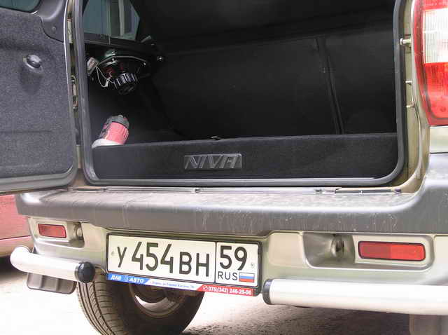

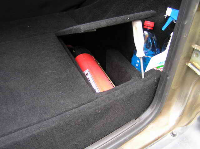

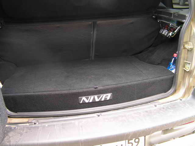

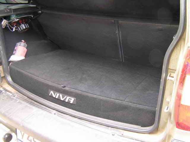

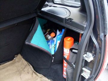

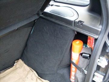

CHeauN писал(а):

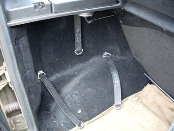

Органайзер или что-нибудь ему подобное в багажник хотелось ещё с момента покупки моего Шевика. На днях в магазине "Авто49" обнаружил интересную сумочку, "влюбился" в неё и немедленно купил. Цена вопроса - 300 рублей. Крепится на липучку куда угодно. Липучка - это скам, использовал "дедовский метод", то бишь саморезы. :smile_bigsmile:
Мелочь по багажнику теперь не летает, всё аккуратно. Доволен очень. :smile_cool:

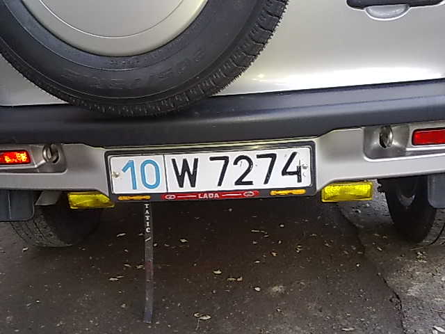

interface писал(а):
А я вот так укрепил нижнююкромку заднего бампера и номерной знак, после того, как чуть не потерял его на покатушках.
На покатухах уже неоднократно прилично бился этим местом, первые разы ещё дёргался, выходил смотрел, потом даже дёргаться перестал - работает такая защита на 5+. Спереди перед нижней кромкой заднего бемпера идёт балка фаркопа, а сзади непосредственно к кромке прижата эта гламурная труба, которая крепится к металлической балке бампера в 4-х точках.
ЗЫ: Поставил целых два громоотвода, а она фсё равно током сцукотрясёт больно!!! :

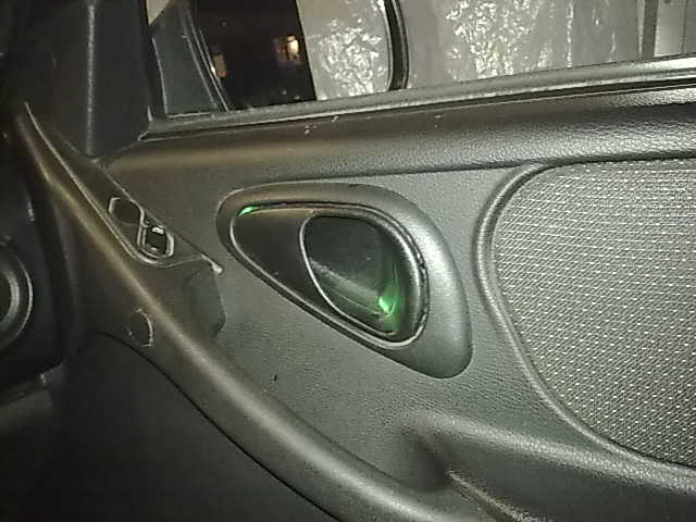

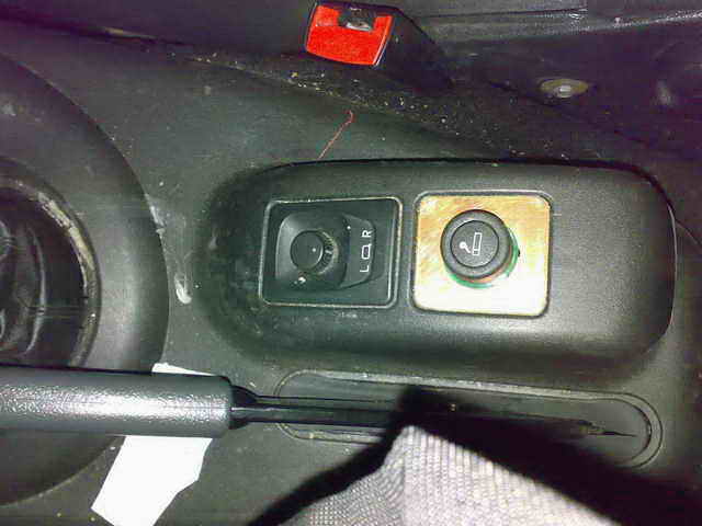

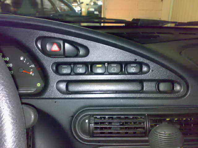

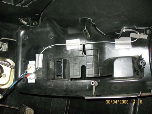

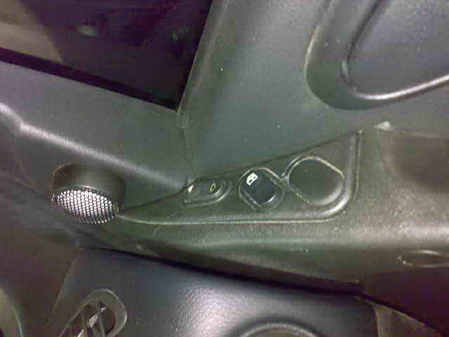

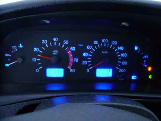

Кирилыч писал(а):
Спасибо Dmchehow за науку, попробую сегодня.

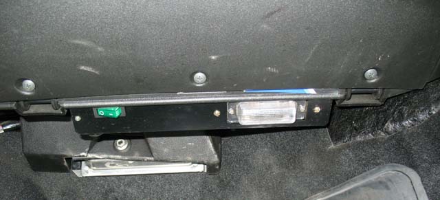

Мною также сделано немало всяких доработок но на фото всегда нехватает времени, поэтому то что можно было задним числом сделать (без существенной разборки), в частности по салону, хочу показать.

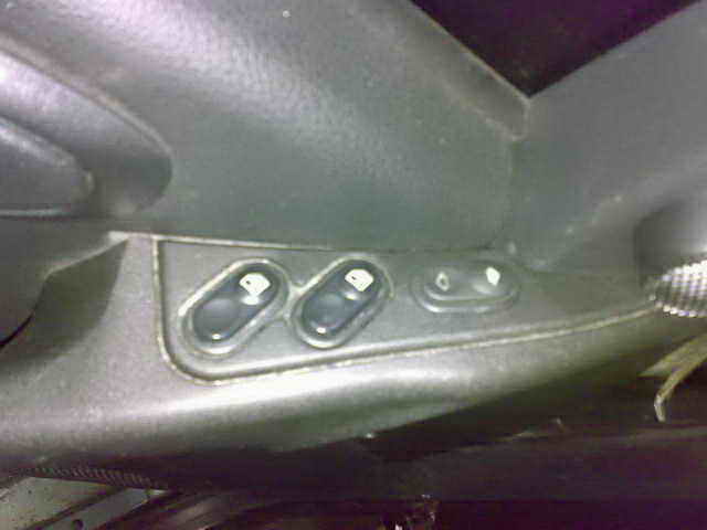

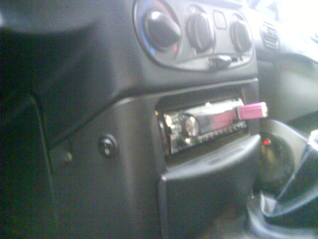

Об установке кнопок управления ЦЗ и задними стеклоподъемниками много было сообщений и вопросов такой вариант мне не попадался.

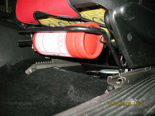

Лучшего места для огнетушителя действительно нет.
Дополнительная косинка (кронштейн) для придания жесткости крепления левой части торпеды (на плохой дороге были лишние скрипы слева).

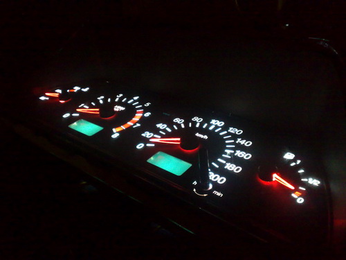

Ну и, в который раз, подсветки.
С этими и другими доработками езжу 1,5 года, всем доволен.

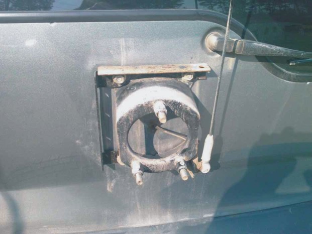

interface писал(а):
А ещё, после одного болотца, я сделал вот чего:
Более подробно об этом:
http://www.chevy-niva.ru/viewtopic.php? ... c&start=10

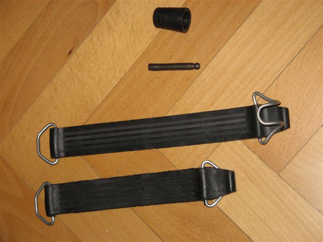

interface писал(а):
Вчера наконец-то надоел громкий и звонкий звук ижорского резонатора, я достал из загашников родной, с выбитым катом, прокатился по магазинам запчастей, и вот что в итоге получилось. (делали мы это в гараже у Холга).
Как видно из второго снимка - это искрогаситель от 31029, стоимостью в 450 руб. На стыке диаметры совпали просто великолепно и был поставлен волговский хомут. Звук у Люськи стал таким приятным, что я всё никак наслушатьсо не могу. С катом, я её к сожалению не слышал. С выбитым катом - звенит сцукогромко и противно! С ижорским резонатором ничуть не лучше. А теперь - красотища!!! :smile_bigsmile:

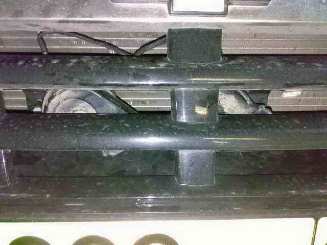

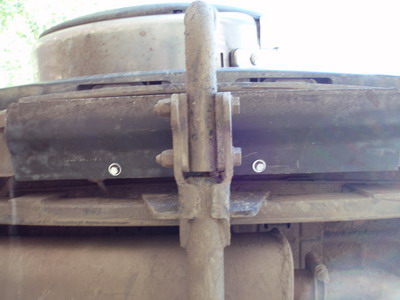

Наконец то удалось сфоткать крепление моей защиты заднего бампера. Выкладываю как и обещал:
На снимке видно, что теперь нижняя кромка заднего бампера находится как бы между двух труб. Спереди труба от крепления фаркопа, сзади туба защиты, которая крепится в отверстиях на балке бампера. Повторюсь, но на покатухах уже неоднократно проверено в действии - билсо задницей так, что сначала даже из машины выбегал, посмотреть на разрушения :smile_bigsmile: Потом привык и выбегать перестал.
ЗЫ: Все снимки, которые я выкладываю на этот сайт сделаны моим мобильником - Nokia 6680.

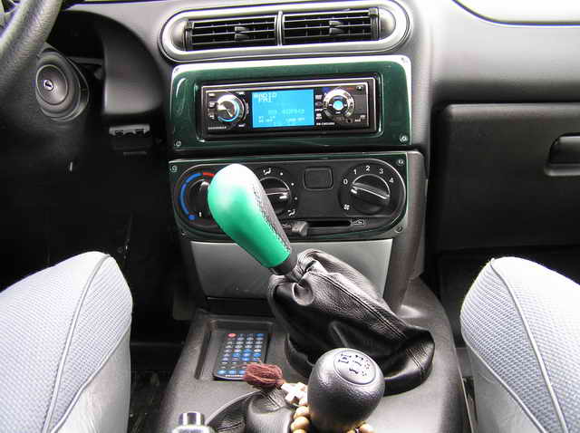

ssergeym писал(а):
Представляю свои доработки моей Шнивы.
Все доработки безболезненно устраняются.
Все делал сам, кроме чехлов и дисков.
Смотрите фотки-обсуждайте
Доработки коснулись:

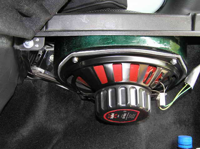

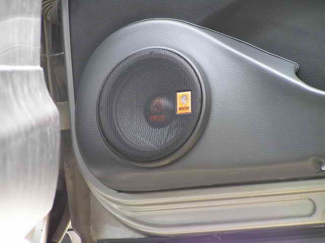

1. Установка динамиков(тыл-блины 16*9+подиумы,фронт-компонентная 16см.+подиумы)
http://www.chevy-niva.ru/album_pic.php?pic_id=24666
http://www.chevy-niva.ru/album_pic.php?pic_id=24667
http://www.chevy-niva.ru/album_pic.php?pic_id=24669

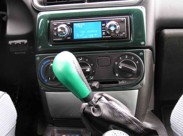

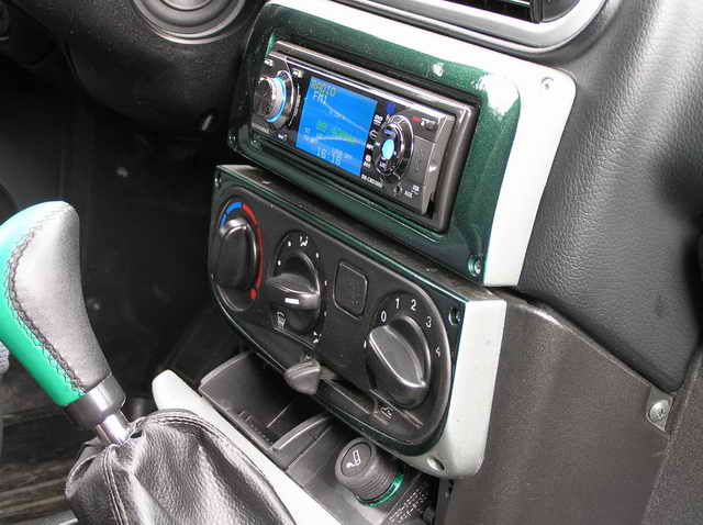

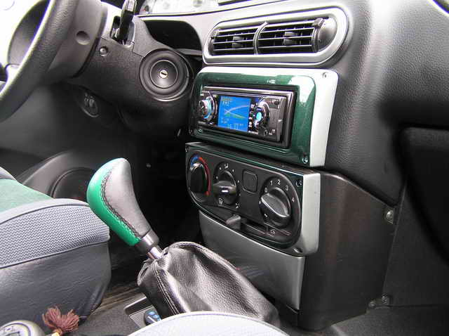

2. Альтернативная установка магнитолы
http://www.chevy-niva.ru/album_pic.php?pic_id=24664
http://www.chevy-niva.ru/album_pic.php?pic_id=24663
http://www.chevy-niva.ru/album_pic.php?pic_id=24662
http://www.chevy-niva.ru/album_pic.php?pic_id=24661
http://www.chevy-niva.ru/album_pic.php?pic_id=24660
3. Органайзер в багажник(идея взята из форума. автор если не ошибаюсь, Хищний Мышь. спасибо за идею.)
http://www.chevy-niva.ru/album_pic.php?pic_id=24675
http://www.chevy-niva.ru/album_pic.php?pic_id=24674
http://www.chevy-niva.ru/album_pic.php?pic_id=24673
http://www.chevy-niva.ru/album_pic.php?pic_id=24671
http://www.chevy-niva.ru/album_pic.php?pic_id=24670

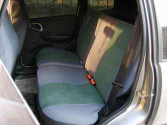

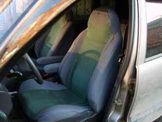

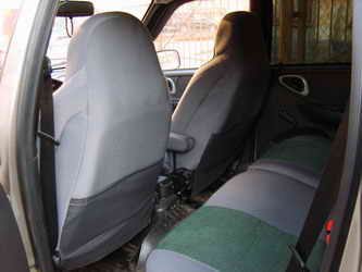

4. Чехлы на сиденья(просто для примера)
http://www.chevy-niva.ru/album_pic.php?pic_id=24656
http://www.chevy-niva.ru/album_pic.php?pic_id=24657
http://www.chevy-niva.ru/album_pic.php?pic_id=24658
http://www.chevy-niva.ru/album_pic.php?pic_id=24659

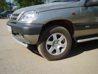

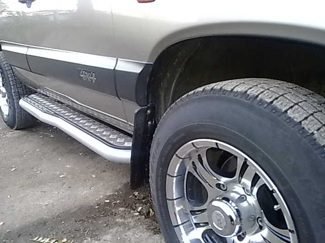

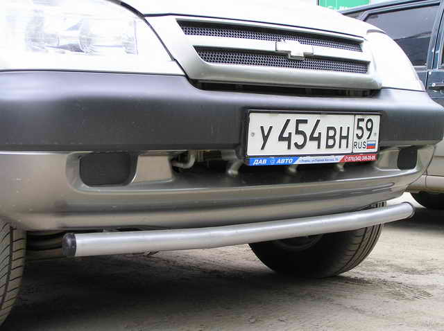

5. Защита нижней части переднего бампера
http://www.chevy-niva.ru/album_pic.php?pic_id=24679
http://www.chevy-niva.ru/album_pic.php?pic_id=24678

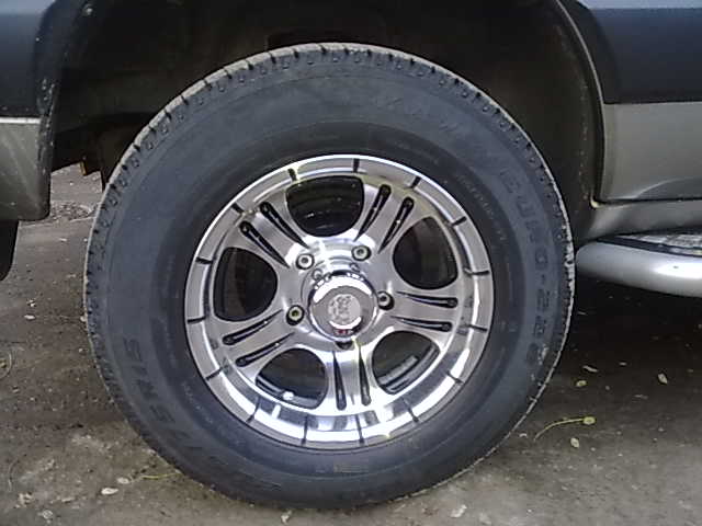

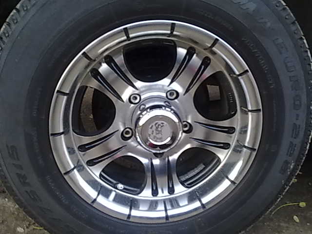

6. Диски(просто для примера)
http://www.chevy-niva.ru/album_pic.php?pic_id=24677
7. Ручка КПП
Перспектива: Установка бортового компьтера(multitronics 50) на торпедо по-центру,
Установка сабвуфера в задней части автомобиля(идею подсмотрел в автосалоне у зарубежного джипа),
Огромное желание установить кнопки на руле для управления мультимедийной системой,
Установка круглых противотуманок вместо штатных при помощи неких пластиковых накладок, окрашеных в цвет кузова(такие делают для 10-го семейства).

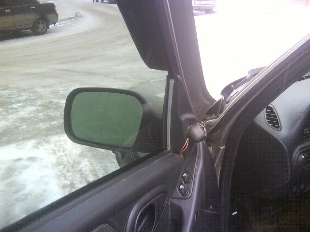

Drоn писал(а):
В зеркало(старого образца), вместо завальцованной трубочки с одной парой пружинных шайб, поставили болт с отверстием внутри, и двумя парами пружинных шайб, теперь зеркало складывается мягко(только на машину никак не поставить, надо для электро проводку тянуть)

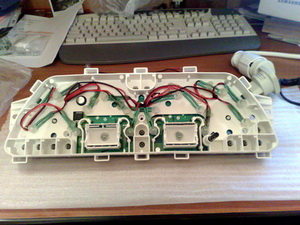

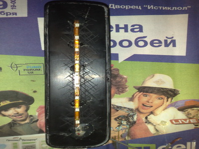

Cott писал(а):

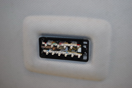

Наконец-то сбыча мечт: доделан мульти руль и работает на все 100%!!!
Вид на инфракрасные диоды:
а это "потроха"
подсветка(правда смазал слегка)

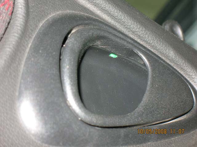

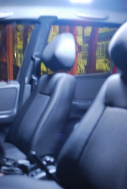

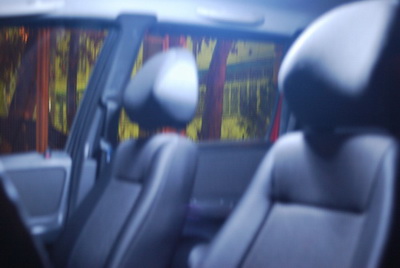

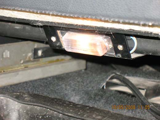

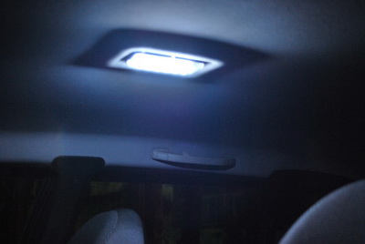

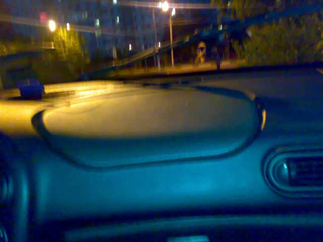

CHeauN писал(а):
Давно был озабочен вопросом организации "штурманской подсветки" для задних пассажиров. Это при том, что задних пассажиров я вожу по очень большим праздникам. :smile_bigsmile: Ну, вот захотелось мне лампочек - фетиш у меня такой... Сначала хотел вкорячить 12-ти вольтовые светодиоды, но это вызывало определённые затруднения, плюс нагрузка на бортовую сеть лишняя. Но вот в магазине увидел три чудных лампочки на светодиодах, батарейках типа ААА и всего за 200 рублей.
Лампочка крепится к любой поверхности на липучке, но для потолка, как показал эксперимент, такое решение не катит - падает. Просто падает, даже когда машина стоит. А уж если я прыгать начну за городом...
Тогда решение было очевидным - дрель, отвёртка, саморезики.
И вот оно светится!
А вот так оно светится в сумерках...
А ночью (я не стал уже снимать) оно светится не хуже штатного плафона с люминисцентной лампой. Плафончики я разместил у каждого пассажира, рядом с ручкой на потолке. И одну зафигачил по центру. Не сильно полезная приблуда (если вообще не сказать, что полностью бесполезная), но мне - нравится!

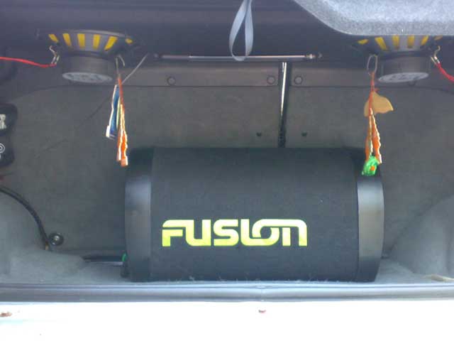

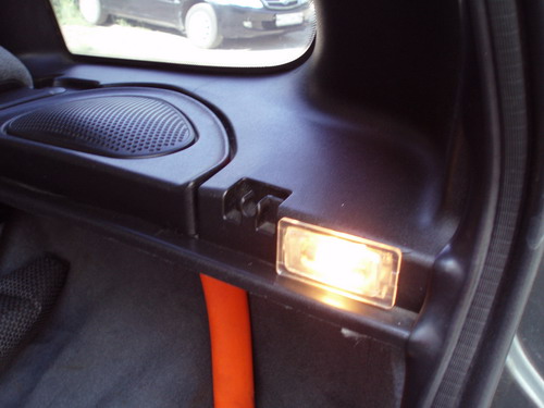

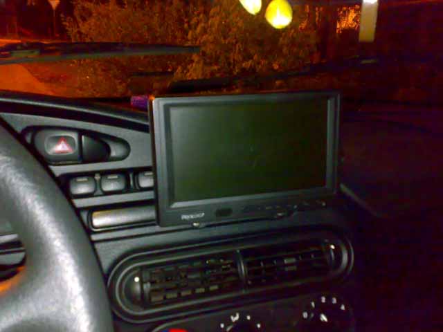

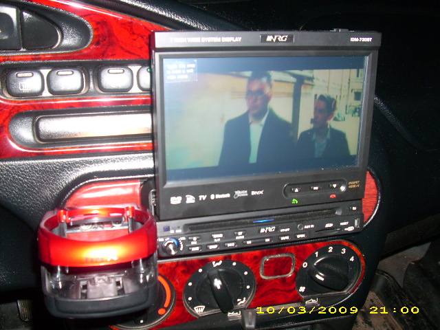

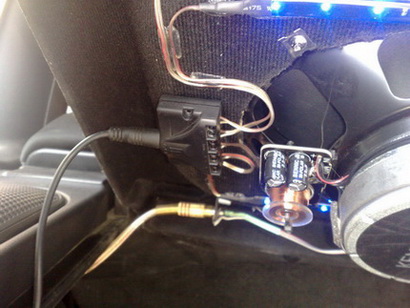

Толь4ik писал(а):
вот мои небольшие доработочки:
бордачек, вместо заглушки
телек вкорячил :smile_bigsmile:

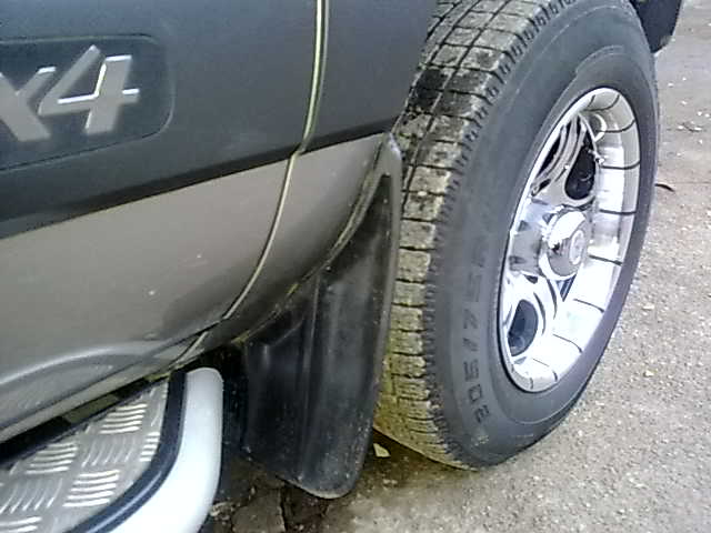

Дефлектора, накладочки на ручки из нержавейки, поворотнички.
брызговики
музыка (активный саб, муз. полка :smile_nod: ) и подсветка багажника:
В общем не шипко круто, но свое! : :smile_bigsmile: :smile_bigsmile:

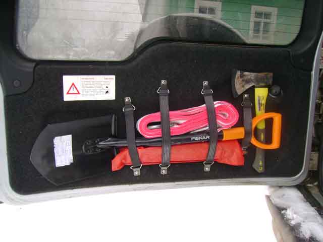

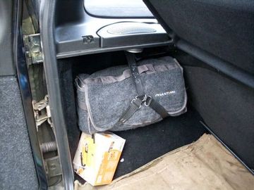

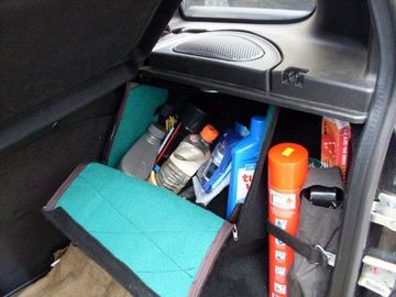

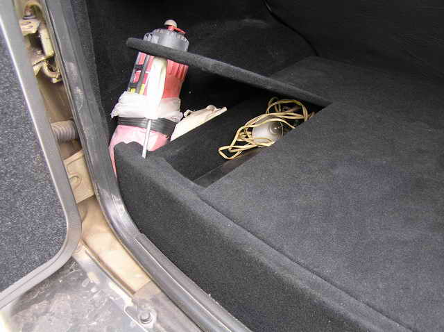

Вано писал(а):

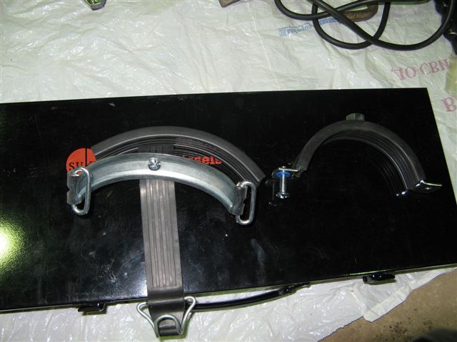

Мои доработки багажного отделения
сумка с инструментами
крепление сумки
отсек для хлама

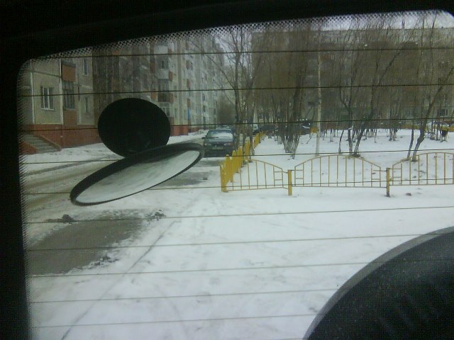

levic писал(а):

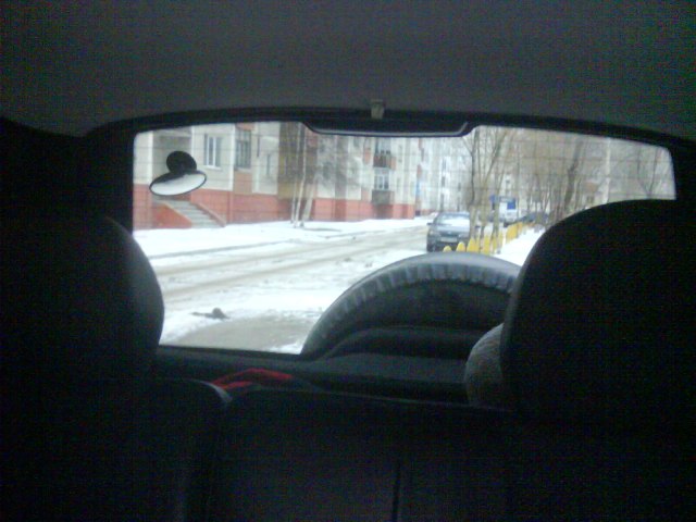

Мои доработки:линза для удобства парковки на заднее стекло

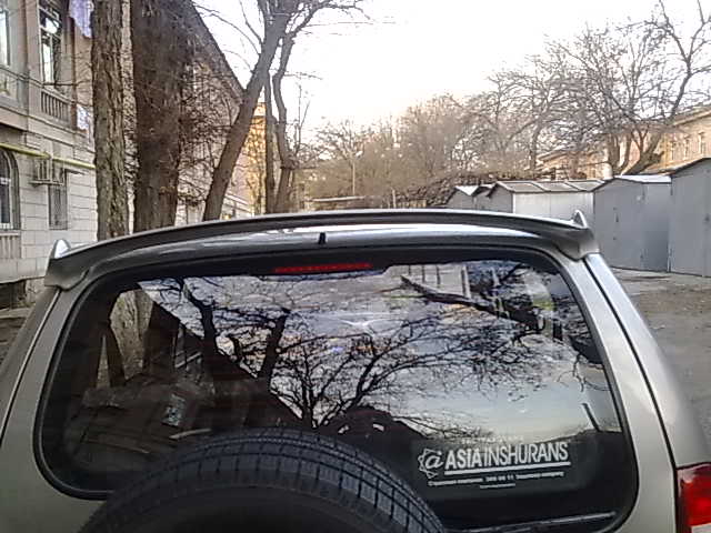

TlGRA писал(а):
Вот моя небольшая доработка :smile_bigsmile: а вкорячил я его туда, потому, что стандартные крепление фуфло полнейшее! постоянно отваливался от стекла, а на панели нету ровного места :? и в один прекрасный день возращаясь с работы он опять отвалился от стекла, ну я его отключил и бросил в бардачок .. и в этот же день меня обувают на 300 рублей! В этот же вечер ставил с 22 вечера до 3 ночи :-) .. год прошёл и не одного штрафа .. тьфу тьфу тьфу.. мелоч а приятно.
А вообще , давно вынашиваю план вкорячить комп (персональный пент 3000 Duo) под крышку аирбега, а монитор уже присмотрел, хочу его вместо где сейчас БК шматрикс стоит, чтоб ещё и убирался внутрь, трек бол вместо мышки куда нить. И тогда всех зайцев сразу и убью %-) мне и мощный мультимедейный центр, и навигатор, парктронник, видеонаблюдения (например пошли в магазин, перед этим нажав какую нить кнопку и он стал писать со всех камер, что происходит вокруг машины) и камеру ночную как у меринов спериди .. ночью по ней ехать можно :-) и звук 8-канальный, и разделение .. водителю музыку, пассажирам кино. тд и тп. всё на него можно вывести любые датчики (хоть частоту вращения каждого колеса или например скорость набегающего ветра как у вертолётов). благо с программированием я дружу :smile_cool:
Техничекая сторона вопроса : мощность я замерил потребляемая всем этим..90-100 ватт. Если поставить винт SD и процессор энергосберегающий то ватт 50 можно уложиться а то и менее. я уже проверял через преобразователь при заводе машины комп не перегружается, да и на лето можно APS ставить в случии чего.
И вот ещё чего. я тут пробовал лампу зажечь ДРЛ 250 Ватт..горит :P (12 - 220). И не плохо так светит. говорят Эквивалентная мощность 1500 ватт..так вот если из неё люстру сделать?

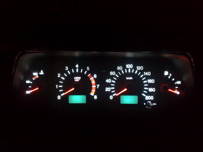

798 писал(а):
798 писал(а):

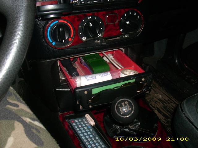

Вот что за это время я впихнул в машину

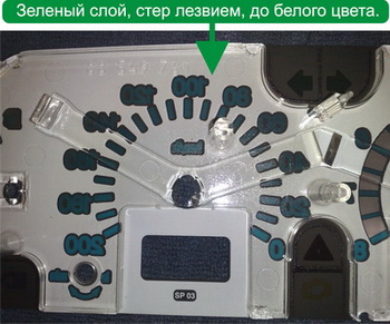

Щиток "Флэш"
Бардачек
После установки люка плафон пришлось перенести

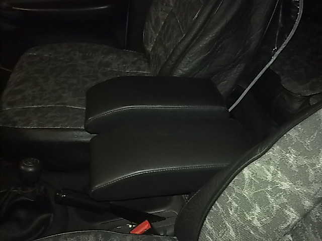

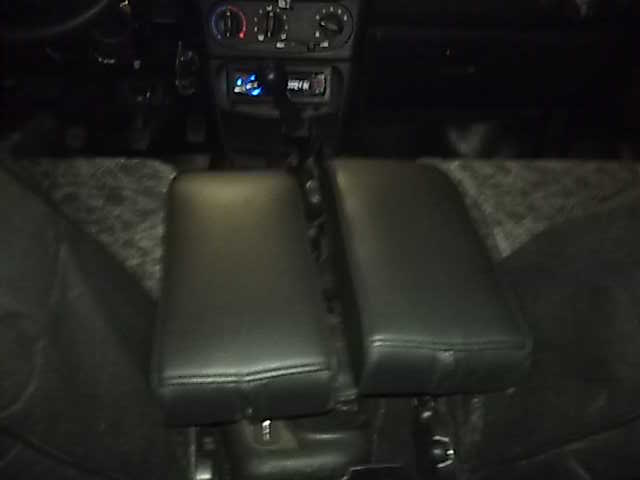

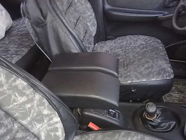

Бар-подлокотник
Органайзер
Ящик в багажник
Подиумы
И еще много чего Изображение

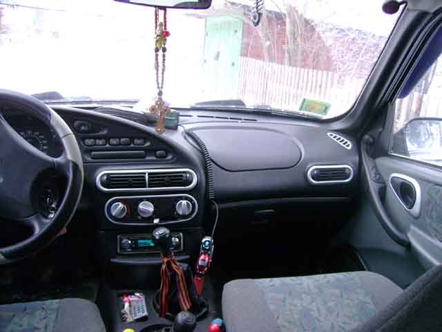

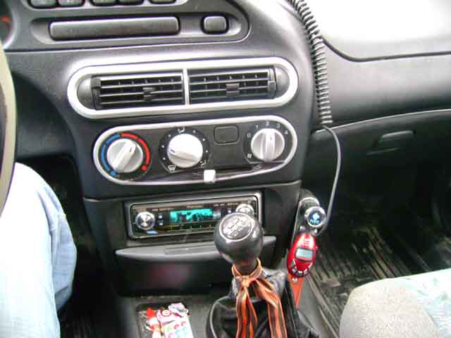

Немного видоизменил станлартную панель...была скучновата.. :smile_cool: Сейчас, на мой взгляд симпатишнее... Хотя смотреть и коментить Вам.
вот вид с заднего сидения....
Так же на этих фотках виден разветвитель прикуривателя правее магнитолы.... в нем очень в тему стали кататься FM-Флэш плеер и зарядничек и КПК-шки.... штатной "дыркой" вообще не пользуюсь...))) :

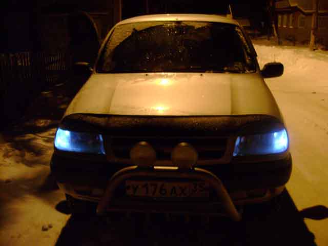

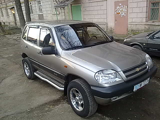

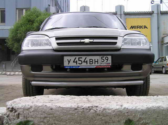

Моя ласточка досталась мне с кенгурятником, на котором стояли доп.противотуманки.... Во-первых не нравилось мне расположение туманок, а во вторых - крепление кенгура такое, что куда чуть присунься сразу начинает гнуть направляющие его крепления и перекашивает его.... : кароче надоел.. :
Вот как было.... тут ешо и габаритики светодиодные видны..+)))
а вот как стало.... благодаря Вашим, ребята, советам... так бы не решился..+))
на мой взгляд, внешне стала агрессивней.. :
В заключении этого отчетика... "больной вопрос": что и как повесить на задней двери? Посмотрел у людей и сделал...
как оказалось, очень удобно!!!
Про то, что получится вместо айрбэга, где повесил телек и в как получился люк отчетик позже.... : пока идет процесс аппгрэйда.. :

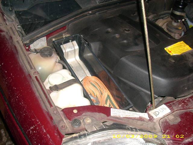

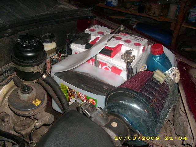

купив Шевролёт, обнаружил отсутствие мест для хранения необходимого, бардачек мелкий, багажник мал и в том ящик с инструментом.
Пришлось часть пластмассы из авто выкинуть.
Без абсорбера и корпуса воздушного фильтра удалось разместить 3 ящика для всего хозяйства: слева домкрат, упоры, буксир, http://www.chevy-niva.ru/album_pic.php?pic_id=30410
справа набор инструмента. мелочевка (свечи, набор для ремонта шин и др.), компрессор, по литру моторного и транс.масла.
http://www.chevy-niva.ru/album_pic.php?pic_id=30411
всех затрат - 50 р. ящик для рассады, да 2 б\у 5-тилитровые канистры (поскольку подходящих емкостей не нашел).
Теперь багажник у меня пуст-там собачка ездит
Магнитолу поставил в воздуходувки, слева от нее подстаканник
http://www.chevy-niva.ru/album_pic.php?pic_id=30408
а на прежнее место вставил выдвижной ящичек для мелочевки, прикрепив на лицевую часть очешник
http://www.chevy-niva.ru/album_pic.php?pic_id=30409
осталось соорудить бардачок на месте заглушки,подлокотник-бар да ящички под передние сиденья для всяких книжек-бумажек

Gvozd писал(а):
Привет всем!!!
я вот на досуге поменял лампочки в приборке на светодиоды..... результат саценяйте сами..
но вот одна беда: в темноте не видно стрелок..... как их видимыми сделать? :

Voha_ua писал(а):
я тут вот поколхозил маленько. Многие сразу сказали "приманка для наркоманов" но мне так больше нравится чем в пластикодермонтиновом чехле.Изображение
сделано с помощъю трех болтов, шести втулок сайлентблоков и шести шайб. А ну да еще три секретки вместо гаек.

gluk_a писал(а):
Кароче про подлокотники...
тожа соорудил от безвыходности, патамушта:
... причем, претендую на звания:
1. подлокотник, самый простой в изготовлении.
2. подлокотник, самый удобный при езде на дальняк.
:smile_bigsmile:
а еще: легко снять, легко мыть... и на ём можна спать! :smile_bigsmile:

Dervish писал(а):

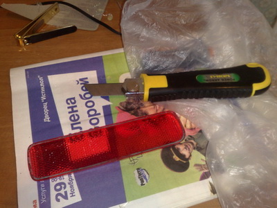

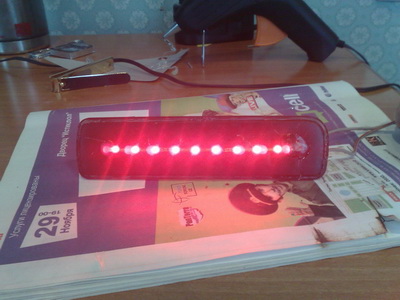

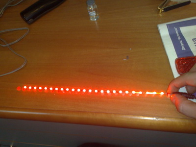

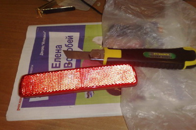

Читал на форуме, что кто то увидел едущую в впереди ШНГ с светящимися отражателями. Меня это заинтересовало, и я решил повторить этот дивайс.
Делал я его не долго, около трех часов.
Инструмент для изготовки прост: ножик, терма клей и светодиодная линейка.
вскрытие
клейка линейки
первый запуск, без отражателя
запуск с отражателями
Три часа и усё готово. Их можно подключить на габариты, как я сделал, или ПТФ.

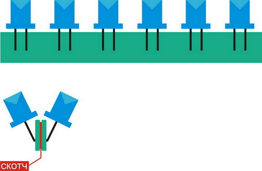

Dervish писал(а):
Вот и еще на днях подсветил диодами приборную панель.
Так как делал впервые, заняло у меня подсветка, два дня.
Как пишут в инете: 6 часов работы и усе в поряде.
Малость приврали.
Ну и вот, плод моего труда.
Много времени заняло, спиливать головки с светодиодов, т.к диоды я ставил 10мм.

Брюс писал(а):
Вот и я решил добраться до цифровика и поделиться своими «наработками» по поводу оборудования своей Шеви. Как купил её в 2007 году, полностью разобрал салон, сделал шумку крыши, задних крыльев, дверей, проложил проводку под цивильную музыку, установил усилок, акустику, сигналку и много всяких приятных мелочей. Может мои идеи кому-нить пригодятся, чтобы не изобретать второй раз велосипед и не ломать голову как - что сделать. Смотрите фото, будут вопросы, задавайте…
Светодиод противоугонки (не сигналки), с обратной стороны панели небольшой разъёмчик, чтобы можно было её без проблем снять.
Перенос кнопки кондея на блок управления печкой. Очень удобно (особенно когда вверху все места под кнопки - заняты), не пойму только, почему завод отказался её туда ставить, ведь все технологические отверстия внутри под неё есть.

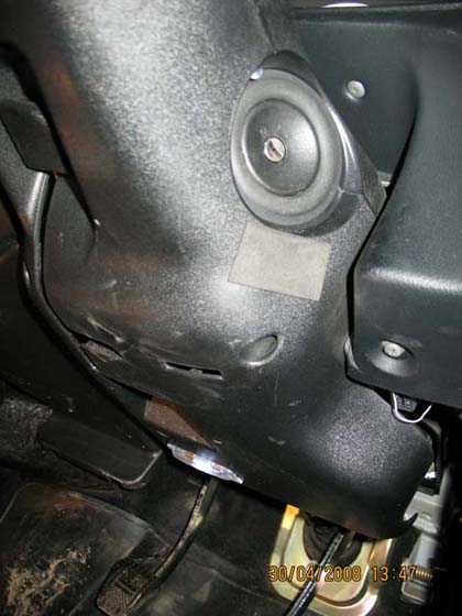

Поставил на все личины заглушки, грибок потолочного пистона от ВАЗ 2108-2109. Теперь, я так думаю, меньше соблазна их ковырять.
Расположение сирены сигнализации, долго ломал голову, куда её поцивильнее примастрячить, вот нашёл место, одно отверстие с резьбой под платформу сирены есть на кузове (М5), второе – под саморез, просверлил.
Разъём 12 V (гнездо продаётся свободно в автомагазинах, типа под евроштекер), делал такой же в багажнике своей 10-ки перед поездкой на море для автохолодильника, вещь полезная, и для переноски, и для пылесосика, и для холодильника, единственное неудобство – необходимо тянуть силовой провод +12 В через весь салон, но т.к. у меня салон был весь вытряхнут, особых проблем не составило.

Наконец то дошла очередь и до музыки. Сразу же решил поставить усилитель с мощными тылами, чтобы не ставить сааба, т .к. занимает много полезного места. Голову я выбрал Алпайн -9884 R, фронт – DLS М5А, на посадку 13 см, тыл – Zanzar, производство Китай (на фото видно, моща-450 Wt) Усилитель «Аудиосистемс» 4х150 Вт. Отверстие под мидбасы в дверях пришлось растачивать на 7 мм по всему периметру. Стачивал боргаркой с диском в 120 мм, ставил диск прямо в штатное отверстие и прижимал рабочую кромку по периметру, получилось очень аккуратно.
Изображение Изображение
От акустической полки из фанеры в 1,5 см, которые продаются, сразу отказался из-за веса, сделал овальные отверстия в штатной полке.
Изображение ИзображениеИзображение
На полке поставил разъём, чтобы не мучиться с её съёмом, на провода – маму, на полку-папу.
Твитеры направил по уму, чтобы левый по прямой свистел в левое ухо пассажиру на правой чашке, а правый, в правое ухо – водителя.

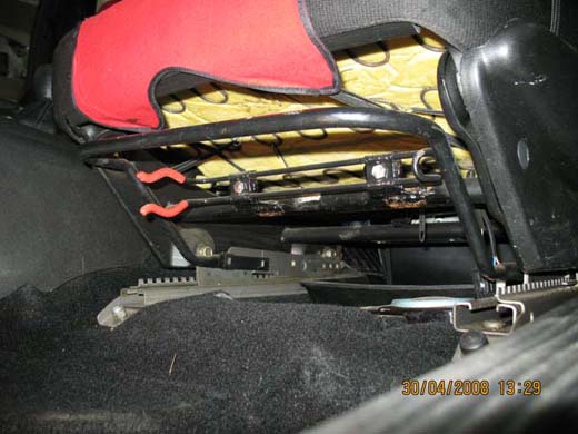

Отдельная тема – поиск места для усилителя и кроссоверов (фронтальной акустики).
Был в моей жизни один случай: ......утром у друга (машина ночевала во дворе) отказалась заводиться машинка, тоже Шеви, не включался бензонасос, я полез под бардачёк в область установки контроллера, но тут мне на руки упала масса не пойми чего, с размером в пол кирпича, обёрнутая поролоном, скрученная поверх изолентой, из которой выходила куча проводов. Первая мысль – взрывное устройство. Покумекав мозгами, я понял, это были кроссоверы (на два канала) от фронтальной акустики. Вот таким образом выполняют поставленную задачу по установке автомузыки (за хорошие деньги) установочные центры - завернули кроссоверы в поролон и тупо засунули их в свободное место.
Моё решение этой проблемы – лицезрейте ниже.
Кроссоверы, вид сзади, под пассажирским креслом.
Кроссоверы, вид спереди, под пассажирским креслом.
Усилитель, вид сзади, под водительским креслом.
Усилитель, вид спереди, под водительским креслом.

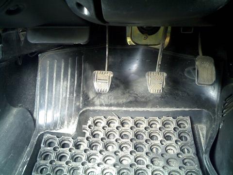

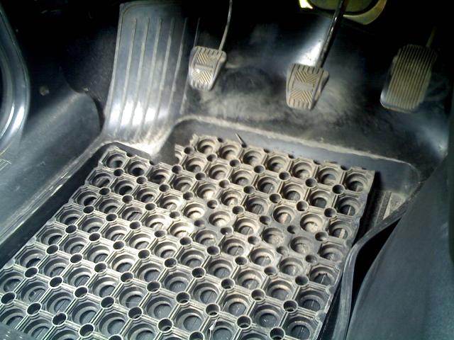

Наверное "кулибиным" я в этой области не буду, но раньше ни у кого подобного не встречал. Резиновые коврики(ванночки), весч то конечно отличная но зимой талому снегу, который в дальнейшем превращается в грязные лужи, деться некуда. Постоянно выливать все енто грязное дело мне порядком надоело. Сначало использовал газеты, но они быстро разваливаються. В результате был куплен коврик с большими дырками, вырезал лишнее и ненарадуюсь.
Все Г с обуви стекает вниз, обувь сухая, коврик стало легче мыть ибо грязь не втерается в резину.
P.S. Делал зимой, но ездию с ним по сей день и всем советую...

Afin писал(а):
Вот мой вариант доработки
кнопка принудительного включения вентилятора
установка клаксонов
установка прикуривателя в догонку к штатному
кнопки управления ЦЗ
Изображение[/img]

http://www.chevy-niva.ru/viewtopic.php? ... 02#2422602

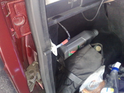

Я решил проблему с подсветкой багажника, вот таким способом.
Купил световые линейки, приклеил их на горячий клей. Вывел разъем, для быстрого демонтажа полки. Отдельно вывел +12, а массу на разрыв, от кнопки.
Теперь габариты не нужны, и полностью освещается багажник.

За год владения шнивой немного настроил её под себя. Выкладываю те решения, которые не видел на форуме - может идея кому и понравится.

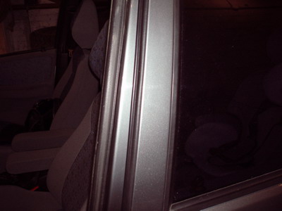

Уплотнитель. Решение было стырено из журнала "За рулем". Суть такова, что на край треугольника надевается, разрезанный повдоль, шланг. Черного я не нашел, нашел только прозрачный. Теперь приоткрытое окно не гремит. Бюджет около 30р
Кнопка. Человек я очень ленивый и не люблю перед каждым выходом из машины жать полторы секунды кнопку "POWER" на магнитоле. Кнопка разрывает провод АСС магнитолы. Отверстие сначала высверлил, потом доработал напильником. Бюджет около 30р
Зеркало. В первый же месяц владения шнивой пришла идея сделать зеркало как на микроавтобусах, чтобы на парковке можно было видеть задний бампер. Искал в интернете, на разборках... самый дешевый вариант, который мне удалось найти - это зеркало от Хундай Старекс, стоимостью 4,5тр. Но для него надо было дырявить дверь. Да и внешне смотрелось бы не эстетично. Пошарившись по магазинам, нашел круглое зеркало (12см) на присоске. Прилепил его в угол заднего стекла снутри машины. Обзора хватает, через тонировку (5%) снаружи его не видно. Бюджет 60р

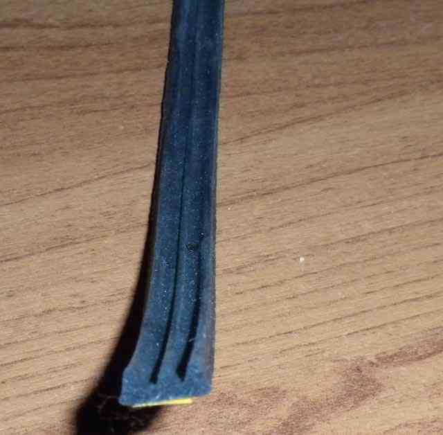

Alexey Susoeff писал(а):
http://www.chevy-niva.ru/viewtopic.php? ... 17#2622017

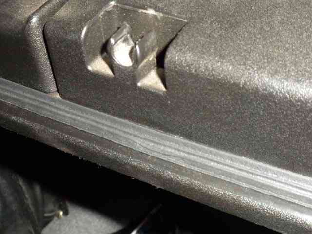

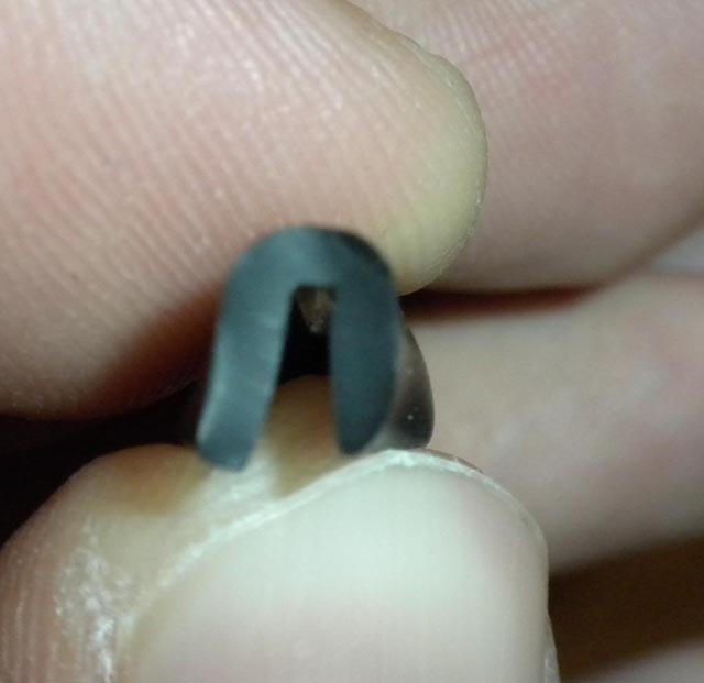

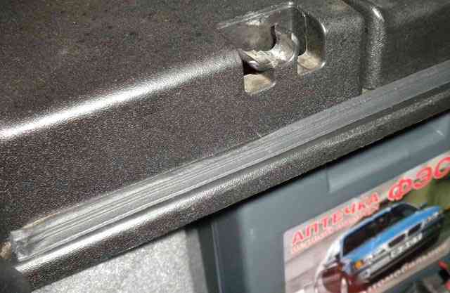

В общем то писать то особо нечего.
Вот такой уплотнитель черный. В хоз. магазине купил.
Так как сломался один усик на креплении полки багажника, чтобы не гремел приклеил вот сюда
ну и с другой стороны
Сидит вроде послотнее стало, ну и чёрненький не видно. Такой же уплотнитель поместил под резинки в стеклах, чтобы задние стекла не открывались.
А это резинки готовые на стекла
вот такая резинка
Ну и надевается за минуты. Лето прездил ни разу не сползла и стеклом не стянуло.
Как-то так.

Всем здравствуйте. Просмотрел вроде всё, такого не нашел, потому делюсь. Не помню кто писал о ненужном выступе внутри бардачка и я решил воспользоваться этой идеей, плюс немного развить её дальше.
Срезал к свиньям собачим этот выступ и загнал на это место разветвитель для зарядки мобильника-навигатора-КПК-ещё одного мобильника ну и.т.д., добавить по вкусу. :smile_bigsmile:
Все это дело запитал через реле и отдельную кнопку включения. Осталось обтянуть внутренность бардачка тканью.

В общем решил и я выложить сюда свои доработки не смотря на то что все они очень простые и делались в течении 5мин каждая под настроение :smile_nod:
Начну с доп кармана-бардачока сделанного из заглушки-коробочки ниши магнитолы который я чтоб не пропадать добру закрепил с помощью саморезов и двусторонего скотча за изгиб пластика который у нас есть внизу
левой ноге не мешает как и открыванию капота .обычно там у меня лежит в мирное время альбом с дисками а в поездках карты и карманный атлас автодорог -весьма удобно и все под рукой
доп емкость для телефона сделанная из меньшей половинки коробочки(черного цвета) от шашек и прилепленная на автоскотч к заглушки попогрейки чуть ниже доп прикуриватель(от ланоса) сделанный по известным образцам
Изображение[/img][/url]
Необходимость данной фишки возникла из-за нашей с женой привычки бросать мобильники при поездках в штатную нишу на двум мобильникам там было тесно -теперь у каждого своя ниша :smile_bigsmile:
еще в салоне есть маленький органайзер подсумок
и немного малозаметных мелких ухишрений как то
подклеенный черный оконный уплотнитель чтобы брелок не брякал об пластик
мебельные заглушки на головках всех саморезов чтоб не засорялись песком (те что на порогах)
Резинки на приоконных пласмасках чтоб приоткрытые стекла не дребезжали (они бьются об эту самую пластмаску и получается дребезг)
На двери задка давно уже прописались средства самоспасения и органайзер со всякой лабудой
и еще на задне полке пила и глубинометр
задняя полка также оборудована капотными резинками от классики шоб зажатая через них задней дверью не трепыхалась
На спинках задних сидений сеточки для всяго разного
там же слева уазовский домкрат в чехле от штатного и рывковый 10м трос в пакете прижатый баллоником справа компрессор в сумке брезентовое ведро (в сетке в сложенном состоянии)огнетушитель и прочее
Все на ремнях чтоб не брякало я люблю когда в салоне тихо даже при движении по колдоебинам

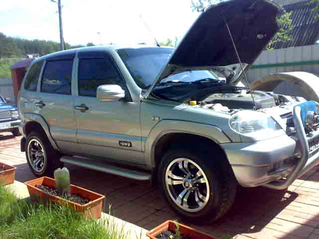

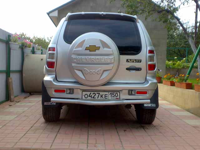

Теперь про наружный обвес :smile_bigsmile: Спереди как и у многих доп дальний свет и хищные молнинги на бампере
света как известно много не бывает и в пампасах все это в купе не плохо светит (на ближнем у меня ксенон) сзади у меня проточенный и посунутый вверх кронштейн с удлинителями шпилек ну и секретки со смешенным центром
все это позволяет закрепить 29 запаску диском наружу
Сверху я собрал антенну -низ у нее калино-шнивовский а сам прут с какой то иномарки
с боков (и на двери задка )все личинки замком я заглушил подточенными пистонами от крепления потолка восьмерки которые встали как родные (спасибо не помню кому из форумчан за идею)
что не попадала туда грязь и пыль Так как для открытия и закрытия машины есть есть брелок сигнализации со стеклодоводчиками

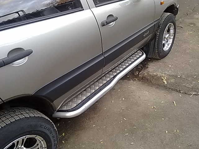

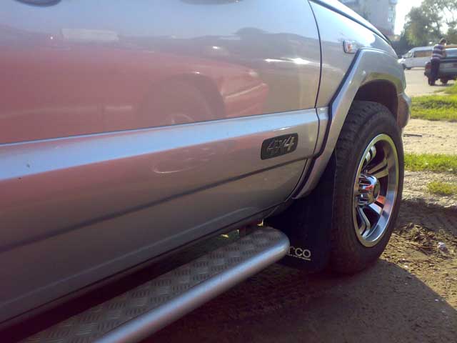

С боков машинка немного затюнина по известным образцам
при чем колпачки ступиц с известной наклейкой вызывают у моих знакомых по их словам какие-то японские ассоциации : но лично у меня они навевают воспоминания о моих поездках по пескам Кинбурна и Алешкинской пустыни и про тамошнии закаты :smile_bigsmile: Ну вот почти и все по внешним доделкам про внутреннии переделки в машине уже нет сил писать и так много букв получилось :smile_nod:

Denis писал(а):
http://www.chevy-niva.ru/viewtopic.php? ... 62#2681862
vdv_4462, одно другому не мешает.
По городу езжу на Конти 4х4. МТ - только на выезды.
Динамикам там хорошо. Сколько раз бил ногами - решетка при всей открытости вполне так защищает. Только грязь вытереть надо вовремя ;-)
Фаркоп стоит с покупки. Там на фотке видно кстати порванный бампер (было тут на форуме) если бы не фаркоп вообще бы потерял его...
Задние перегородки стационарные. Доступ только через отверстия. Планировалось что со стороны салона за сидушками откидными тоже будет заглушено, но мастер почему то сделал "фри айр" ;-) Акустика сзади тоже Херц как и спереди только коаксиальная.
Полка родная осталась, задний пластик обтянули акустической тканью.
Показательное фото, к сожалению качество не очень.
ШИ салона, фото в галерее, времени не было все заснять проконтролировать.
Ну и напоследок ;-)

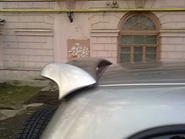

Доброго дня!!!
Вот уже более года являюсь счастливым обладателем Нива-Шевролет!!!
Были заводские заморочки, но за прошедший год были устранены.
Форум просматривал много раз и постепенно привел машину в божеский вид.
В первую очередь поставил БК "GAMMA".
[img]http://www.chevy-niva.ru/album_pic.php?pic_id=35408
[/img]
Заменил родные брызговики на расширенные брызговики "ЛИДЕР".
Поставил подножку, а то дочка не могла сама залезть в машину.
Сделал подсветку дверей.
Поставил два фонаря заднего света.
Поставил задний спойлер.
Поставил подлокотники.
Заменил стандартные диски.
Только вот не знаю какого размера.
Просто очень понравились визуально.
Вот думаю, какой еще девайс еще поставить......

Передние опелевские сидения. Салон в коже Monza, Италия.

Заново перетянут руль. "Голова" Alpine. Калиновский БУ стеклоподъёмниками.

Купил случайно в резинотехнике за 160р. за комплект 2шт. на этикетке написано, что для шевика и калины.
Изображение Специальные уплотнители для шевика.
Давно хотел покрасить эти детали.

Улучшение родного плафона.
Взял родной плафон, и воткнул в него четыре светодиодных линейки. Линейки, я склеил по парно, двух сторонним скотчем. К плафону прикрепил линейки, терма клеем. В итоге, 24 светодиода.
Плюсы:
1)Горит, на много ярче, чем дневной.
2)Не надо покупать дневной плафон.
Фото, в ночное время, (если интересует) выложу позже
Покупал две линейки, белого цвета. Ломал линейку, по размеру плафона, но так, что бы крышка могла выкл. и вкл. свет. На линейке светодиоды припаяны в одну сторону, так что приклеивал я их зеркально, друг к другу. Так получилось две пары.
Припаял, тонкие телефонные провода к линейке, и посадил их на родные контакты. Приклеивал терма клеем.
Утапливал и приклеивал, тоже чтоб крышка могла закрываться.
При открытии двери, моментально загорается.
Гаснет плавно, около 15 секунд.
Извиняюсь за качество фото. Но свет, оригинал.
Светодиод Рулез... :

Alex59, чем раскачиваешь 16 дюймовые динамики? :-)
крышка аирбага у тебя фиксируется в крайних положениях? как?

В Москве неофициалы делают доп прикуриватели и бардак под айрбэгом? ( с официалами все понятно) Народ!!! Подскажите!!!
pvpavlov,
А вот ето уже на тему.."Хочу, чтобы все.."
Да в любом грамотном сервисе сделают..А вот ценА будет договорнАя.
"Серийно" нигде, даже если делают, не признаются.. Ето "ручная работа". Или САМ. или плати денюшки : : :

DenSSS писал(а):
Alex59,
Буду рад если скажете, что конкретно не понравилось
Пепельница и ручка бардачка . По поводу ручки : зачем красил ? У вас что серебристых ручек не продают ? :
Про пепельницу - совершенно согласен, жутко кустарно и бюджетно. Но! не заметно, так что пока не придумаю лучший вариант или мне не скажут "что это за Г у тебя тут наклеено" менять не буду :smile_nod:
А насчет ручки: такой, которую я хотел, серебристой не было. Пришлось красить :smile_bigsmile:
Про акустику: под передним пассажирским сиденьем стоит усилитель 2х100, к нему подключены 16 мидбасы через кросовер и саб в мостовом режиме. Усилитель LADA. Крышка в верхнем положении не фиксируется, а в нижнем держится под своим весом, не гремит, не бренчит=)
