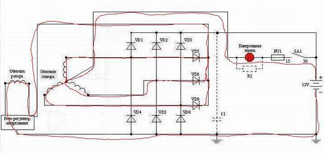

DSM писал(а):
Fenale, 14.7 это на гене. На аккум приходит уже меньше. В зависимости от степени заряженности 14,2-14,6. Я говорю про осень. Это нормально.
А насчет не туда проводок подцепил. В таком случае гена вроде и возбуждаться не должен.
Во схема. Изображение
Красным нарисован путь тока при старте.
Если человек разговаривает с Богом - это молитва.
Если Бог разговаривает с человеком - это шизофрения.

DSM писал(а):
Больше года стоит 3-х уровневый РН. Последнее время стали заедать щетки. Прочистки хватало лишь на некторое время. Чем дальше, тем хуже. Недолго думая, купил еще один комплект такого же РН. Заменил. Все замечательно, работает, но лампочка на приборке не гаснет. Гена нижний. РН с индексом -02.
А ларчик просто открывлся. Тонкий проводок не в тот разъем воткнули. Нужно было в тот, который возле силового выхода. :smile_bigsmile:
Всем спасибо за советы и рекомендации.
