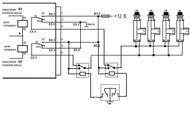

Хм... А может тогда кто подскажет в такой ситуации:
1. На авто стоит на каждой двери 2-х проводные замки
2. Замки заведены на блок сигналки - ну открыть-закрыть
3. Идея: При постановке на охрану - замки закрыты, при снятии - открыты. При включении/ваыключении зажигания замки не трогаются.
3. Задача: КАК сделать в этом случае кнопку- чтобы ей в любой момент, независимо от сигналки, закрыть/открыть двери ?

SergeyZh, Я так понял у Вас схема закрытия дверей что-то типа этой:
Для управления такой штукой, без залезания в блок ЦЗ сигналки точно понадобится два 5-ти контактных реле и, например, кнопка стеклоподъемника. И получится вот такая схемка:

Lomonosov,
вот Чертановские - всегда друг-друга выручат ! :smile_nod:
ЗЫ: Буду смотреть на картинку, много думать.... :smile_nod:))
