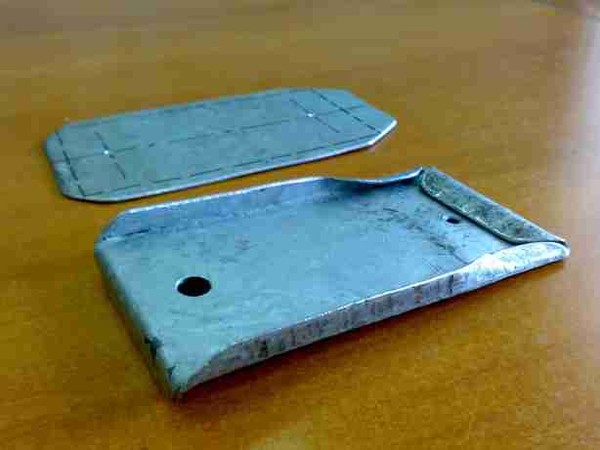

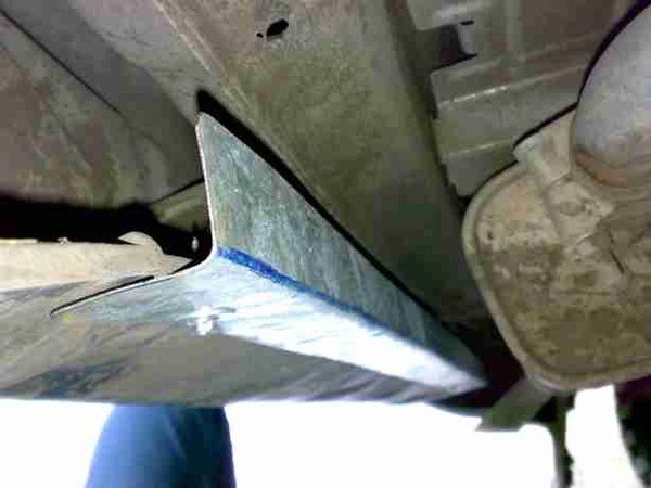

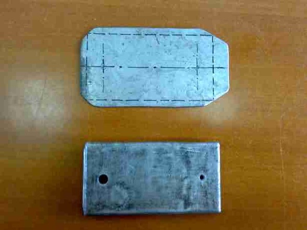

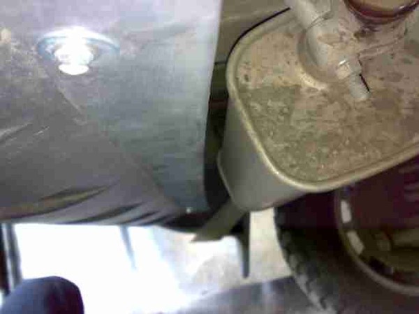

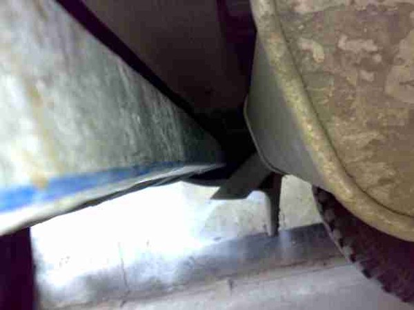

Сегодня достал оцинковку толщиной 1,2мм и сначала сделал уголок (со сторонами 45*35 и длинной 800мм)-уголок получился с изгибом в нужную сторону около 10мм-установил его на бампер:получилось лучше ,чем без него-нижняя кромка юбки стала прямой,изчез провис.
Осталось переделать сами кронштейны из оцинковки 1,2мм.

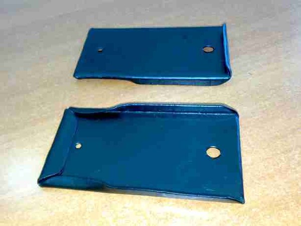

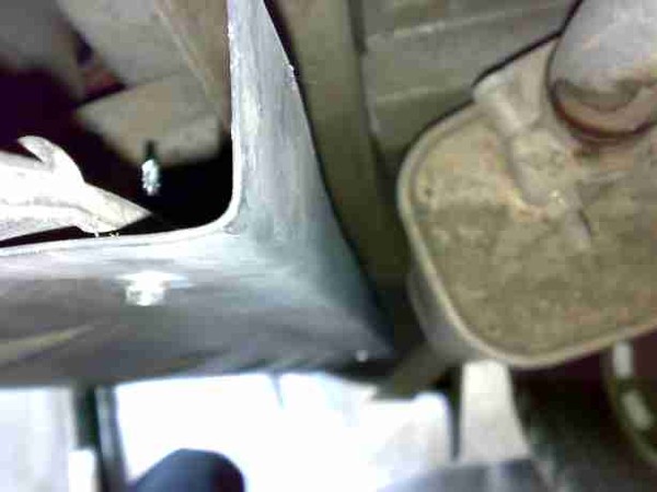

Сегодня установил 2-й вариант кронштейнов крепления юбки бампера из оцинковки 1,2мм.
Покрасил их антигравием в чёрный цвет и уголок тоже.
Кронштейны крепил винтом М6,а уголок пока саморезиком.
Пока всё нравится,буду теперь тестить на отрыв юбки.

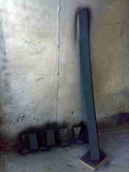

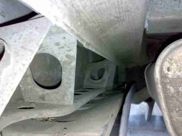

Сварил из уголка себе защиту заднего бампера. Будет крепиться к фаркопу пр-ва Босал. Осталось ее покрасить и установить.

Algen, я защиту сварил, чтобы юбку бампера с внутренней стороны защитить от разрыва при езде по глубокой колее или крутом подъеме, а не от удара в зад.

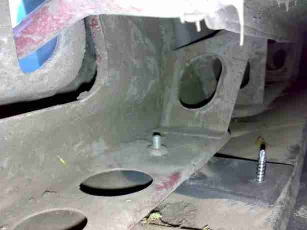

oxotnik.73, тшо не поставил - наждо отболгарить немного, т.к. поперечина фаркопа, которая к кузову вдель бампера крепится, в месте, где сам крюк, имеет форму дуги, и уголок защиты туды не влез. Завтра выпил сделаю на 1,5 см. глубиной по 20 см. в обе стороны от центра защиты (заштрихованный кусок):

[quote="sem59"]oxotnik.73, тшо не поставил - наждо отболгарить немного, т.к. поперечина фаркопа, которая к кузову вдель бампера крепится, в месте, где сам крюк, имеет форму дуги, и уголок защиты туды не влез. Завтра выпил сделаю на 1,5 см. глубиной по 20 см. в обе стороны от центра защиты (заштрихованный кусок):
уголок какого размера?

oxotnik.73, полка 50 мм.
