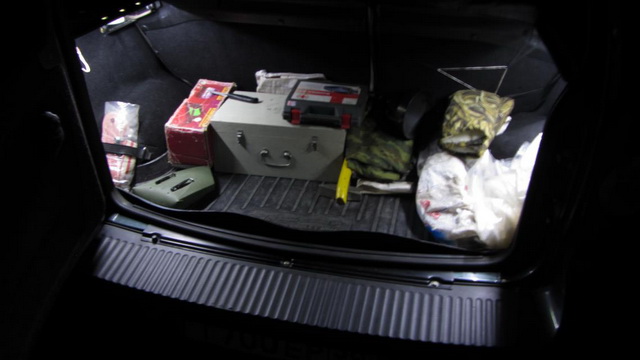

Мой вариант.
Обычные белые светодиоды, всё доступно......
