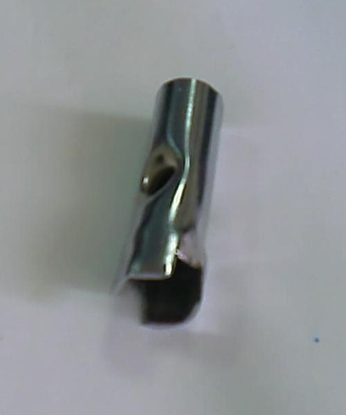

нет. с прикрученными шлангами не лезет ни в какую. сначала цепляется разъем для эл. магнитной муфты. потом вешается компрессор. потом прикручиваются шланги. с болтом была проблема. я купил обычный двусторонний накидной ключ, в виде трубы - с одной стороны на 16, с другой на 17. распилил его пополам т.к. он туда просто не помещался. затем спилил 4 грани, по две друг напротив друга. получилось что-то вроде < > такого. таким инструментом получилось затянуть болт. если не понятно сфоткаю сей девайс.
вот фотка ключа: http://www.chevy-niva.ru/album_pic.php?pic_id=34452
