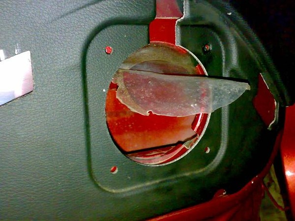

sa577, ты молодой в докторах плохо разбираешься, требуются навыки женского доктора. :smile_bigsmile: Снимаешь внизу решетку с передней двери, запихиваешь руку в отверстие для динамика и вверху смотаны липкой лентой два разъема, и провода от динамика.
Тоже самое в фотографиях:№1-отверстие под динамик,куда надо засунуть руку для вытаскивания разьёмов:
№2--вид через это отверстие вверх на разьёмы:серый скотч тут уже размотан в процессе нащупывания этих разьёмов:
№3---после размотки проводов вытащил эти разьёмы к отверстиям под динамики:
Так я подготовился к установки динамиков,завтра буду их ставить....
