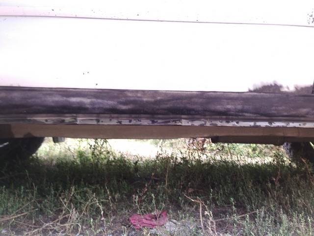

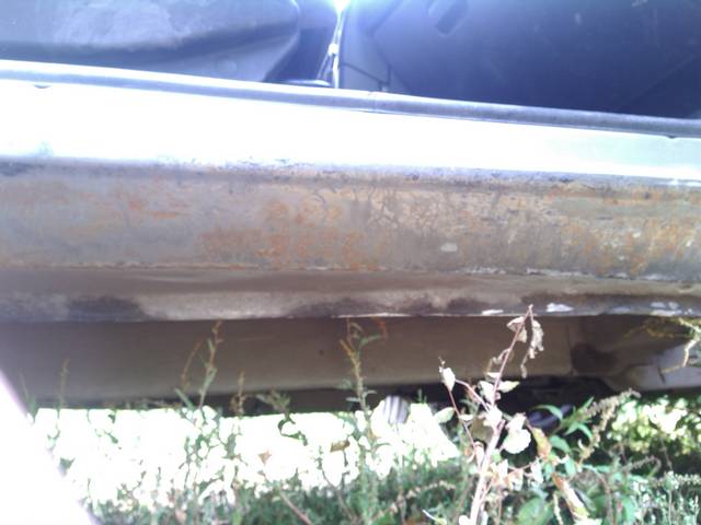

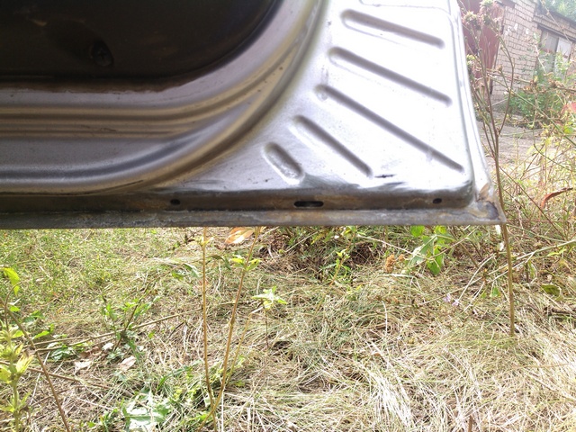

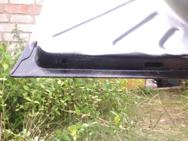

А мы собственно с этим окисным слоем и боролись - нахрена его опять образовывать?
Сорри за фотки телефоном - но и так видно.
"Цинкарь"
"Другой" преобразователь
Опять "Цинкарь"
Рыжее на фотках с цинкорём - это видимо именно он - окисный слой?
Изображение :
ЗЫ
По итогам обработки одной стороны (порог и нижняя кромка дверей) Цинкарем, другой - "другим" преобразователем, цинкарь был отмыт, отшкурен и куплен второй пузырь другого средства.

Hi-Gear HG5718.
На два порога и четыре двери по нижней кромке ушло два флакона.
ШНГ 2005 г.в., 115 ткм, Пилот, Штат Вектор, гена 120А, ШРУС, 3205 в РК, sPARK-8, втулки в ступицах, регулируемый термостат

dmitryu, так это потом по этому черному покрытию и красить? Или на него грунт наносить? Или соскабливать нафиг этот преобразователь через какое-то время?
Сообщение Добавлено: 24 сен 2015, 10:38
    220
  •  1378
  •  21 янв 2011, 22:37
В инструкции написано, что да, преедварительно пройдясь мелкой шкуркой. Я пока покрыл мастикой Body 930 и сверху серой грунтовкой, чтоб в глаза не так бросалось. Весной посмотрю на результат.
