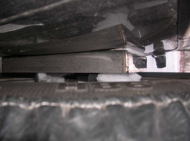

Всем привет!Гляжу эта темка возникла в очередной раз.Кому интересно предлагаю мою версию защиты кронштейна запаски от вандалов:
http://www.chevy-niva.ru/album_pic.php?pic_id=21352
Фотка одна всего и неинформативная,но если на пальцах,то сварена коробка с внутренним размером под кронштейн из 2-мм нержавейки,просверлены в ней 4 отверстия под шпильки.В результате:
-какими гайками завернут кронштейн не видно(на всякий случай выточены латунные,зксцентриковые)
-трудно подобраться любым ключом(в тч газовым)
Остается закрепить запаску хорошими хитрыми гайками и можно спать относительно спокойно!Если не упрут запаску вместе с машиной :

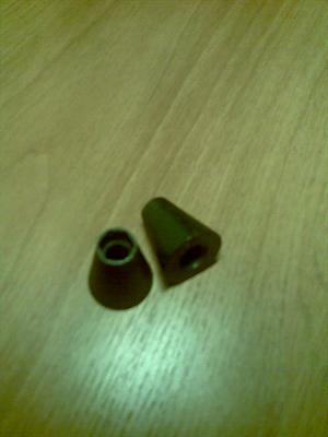

Я использую такие вот секретки:
Мой батек, царство ему небесное, сделал сам.
Они у меня стоят на кранштейне, газовым ключем фиг открутишь.
Само колесо у меня прикручено секретками из магазина.
