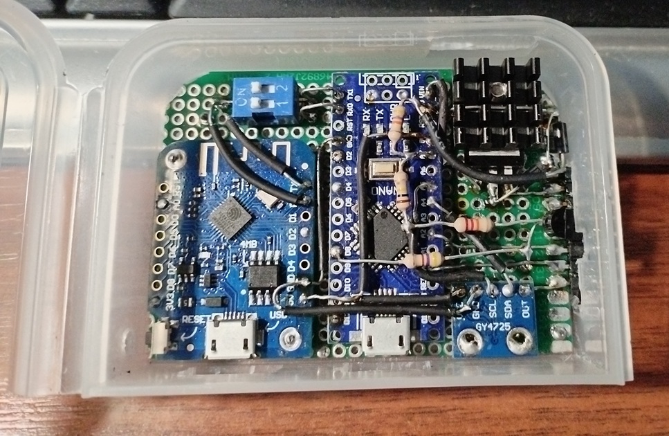

По результатам эксплуатации не рекомендую использовать для устройства такого назначения в качестве DC-DC преобразователя импульсный стабилизатор. АЦП микроконтроллера шумит очень заметно. Навешивать дополнительные фильтры не вижу большого смысла.
В принципе ЭБУ всё фильтрует очень грамотно ( в цепи ДМРВ шумов хватает и в штатном варианте) и органолептически в движении всё работает нормально. С топливными коррекциями тоже всё хорошо.
Но я всё же решил вернуться к обычному стабу. Правда не к 14 в 5, а к каскаду из двух : 14 в 7,2 ( с радиатором) + 7,2 в 5 стабилизатором самой NANO. Первый стаб ( 6В + 2 диода в общем проводе) греется до 54 град, NANO в районе своего стабилизатора до 43.
6.jpg [ 243.24 КБ | Просмотров: 289 ]
