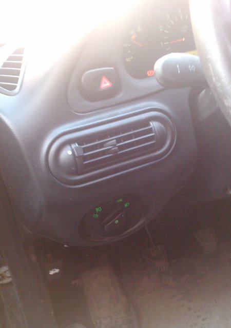

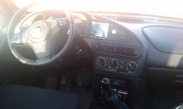

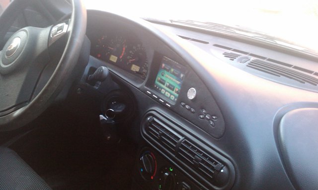

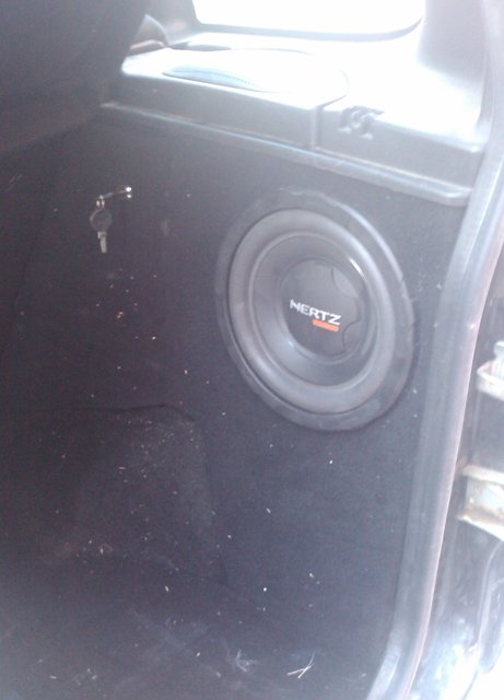

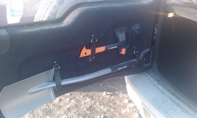

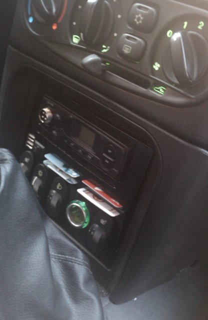

Решил тоже сюда выложить все свои доработки:
Доработок всяких разных много в течении года делал, фотки не очень, но если есть вопросы - задавайте, отвечу, сфоткаю получше
1. Общий вид на панель приборов
2. Взамен магнитолы - установлен PC. Работают кнопки как на панели, так на руле + сенсорный экран. Сам комп в багажнике вместе с усилителем
3. Кнопки кондиционера и обогрева заднего стекла перенес в более рациональное место. Внизу взамен магнитолы - рация (ее антенна установлена взамен штатной). Плюс сюда же перехали регуляторы корректора фар и яркости подсветки + установлены попогрейки Емеля-УК2. Заменена подсветка ручек отопителя (зеленые светодиоды)
4. Кнопка аварийик переехала сюда, плюс переделал выключатель наружного освещения. Сделал так что при включенном зажигании (кроме работы автозапуска) ближний свет загорается автоматически.
5. Стандартный вариант размещения инструмента
6. Саб стелс в крыле из стекловолокна. 8 дюймов - мне хватает, плюс небольшой лючок где лежит домкрат, трос и т.д.

Host_Error, всё понравилось, отплюсовал. Но кнопку аварийки надо было другую, а не нашу кастрированную.

Про другую кнопку аварийки думал, но стало лень разбиться со схемой ее подключения. Пришлось бы опять ВАЗовскую кнопку покупать, а там красивых нет))) Но самом деле кнопка вписалась неплохо с ее странной формой, думал будет хуже

По,моему калиновские кнопки симпотичные. Я смотрел. Похожи на наши, но с боков более остро закруглены, более изящные. У тебя кстати кнопки стеклоподъемников очень похожи на калиновские.

Посмотрел калиновскую, думаю по схеме подключение она подойдет, а вот по размерам не знаю. Там где она у меня стоит не сильно много места - там крепления этой панели и обрамление щитка приборов мешают. Вообщем нужно примерять. Стелоподъемники да наверное, калиновские. Просто увидел в магазине и купил
