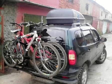

Фотки большего размера просто не получается загрузить. Так что , как то так!

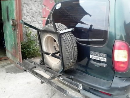

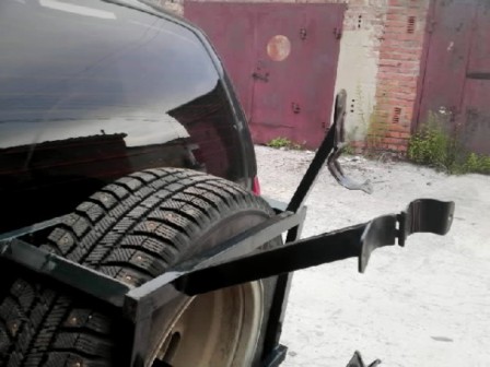

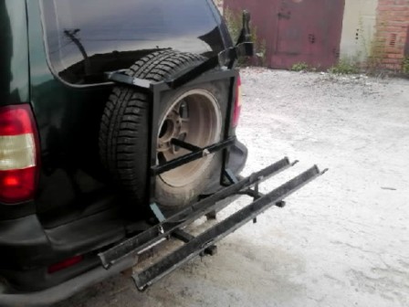

Вся конструкция одевается на запаску. От запаски откручивается одна гайка, вместо неё накручивается переходная железяка, с одной стороны резьба внутренняя, с другой наружная. Гайкой от запаски, конструкция, через переходную железку, притягивается к кронштейну и запаске.
Два металлических хомута, на петлях, каждый по форме рамы своего велика, крепко держат велосипеды.

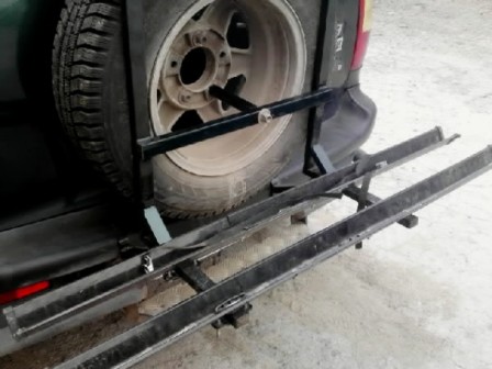

Две направляющие под колёса велосипедов.

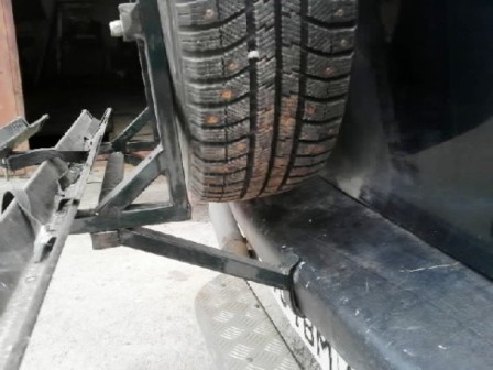

Опора на бампер. чтобы не протиралось изнутри приклеен уплотнитель окна.

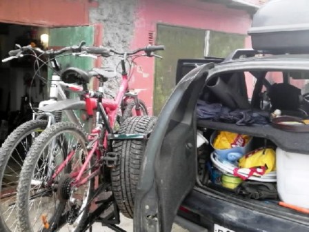

Походное положение. Колёсо велосипедов притягиваются к направляющим ремешками.
Дверь багажника легко открывается.

Вот это серьезная доработка :smile_nod: + за рукоделие :smile_nod:
