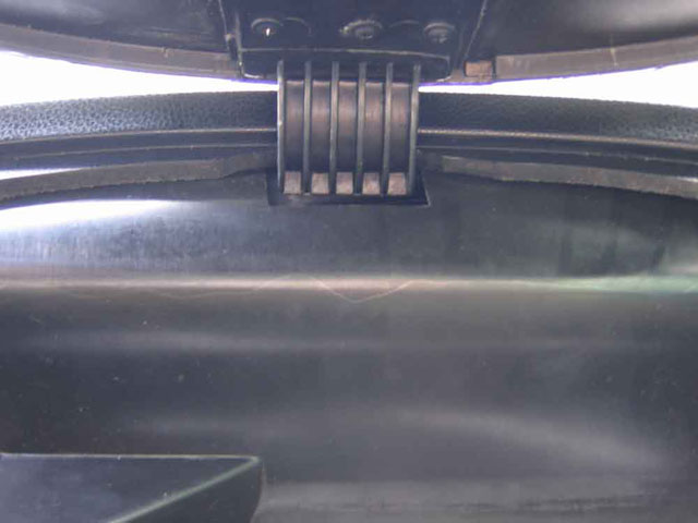

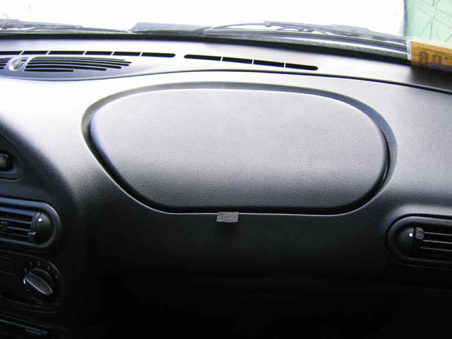

Посмотрите на предыдущих страницах фотки с мебельными.увидите что в районе крепления нижний край крышки практически чиркает об панель.мебельный крепеж выводит крышку на один уровень с выштамповкой. А выштамповка в нише. В результате крышка цепляет за то что выше выштамповки
Ну просто сравните две картинки и поймете. Не могу никак научится копировать ссылки на картинки.такая опция удобна на компе в опере.нажал правой свойстварисунка и копируешь урл. Остается между имж вставить :

сегодня мучался с петлями бардачка и сделал вывод. Мебельные настроить невозможно. Дело в том, что крышка находится в нише,а не на уровне поверхности торпедо. Получается что при закрытом бардачок край у лобового торчит на 5 мм над уровнем торпедо.если же сделать в уровень, то крышку закусывать.
Эти проблемы перетираем уже с 2004.
Лучший вариант петель, без заеданий, ровно-красиво, без колхозного уродства мебельного дизайна, это от Нивы -21213. Но кто-то хочет изобрести велосипед, и покрыть все изнутри, обязательно, тканью-бархатом, чтобы пыль-грязь там жили вечно.
В добрый путь :smile_bigsmile:
Сразу вопрос: - В верхнем (открытом) положении петля фиксируется?

Ну у меня ничего не чиркает, хотя я много перебрал всяких разных петель, действительно они подрывали торпедо, ну методом проб нашел я всетаки что искал,

laborant33, Джонни, у меня к вам просьба. Посмотрите на крышку со стороны лобового. Если можно, сфотографировать, только ракурс постарайтесь сделать объективнее, край крышки у лобового будет в уровень с торпедо или чуток выше.

Вечером постараюсь забацать, тока не пойму зачем?? Крышка ложится на место, с учетом толщины карпета, ну у меня в крайнем разе.
ищи чего-то похожее на это: http://www.komplekttorg.ru/product/26444/
только чтоб подпружинено было в открытом и закрытом положении.

Там не нужна фиксация из-за травмобезопасности пассажира. Но зделать мона.
