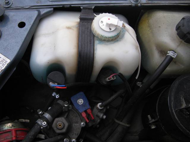

Сегодня установил датчик уровня в бачке омывателя и прилепил картинку в БКЛ. Чтоб контролировать расход незамерзайки

K_mid, а настроек форсунок, что бы не заливало капот нет? Ну т. е. опустить их пониже. И про датчик уровня незамерзайки можно подробней от какой машины, куда поставил, если можно то с фото.
Форсунки регулируются, как и обычные. Но из-за большого давления и количества жидкости брызги отлетают от стекла фар и попадают на капот и лобовое стекло. На скорости эти брызги сдувает. датчик уровня от 2109,
просверлил крышку бачка омывателя, и заменил ею крышку на датчике:
в БКЛ вывел индикатор, (красный светодиод от оптической компьютерной мышки) про БКЛ была темка с подробными инструкциями http://www.chevy-niva.ru/viewtopic.php?t=25297
Вот что получилось:
