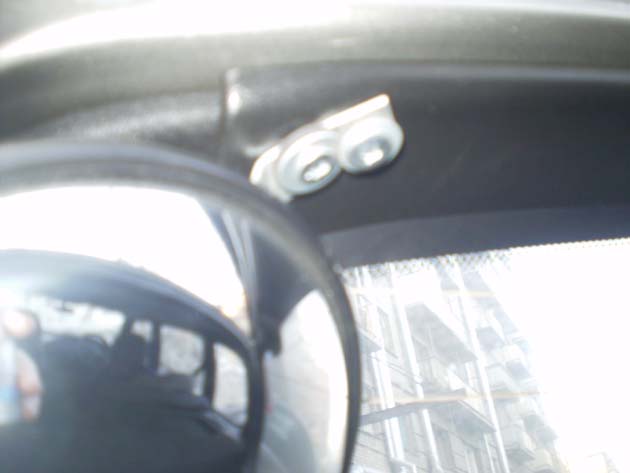

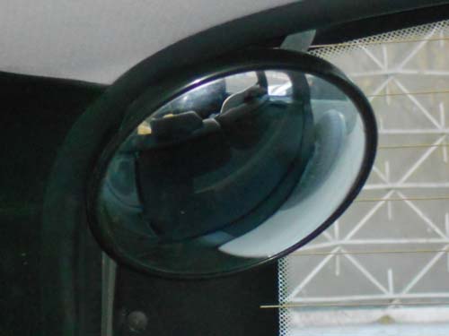

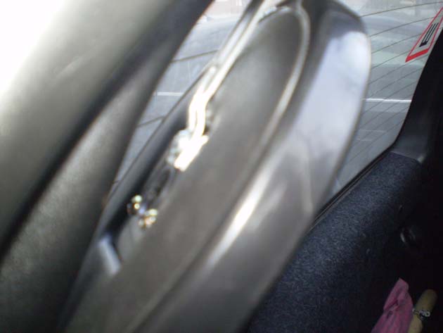

Здравствуйте.
Попробовав линзу фенкеля разочаровался т.к. даёт искажения и нечёткость.
Хочу предложить мой вариант.Стоимость его около 300рублей.
Зеркало сильно выпуклое диаметром 120мм.(вроде для ПАЗа)
Крепится на пластине и шурупах с прессголовкой и резиновыми
шайбами от кровельных винтов (чтобы не откручивались).
Один винт крепления пластиковой обшивки верхнего стоп сигнала.
Перед креплением второго шурупа покрутите зеркало для установки нужного угла обзора, а затем зафиксируйте.
Обзор довольно чёткий.Практически незаметно снаружи.
Головы пассажиров не мешают смотреть.

bistri, а по стеклу при движении не бьёт? Фотографии получше бы для полной картины. :smile_nod:

bistri, сделай фото на улице, днём с водительского места. Не понятно что видно через это зеркало

Здравствуйте.
По стеклу не бьёт и никаких вибраций нет т.к. до прикручивания пластина подгибается и после фиксации прижимает зеркало к углу двери и заднему стеклу.
Зеркало снято на открытой двери,но могу сказать ,что видно в низ практически до земли на уровне запаски (почти по обрезу бампера).
Примерно метр назад за запаской,правый край корпуса машины.С линзой закреплённой на разных местах результаты были хуже. Да и чёткость изображения выше даже через салонное зеркало чем у линзы,
хотя искажение присутствует из-за выпуклости зеркала
Благодарю за внимание.
