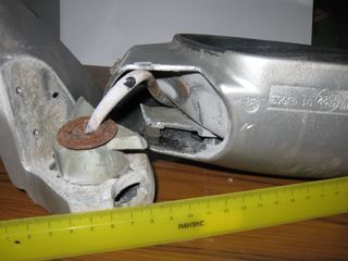

Решил поднять тему про зеркала.
Перестало у меня складываться левое зеркало, просто не хочет и всё, как будто что-то ему мешает. Понял, что если применять силу просто отломаю. В итоге я его просто заменил, но вот что увидел
как будто какая-то шайба там торчит, но не вываливается, может кто знает чего там могло отломаться?
И еще стал сравнивать старое и новое зеркало и заметил разницу. У старого механизм складывания закрыт то ли шторкой, то ли заглушкой, у нового - нет. И вот у меня опасения как в этот незакрытый механизм всякой бяки не натекло.
Старое
Новое
P.S. За качество фотографий извиняюсь фотографировал телефоном, так еще и при плохом освещении.

MKir, похоже на стопорное кольцо их там два, но как вылезло не понятно
по поводу ремонта зеркала ... я когда у меня сломалось сначала пытался но потом даже сделав кронштейн не стал делать дальше так как не придумал как закрепить зеркало так чтобы складывалось и раскладывалось с фиксацией

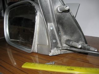

Вот, экспериментирую с зеркалами. Правое сломал еще летом, сразу купил новое, неделю назад сломали левое. Сомневался, будет ли держаться восстановленное каким нибудь образом зеркало (скотч, эпоксидка, шурупы). Да, от складывания можно откзаться, т.к. зеркала и до поломки не складывались. В итоге проверим крепление на шурупах. Попробую вставить фотки:
Левое зеркало
Правое зеркало

мда... такой вариант, и вообще любой можно рассматривать только как временный ремонт/в дороге, чтоб доехать. потому что когда еидёшь по пересечёнке оно просто оторвётся сразу. а в городе об встречку можно зацепить.

jim-l, ничего подобного. : Отрывается только при встрече зеркала с припятствием. А в городе, если часто зеркалом со встречными (да и вообще) хлопаешься - то пора габариты чувствовать начинать... :
