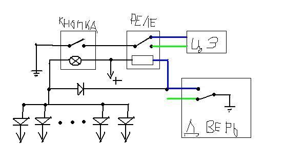

В предверии установки оной кнопки, осмелел и решил дополнительно вхреначить зуммер. Идея такая: кнопка будет обычная, от 15-шки,с диодами. Если двери не заблокированы при включённом зажигании - горит лампочка на кнопке. Думаю, это можно реализовать и без "мозгов", по схеме выше. А раз так, что можно в цепь поставить и зуммер, чтобы напоминал. :smile_nod: Где бы такой взять и сколько он стоит? :

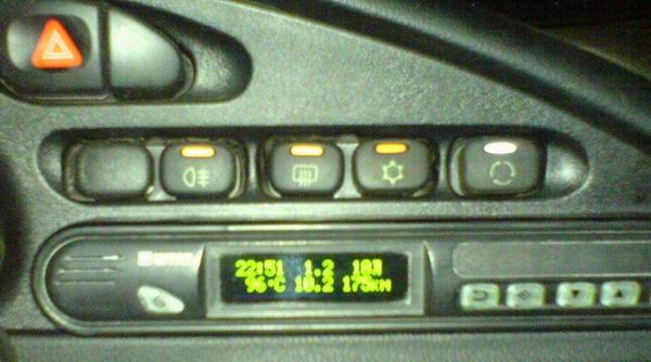

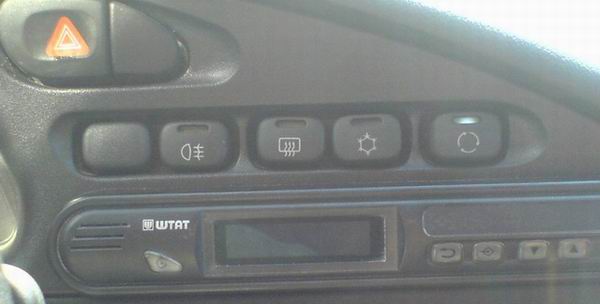

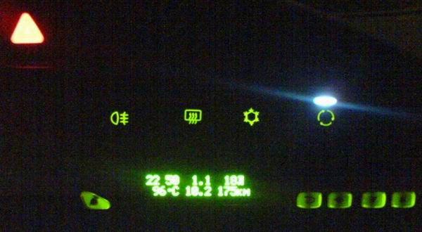

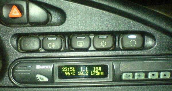

CHeauN, фотки получились не очень - снималось телефоном:
Солнечным днем закрыто (солнце светить прям напротив)
Солнечным днем открыто
Ночью открыто (со вспышкой)
Ночью открыто в сравнении с обычными кнопками (со вспышкой)
Ночью открыто (без вспышки)

Вчера ставили кнопку по схеме, приведённой выше. Обломались. Электрик пять часов на коленках ползал вокруг машины, изучил все возможные схемы, но максимум, чего удалось добиться - закрытые замки открываются. Самый прикольный вариант - замки автоматически перебрасывались в предыдущее состояние после отпускания кнопки. То ли не поняли схему, то ли кнопка не та была, то ли такой день получился. В сервисе стояла машинка с забавным номером 666 (не клубная) - там реализована схема на основе кнопке управления стеклоподъёмником. Будем реализовывать её - она элементарная.

CHeauN, для управления ЦЗ с сохранением функции "управление от водительской двери" нужна кнопка с двумя независимыми переключающимися группами. В кнопке ЭСП две перекл. группы, но замыкающиеся контакты соединины конструктивно (поэтому у неё 7 клемм, а не 8 ). Либо откидывать контакт активатора вод. двери, либо ставить релейную развязку - неизящно как-то. У того человека как было сделано?

А фиг его знает - с ним мастер по телефону общался, а вскрывать машину не стали, поскольку стояла она с другой стороны здания и подъехать своим ходом (это без обоих мостов-то :smile_bigsmile:smile_nod: не могла.. Но принцип там был такой: кнопка ЭСП + 4-х контактное реле. Одно положение клавиши отвечает за закрытие, другое - за открытие. Сохранилась ли функция кнопки водительской двери - не знаю. В принципе, а на фига она нужна? Механически любая дверь разблокируется без вопросов. Мастер по новой схеме сказал, что это он сделает - он понял, как.
