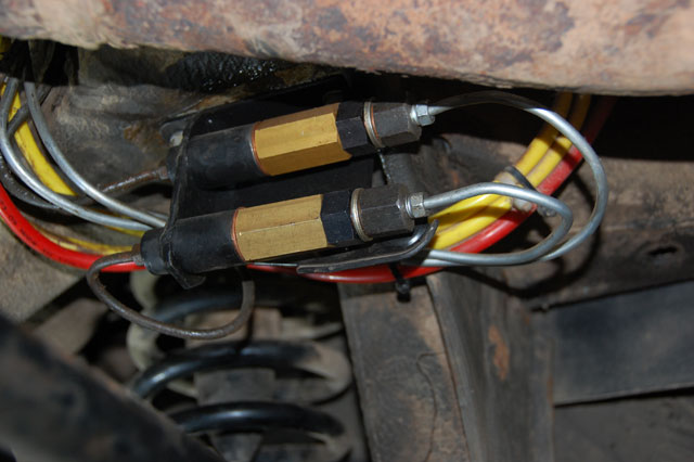

Ой, как мне нравится без колдуна! Колодки притерлись - совсем хорошо стало. Олдтаймерам однозначно показана замена колдуна на дозаторы!

Arbuzzz писал(а):
Таки очередной колдун отправился в помойку:
Теперь: задние тормоза прокачиваются, торможение ровное, без увода с траектории, зад не перетормаживает. Во как :
Вопрос такой, если один контур ГТЦ отвечает за ось, то можно поставить одну штуку на оба колеса (до тройника) или надо обязательно две штуки на каждое колесо (после тройника)? Кто силен в гидродинамике ?

HolySnake, от чего же не можно? Конечно можно. Объем подаваемой жидкости неизменен.
: разве? По-моему как раз объем жидкости, проходящей через дозатор должен будет увеличится в два раза. В чем я ошибся?

yaro, о, щас на трезвую голову перечитал- какая разница, что там с объемом? : : : Может я имел ввиду, объем, поданный в систему? :
На Нексии они из ГТЦ и торчат.
Очевидно, что объем поданый в отдельный задний контур с двумя дозаторами и с одним будет разным. Или дозаторы по-другому работают? Я так понимаю, что они пропускают строго ограниченный объем за каждый цикл нажатия тормоза?

yaro, они работают как колдун - и потроха почти одинаковые - сильнее давишь, больше перекрывают.
Вот и я хочу в гтц крутить, шаг правда не помню, но вроде у нас тоже М12х 1.
В нексии из два вкручено на каждое колесо свой.
Собственно поэтому вопрос и задал.
