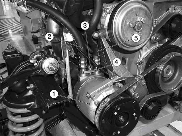

я купил обычный двусторонний накидной ключ, в виде трубы - с одной стороны на 16, с другой на 17. распилил его пополам т.к. он туда просто не помещался. затем спилил 4 грани, по две друг напротив друга. получилось что-то вроде < > такого. таким инструментом получилось затянуть болт. если не понятно сфоткаю сей девайс.
вот фотка ключа: http://www.chevy-niva.ru/album_pic.php?pic_id=34452
Я так понимаю, что это ключ для обычной шестигранной головки. Может, мы о разных болтах говорим?
У меня вот такой стоит (внутренний шестигранник на 8 ) :
Если посмотреть на устройство системы http://wiki.chevy-niva.ru/ChevyNivaFAQ/ ... dition.doc
то там вот на этой картинке Изображение http://www.chevy-niva.ru/album_pic.php?pic_id=34467 болт под номером 3.
Я пока отступился - работы полно, попробую позже отрезать шестигранник покороче и "подлезть"- в наборе инструмента слишком длинный был...
скорее всего изначально там такой и стоял, но я собирал весь комплект с нуля и болт покупал обычный, с шестигранной головкой.
