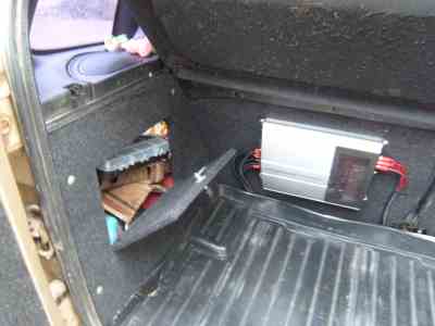

материал перегородок МДФ, болтики крепят перегородки через уголки к деталям кузова, в перегородках по одному лючку с ключом (чтобы задвижки не ставить). Получились акустические короба, колонки заиграли совсем по-иному, очень доволен.

Изображение Изображение

Vitaly_34,
Молодца! Зачетно!
А теперь рассказывай, поподробнее за что и как крепился.:smile_bigsmile:
Особенно интересует низ - там есть за что прихватиться?
Спереди от сидений отгородился, или сидухи складываешь - все вываливается?
А до задних фонарей или до трубок бензобака как тянуться, крышечки не маловаты?
Что за комплектующие так долго подбирал?
Вопросы не праздные - сам так же хочу сделать, но пока только лист рифленки есть и кой какие мысли... :
Сообщение Добавлено: 05 дек 2009, 21:49
    130
  •  395
  •  18 мар 2009, 00:42
  •  г. Волжский
Конструкция легкосъемная, крепится изнутри барашковыми гайками М6, но добраться до для замены ламп можно и через лючки, освещение штатное слева оставил внутри, снаружи будет доп. плафон. Короба закрытые, от сидений отгорожено линолеумом. Крепится все в штатные отверстия: справа (вытаскиваешь пластиковые ежики, которые держат обшивку, затем крепишь мебельный уголок, гайку вот только сложновато наживить изнутри), сверху на треугольнике крепишь тоже мебельный уголок, предварительно спрямив его - ГОТОВО. Слева: верх - аналогично правому, низ- один уголок крепится к болту М8 (крепление пружинного узла), средняя часть - также как справа, можно еще дальний угол закрепить планкой к сиденью (там где петля), конструкция подпирает крепления колонок, стоят 6х9, ничего не дребезжит. А долго подбирал потому ездил по разным магазинам (искал петельки, замки на лючки, уголки мебельные опять же, сверла, болтики-гаечки), сейчас делаю второй комплект - заказали товарищи себе.
