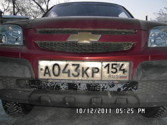

Я себе тупо черной изолентой решетку заклеиваю, за ту зиму ничего не отвалилось. Но у меня 2004, хотя особой разницы нет. Не вижу смысла париться что-то выпиливать, только если нижнее поддувало закрыть, но не обращал внимание как оно у вас устроено.

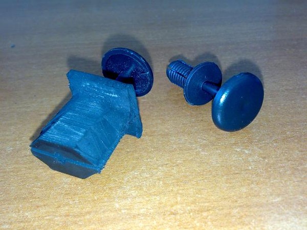

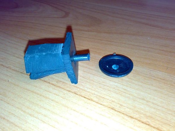

Сделал утепление как у sem59,но крепёж стандартными пистонами не получается,решил попробовать вырезать фиксатор под соты из резины:
Монтаж затруднений не вызвал,пока ещё тепло (холоднее -22 ещё не было) поставил только нижнее утепление:
Сегодня вообще жара (-5) решил снять---и пистоны из резины не вынимаются без поломки:сильно прилип пластиковый стержень диаметром 4мм к резиновому фиксатору:отвёрткой подковыриваешь---и шляпка отлетает....Резина не годиться,надо пластик!!!

aku54aku54, я пистоны вставлял в те места в решетках, где соты сделаны не в полной форме. Этов верхней и средней. В нижней вставил в самые крайние соты в нижнем ряду (которые как бы изотнуты) и в верхнем ряду. Всё держится крепко. Батя у себя на РШН также сделал.
