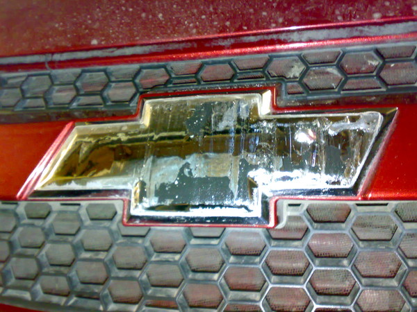

В маг у афициальных диллеров.Цена вопроса 490руб. Я уже заменил. Керхером внутри значка краску задирает

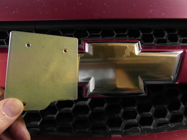

Нашёл подходящую краску для нашей эмблемы,называется :золотая нива лада 245,купил за 208руб в магазине Сибколор(www.sibcolor.ru)

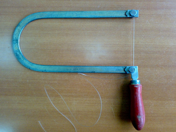

Рыболовную леску диаметром 0,6мм вставил в лобзик ,натянул её и получилось вот такое приспособление для отделения эмблемы (как и рекомендуется в мануале по ремонту Шнивы)
Эмблема отделилась очень легко,быстро и главное без повреждений.

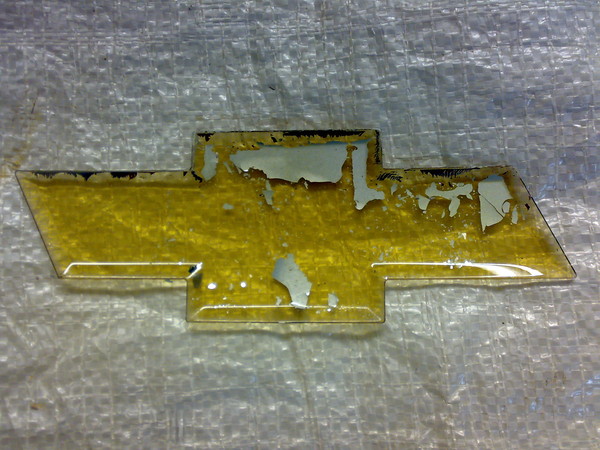

Двухсторонний скотч или скорее всего силиконовый герметик остался на серебристом основании эмблемы на фальшрадиаторной решётке,толщина его 3мм.

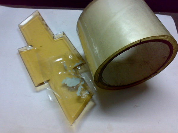

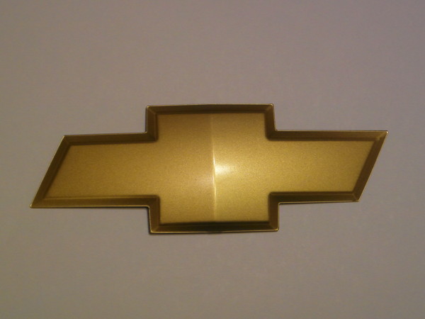

На самой пластмастке осталось немного фольги,ногтём её убирать геморно---быстрее убирать скотчем(остатки фольги остаются на скотче,а сама эмблема делается чистой):
Собственно сама эмблема в виде выпуклого креста оказалась не прозрачная,а слегка желтовато-бежевого цвета,что конечно повлияет на изменение цвета краски(глубина выпуклости под двухсторонний скотч 3мм.)

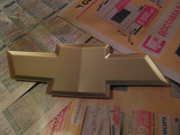

Протёр её спиртом и покрасил изнутри в три слоя этой краской с промежуточной сушкой по 15-20минут.На другой день ещё нанёс два слоя безцветного акрилового лака для защиты .

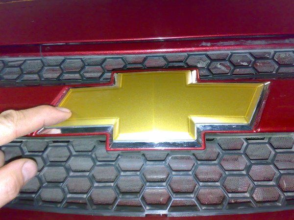

Снаружи получилось вот так,полного совпадения цвета достичь трудно,но вроде очень близкий оттенок получился:
Пока ещё не приклеил--- у нас зима началась,думаю не городить огород из двухстороннего скотча (трудно им 3мм выпуклости заполнить,а только по контуру:слабовато будет),а заполнить эту выпуклость безцветным силиконовым герметиком для наружных работ будет легко и приклеит он надёжно!!
