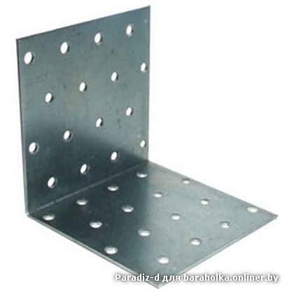

Установка модуля зажигания Nexia вместо МЗ 2112
Было куплено:
1) Катушка ASINEL2413 ASIN 1537р. в Автодоке
2) Крепежный уголок 70р.
3) Гофра под провода 1м 20р.
3) 3 болта 6х35 с гайками шайбами и гроверами. 20р.
4) Фишка на МЗ. 70р.
Итог 1750 примерно.
Новый модуль у нас стоит 1900 для сравнения.
Катушку быстро отправили не GM конечно, но и так сойдет
Фишка Модуля зажигания
Уголок подобрал примерно по размеру катушки, что бы за габариты не выходил

На моторном щитке есть шпилька на которой висит жгут проводов, уголок прицепил на эту шпильку(шпилька под сверло на 6) и еще один саморез. Сидит крепко!
