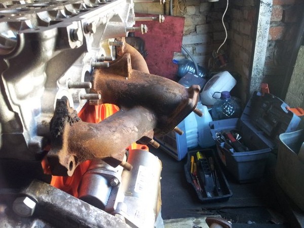

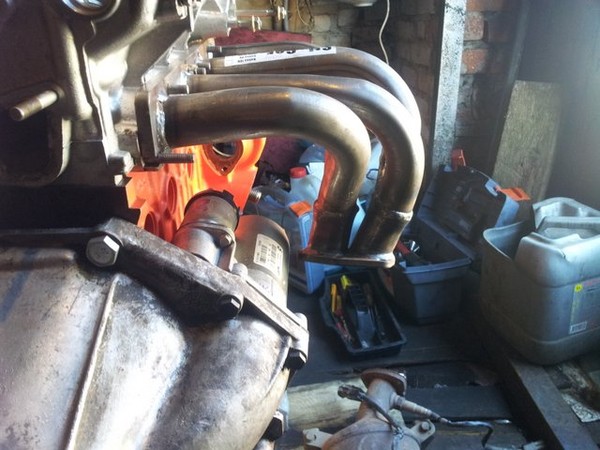

Вот почему я сразу решил поставить так называемый ряд R1 там 1 передача - 3,242 в то время как стандарт идет 3.667. Начинаю маяться с выпуском: стингер без глобальной переделки не лезет, буду мерять паук 4-1 от переднеприводного ваза или переваривать паук от шнивы, там переварки явно меньше.

ВИЛ, Отрезай болгаркой сантиметра 4 от флянца,с углом вверх,тоесть если смотреть снизу то 4см внизу и 5 см верху,это я про 4 трубы,проверяй чтоб он не задевал стартёр.Потом отрезай снизу гнутыш,тот что после гофры,приделывай его по стандарт,если конечно у тебя труба дальше стандартная.А вот потом танцы с бубном)))Я брал стандартную трубу что снял с Шнивы и резал её,фотки я сегодня сдела, http://photo.qip.ru/users/kompas2006/4197405/?page=4 ,правда там не очень видно,но может поймёшь.
