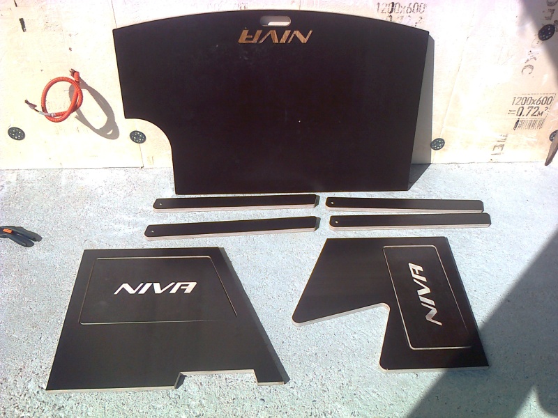

Вот заготовки.
Будут боковые отсеки и крышка - стол, где подъем над полом будут обеспечивать ножки. Таким образом, останется пространство между столом и полом 50 мм, где будут уложены инструменты и плоские ящики.

Ingeneer77, лазером что-ли пилил? :

Вряд ли - рез светлый. Я в технологию не вникал - мне важнее было разметку сделать с инженером резчиков. Фрезы, что ли...
Идея с логотипами родилась экспромтом уже на месте.
И да - двадцатка для боковин толстовата - левая сторона не садится вертикально, поскольку ложится на арку колеса. Скорее всего, посадку буду отрабатывать еще.
Вырез на столешнице тоже не вполне оптимальным оказался - уже по результатам попросил на будущее внести коррективы в разметку.

двадцатка - перебор, по любому. Весит она нехило, и про безопасность, если в ж...пу въедут( тут тема поднималась). У меня 7-8 мм, достаточно.

Соглашусь. Просто ламинированной фанеры не было более тонкой.
По безопасности проникся - пока сделаю ослабляющие полоски, наверное.

А так-то конечно шикарно выглядит...освой производство, думаю желающие найдутся : На машине как выглядит потом покажи :smile_nod:

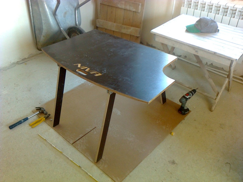

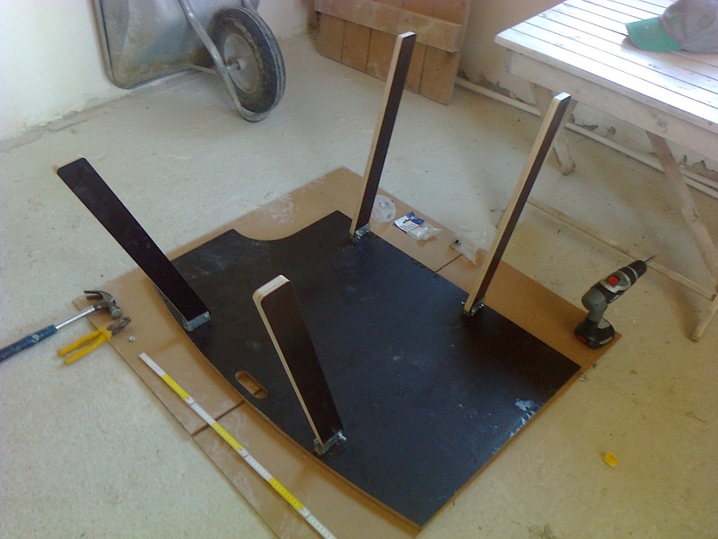

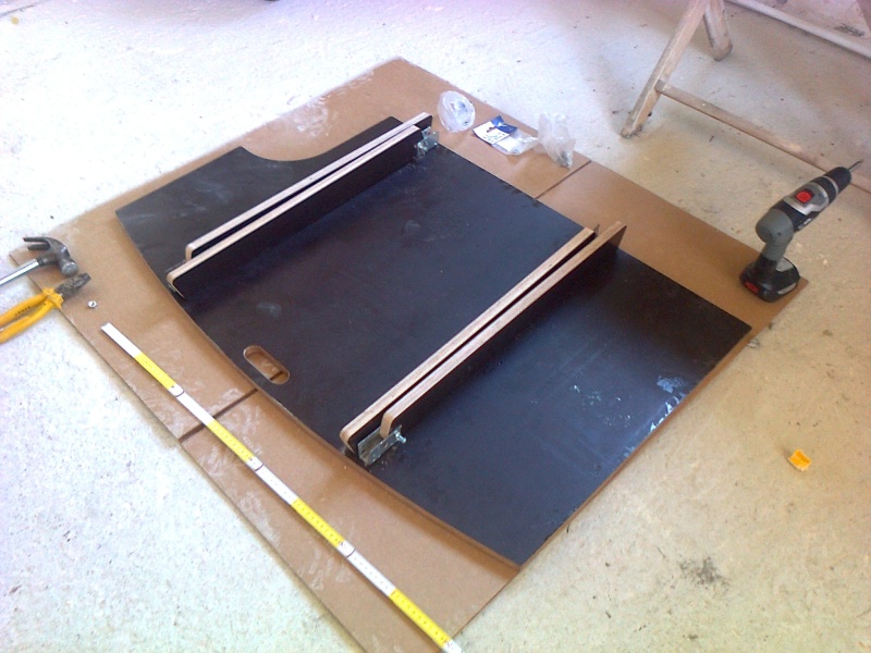

Запилил поддон-трансформер, пока не окончательно - нужно усилить опоры, внедрить стойки для фиксации поддона в приоткрытом состоянии (что бы можно было не выгружая "хабар" достать инструмент.
Итак, поддон в перевернутом положении...
Раскладываем опоры...
Переворачиваем, et voilà, поддон стал столом.
Как достану пилу-паркетку - сделаю два поперечных пила, для разламывания поддона на 3 сегмента при, не дай Боже, столкновении.
Продолжение следует (органайзеры уже стоят, просто не успел все в кучу скомбинировать).
Хотелось внедрить складные крепежные кольца для резиновых жгутов - посоветуйте, где достать (я большой любитель фиксировать груз в габажнике ). :
