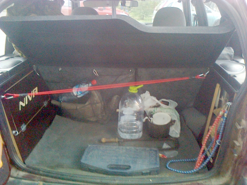

Продолжу фотоотчет.

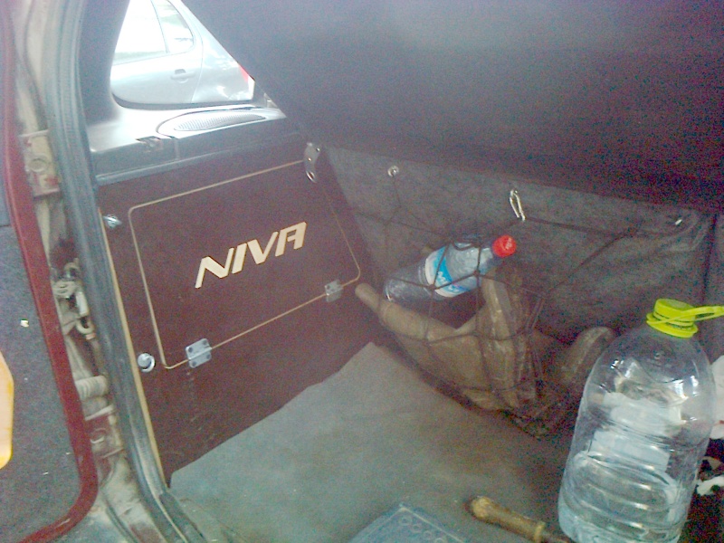

Вот так выглядят внедренные боковины. Видно, что вертикально они не встают. Это, в принципе, не сильно досаждает.
Но, возможно, одновременно с запиливанием ослабляющих канавок (здесь они вертикально пройдут) - допилю левую сторону, что бы стояла, как правая.
Левая дверца фиксируется в закрытом положении пластиной с проушиной.
Правую дверцу пока не поставил, еще не решил, как фиксировать.
Минимум по одному крючку еще добавлю - люблю все надежно фиксировать.
Кстати, наверху, под багажником у меня антерсоль из сетки, как на Nissan Xterra. Только сетку нужно сделать более упругую, из ленты с умеренной элластичностью. У кого есть идеи - где такую взять?

Можно чутка критики? =))
Блин, красивая и аккуратная боковина после монтажа потеряла во внешнем виде именно из-за наружних петель и слишком массивного запора и рыма. А так симпатично начиналось..
И еще опасаюсь, что после некоторого времени использования крышка-столешница будет сильно затерта-поцарапана вещами в багажнике. Ну может быть раз ты любишь весь груз крепить, то он не будет летать по багажнику и ездить по полировке. С нетерпением жду последующих фоток.
Можешь сфоткать левую половинку с открытой дверцей?
Уважаю за любовь к чистоте и порядку.

Критика принята.
Но мне именно не столько красота, сколько практичность нужна была.
Начал все делать, поскольку достали размеры и неудобство нашего габажника. Приходится и инструменты, и всякую пикниковую поклажу возить.
Если есть желание в сторону красоты поработать - я скажу координаты людей у нас в СПб, на Якорной. Чертежи у них остались. Но как уже обсуждалось здесь - нужно попробовать обсудить с ними более тонкий материал.
Я изначально хотел пластик, типа капрона, но у них не было.
Насчет царапин - все верно. Были идеи наклеить полосы скользкого материала (как на ковре VW Passat B3 Variant были), либо, что бы столешницу не коверкать - стелить сверху резиновый коврик.

Ingeneer77, моя ИМХА
при таком "запиливании" всех деталей твои петли и проушины прям как серпом по яи...ам :smile_doh: , Ну честно, надо поцивильней было сделать :
Покрасить в черный цвет и не париться, когда шмурдяка наложишь, петель не видно будет. :smile_bigsmile:
Сообщение Добавлено: 28 авг 2015, 09:30
  •  158
  •  27 мар 2015, 11:40
Вот именно, сейчас габажник нетипично пустой. :
Повторюсь - предпочитаю кондовость, но кто решит использовать наработки - может реализовать все изящнее - не вопрос. Рояльные петли, мебельная фурнитура, врезные замки.
Меня вот больше беспокоило бы - удастся ли заказать с толщиной фанеры 10 мм все, или, еще лучше - подобрать хороший прочный, но легкий пластик.
