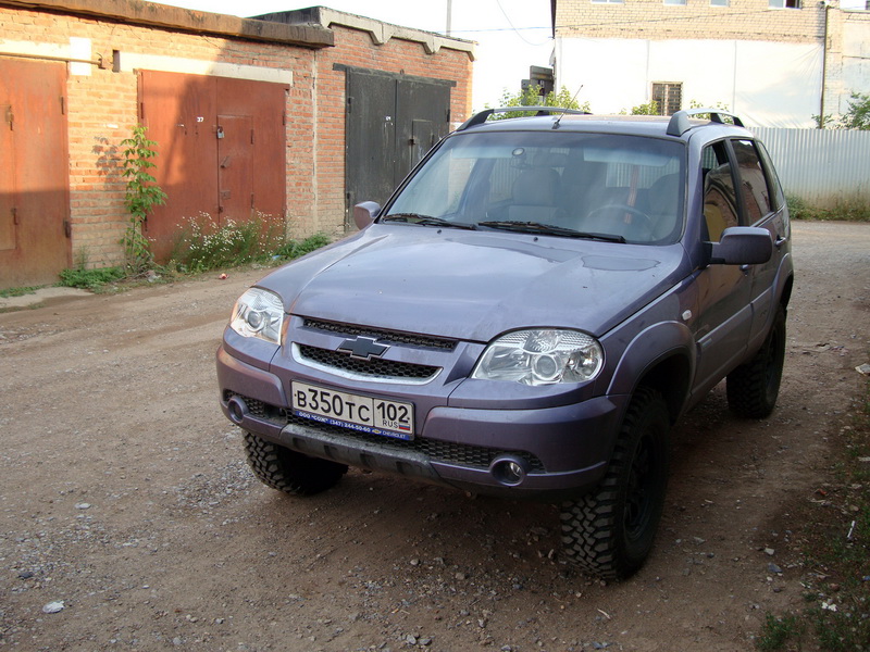

Сомнительная доработка, но значек смыл Кархером, и то, что было под ним выглядело мягко говоря некрасиво. Пришлось натянуть и приклеить обратно на суперклей. Мне так больше нравится)
А вот вопрос. Что сюда одевается? Вроде где-то видел, нечто вроде усилителей. Так вот стоит ли их туда ставить или нет? Какие плюсы/минусы? Где бы глянуть, что из себя представляют?
SE-Лилак'10. АНЦ ISAI, СРПМ IQ, ГП 4.3, 2 п/б от Володи, б/лифт 50, п/лифт 50, ступицы ИжТехно в двухрядниках, Cordiant Off Road 235/75R15

Крематор,
Жестяной щиток от грязи крепится.
Сам щиток из 2 частей справа и слева.
ИМХО - полезная вещь, в отличае от пыльника переднего моста.

Это я знаю. Я его снял, вместо дыр под саморезы хочу вытяжные гайки заклепать на М6. Меня интересуют парные шпильки и вварные гайки (самый краешек видно) в балке.
