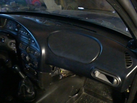

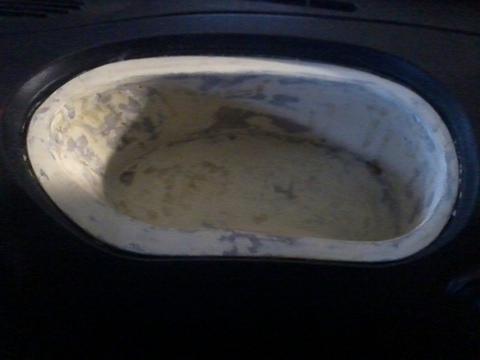

Продолжаю о своей борьбе за бардачок. Краткое содержание первых серий:
Выклеил из стеклоткани форму, вклеил сетку, ещё два слоя стеклоткани, отбортовал сетку и сделал сразу две ошибки. Первая, я сетку обрезал на глазок, в итоге в одном месте много отхватил и пришлось впоследствии вытягивать это место стеклошпатом, то ещё занятие по времени. Вторая, почти фатальная, отбортовал на отвяжись и в итоге один край оказался на весу, т. е. не сел на место. Крышка, ясно дело, тоже не встала на место. Обрезал верхний слой бывшей заглушки, убрал прослойку чего то там желтоватого, не фига не прокатило-крышка всё-равно торчит.
Плюнул и забыл. Неделю осмысливал ситуацию. В питницу накатило : . Зачистным кругом ободрал стеклоткань до сетки, оторвал её от предыдущих слоёв и по новой отбортовал по месту, вставил в торпеду и молоточком обстукивал, подрезая лишнее. Затем отбортовку и огрехи бардачка замазал стеклошпатом. Зачистил-померил, потом ещё и ещё, в итоге вошёл как родной-ура-победа. Зашпаклевал начистовую, сфоткал и жду похвалы за свои усилия от одноклубников :smile_bigsmile: . Завтра попробую крышку примастыривать, чую, будет много ненормативной лексики : , но отступать некуда.
Пока возился со стеклошпатом, пришла мысь: форму делать не из картона, а из метал. сетки, должно проще получиться. Выгнул по месту, приделал дно и стеклошпатом её промазать, прочность отличная будет, у меня где сетка вклеена такое чувство, что металл.
Сорри за качество фото, фотик сломали, так что телефоном делал. Остальные в моем альбоме.

cgtw, плохо видно на фотке. Ты срезал сендвич из наружного покрытия и пены? Тогда бардачок сядет глубже на пластиковый каркас.
Единственно, наружку лучше потом на суперклей подклеить по краю, иначе она со временем вздуется и начнет обходить.
А бардачок когда обтянешь чем нибудь мягким, то края всё прикроют.
Работу отплюсовал! :smile_bigsmile:

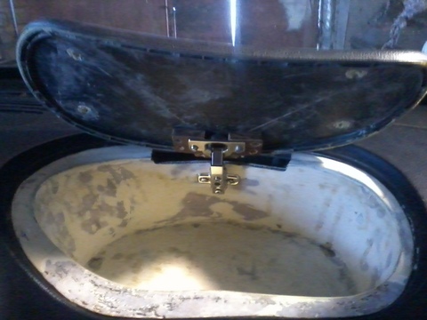

Итак продолжаю эпопею. Сегодня вставил замок. Думал будет хуже- да легко :smile_nod: . Сначала из 10мм текстолита вырезал прокладку под замок и прикрепил на крышку. Важный момент : ,замок надо крепить как можно ближе к краю, потом прикинул на бардаке ответную часть-отметил маркером-просверлил. Поставил, ничё так, но у стекла высоковато крышка торчит. Перекурил, вырезал часть отбортовки (фото в альбоме), пересверлил на 5мм ниже-собрал, отрегулировал и......ДААААААА!!!! я это сделал!!!!!
Плюсы: бардак есть; крышка как родная сидит, не хотел тесьму делать, но придётся-пальцем не могу подцепить; на ходу ничего не скрипит; снимается легко, стоит плотно; ну и конечно удовольствие от проделанной работы-это мой первый опыт со стеклотканью.
Минусы: вырез взади, но заклею карпетом; закрытая крышка качается в пространстве поперёк машины, похоже текстолитом выпрямил изгиб крышки-завтра попробую поправить, погрев термопистолетом, не получиться-приклею уплотнитель, люфт маленький в принципе можно и забить; качается замок в откр. положении, тоже попробую убрать люфт подгибанием замка.
Осталось окультурить, светодиоды, конечник и забивать барахлом : .

cgtw,
+1
но я бы посоветовал две петли - лучше фиксация и в открытом и закрытом положении.
У меня вот так
