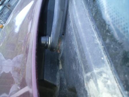

А это - из разряда "Ручка на дверь задка" (ни кого не хочу обидеть, тоже поставил, только не жесткую ручку, а узкую тонкую строп-ленту жОлтого цвета :smile_bigsmile: ) :

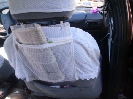

В пакетах стирального порошка встречаются мешочки сеточные для стирки тонкого белья. Вот такой мЯшок пришил на "плечики".
ВНИМАНЫЕ! :!: :!: :!: ДАКУМЕНТ И ЦЕННЫЙ ВЕЩЧЬ НИ ПАКЛАДАТЬ! :!: :!: :!: Можно газетку, книжонку, бейсболку и т.д., дабы не провоцировать...

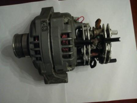

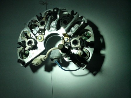

Вот еще доработка. Генератор. Точнее, диодный мост, "двухрядный":
http://www.chevy-niva.ru/viewtopic.php? ... &start=960
Правда, sansanych меня раскритиковал. Тем не менее, работает:
http://www.chevy-niva.ru/viewtopic.php? ... 39#5937939
Диодный мост с "обрезанием" :smile_bigsmile: , по способу dmitryu :
http://www.chevy-niva.ru/viewtopic.php? ... aeebc0e548
и с радиаторами:
http://www.chevy-niva.ru/viewtopic.php? ... start=1030
