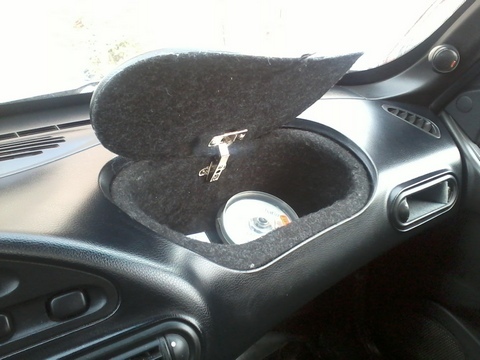

Финал.
Сегодня обклеил и установил. Так всё устраивает, но если доведётся опять делать бардак, то сделаю каркас из металл.сетки, обмажу стеклошпатом. Крышку на два шарнира, вообщем то и один нормально, но как то покачивается подозрительно когда открытый.
Буду рад, если кому поможет мой опыт изготовления. (Фото в альбоме.)
И, конечно, огромное спасибо форуму за идеи и помощь.

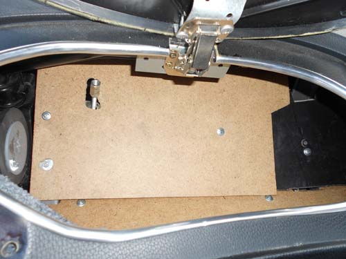

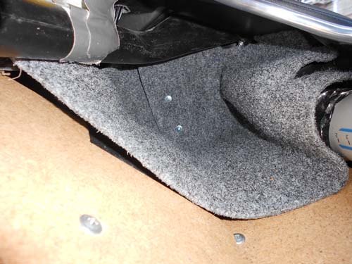

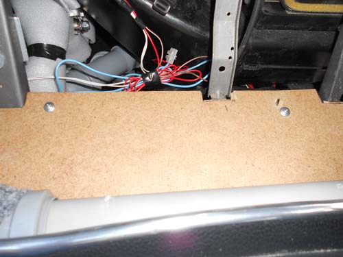

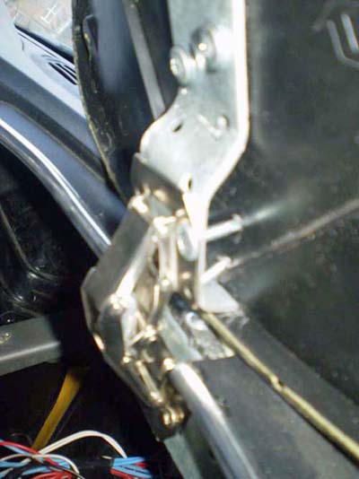

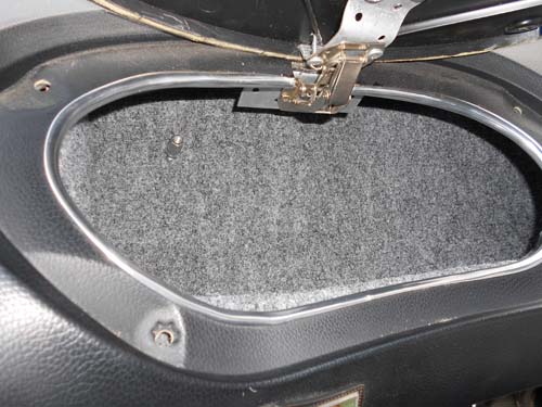

Здравствуйте.

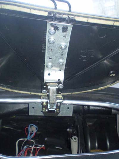

Предлагаю мой вариант.
1.Крышка крепится с помощью скобы выгнутой из пластины в которую крепко жестко крепится петля.На конце пластины через боковые дырки
в крышке сделана петля вместо ручки.В результате как мне кажется вся физическая нагрузка передаётся минуя корпус крышки и от частого открывания петлю не вырвет из крышки.
2.Низ петли стандартно через уголок 40х40х50мм.крепится по середине на винт с широкой шляпкой и гайкой.По бокам с низу на два шурупа для фиксации.
3.Переделываются воздуховоды.подробно в теме "Решение проблемы с печкой"стр.154.
http://www.chevy-niva.ru/viewtopic.php?t=14026&postdays=0&postorder=asc&start=1530

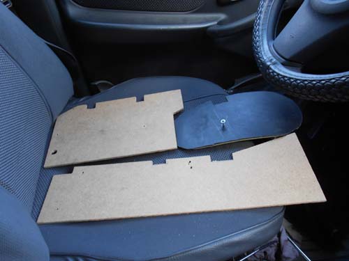

4.Из толстого оргалита толщиной 5мм.вырезаются 2 детали дно и левый верх,правый верх остаток из дырки айрбега.На снимке т.к.
они расположены внутри.
5.Крепятся пластины внутри при помощи шурупов к усилителям торпеды и пластине крепления подушки безопасности(когда вложите увидите).С начало дно,затем правый верх(остаток айрбег)и внахлёст на правый верхний левый верх.

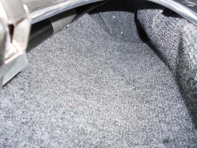

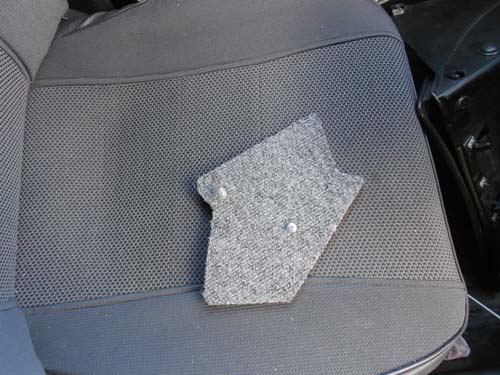

6.Застилается всё коммерческим ковролином который имеет резиновую основу,мелкий ворс , легко чистится и долго не истирается.
Чтобы удобно было укладывать и засовывать вырезают два куска которые с перехлёстом по поперёк укладываются друг на друга.
7.С левого боку также изготавливается заглушка из оргалита и ковролина,которая крепится в заглушку переделанного воздуховода и в верхнюю часть угла воздуховода.
В бардачок выведен кран отопителя.Подробно в теме "Кран отопителя"стр.№30.
http://www.chevy-niva.ru/viewtopic.php?p=4989516#4989516
С переднего края ковролин в верху крепится шурупами,чтобы не было их видно с верху к параллельном воздуховоду и образует небольшой бортик который не мешает.

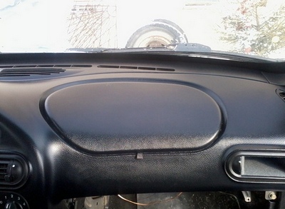

По периметру вырез крышки отделан одетым молдингом для кромки дверей в форме подковы.
В результате получается объемный бардачок в который влезают три пластиковых полторашки и ещё остается много места.
Сохраняется боковой обдув стекла который теперь дует в два раза лучше.
Выглядит вполне прилично.Далее планирую чем нибудь отделать крышку,но пока не придумал.
Благодарю за внимание.
Мои доработки машины.
http://www.chevy-niva.ru/viewtopic.php?t=14407&postdays=0&postorder=asc&start=1030 :smile_nod:
