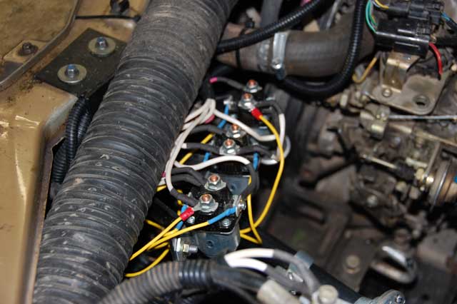

Spiridonich, типа да, в нем. Из мотора штуцер выходит слева, потом железная труба на радиатор, вот в ней - датчики.
Во, вот здесь ее немного видать:
