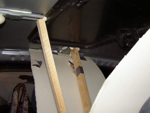

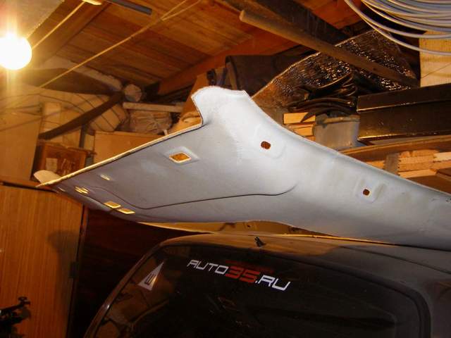

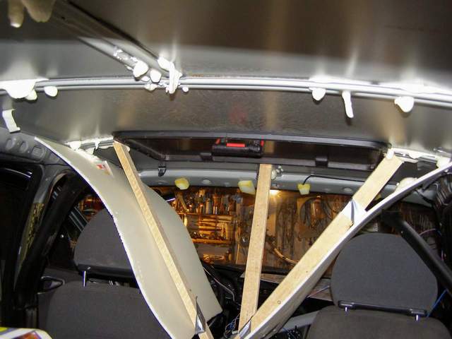

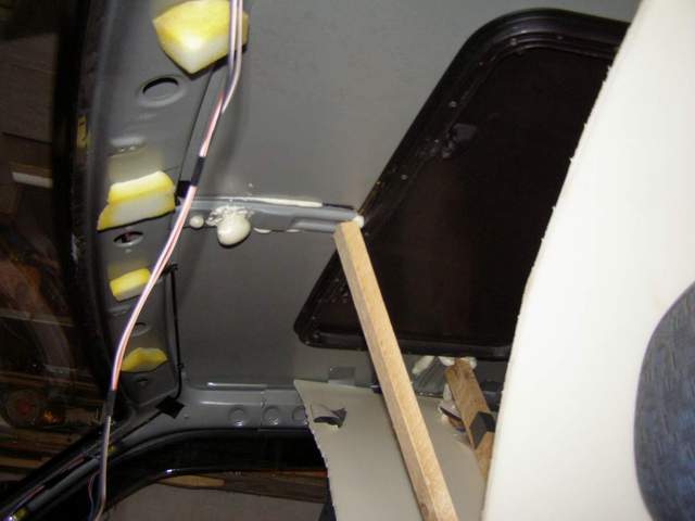

Люк ставил бывший владелец. Под обшивкой потолка что-то брякало... обивка была снята и оказалась дребезжали свисающие концы обрезанных усилителей.... Разрезан поперечный и передний продольный. Были приклеены на монтажную пену. Сильно ли упала жесткость кузова остается только гадать.

Глядя на люк KIA и те "усилители" которые стояли на крыше, можно смело утверждать, что после установки люка жесткость кузова стала значительно больше.
GM надо бы всерьез задуматься над тем, чтобы в стандартной комплектации устанавливать люк - для большей жесткости.
1. Как думаешь, почему GM до сих пор не одобрил установку люков? И в аксессуарах его тоже почему то нет....
2. А у кого из автопроизводителей люк идет в стандартной комплектации? Ну или в люксовой хотя бы. Есть примеры?
В кукурузниках и рафиках их точно не устанавливают....
То, что крыша стала меньше прогибаться от нажима пальцем - вовсе не означает усиление жесткости кузова - нарушена монолитность оболочки и при ударе люк не будет работать как единое целое с крышей. Кроме того, удаленные усилители тоже не есть хорошо....

Да вы что, народ, какие там ребра жесткости, это всего лишь поперечины чтобы жестяной лист крыши не прогибался вовнутрь и они никак на жесткость кузова не влияют. Основой жесткости кузова является рама к которой эта крыша крепиться. Так что имхо можно смело ставить люк, он на жесткость врятли как повлияет.
