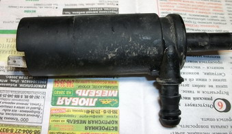

Перестал работать омыватель фар Скиф ОФС-12.
Не крутится моторчик

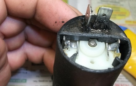

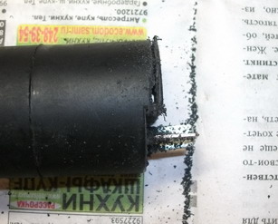

Отпилил верхнюю крышку, обнаружил, что развалилась пайка между выводом собственно моторчика и клеммой, которая торчит из внешнего корпуса. Видимо, при снятии/установке проводов идёт нагрузка прямо на пайку, которая такого издевательства не выдерживает.
Не стал припаивать напрямую, как было, т.к. опять отвалится - припаял кусок провода, чтобы соединение было относительно подвижным.

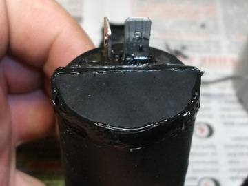

Крышку посадил на силиконовый герметик.
