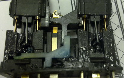

7владислав7, Не надо ничего покупать. Я уже писал Вам взять другую кнопку одинарную, аккуратно ее разобрать (уже зная на что обращать внимание). Там механизмы один в один. Эти проволочки ничем не поджимаются (только корпусом кнопки от выпадения). Их надо правильно завести в пазы. Они должны работать только от упругости основных (нажимных, витых) пружин.

Что-то не вижу на фотке основных пружин. Они в центре кнопки в специальных пазах должны стоять. По две на кнопку. Или Вы их специально не поставили для фото?

такая кнопка есть у меня-проволочка там видна снаружи и видно как работает-то в право,то в лево ходит и за что-то цепляет,в двойной просто цепляться нет за что

analitik, да,для фото не ставил,видите пазы по которым ходит проволочка?не пойму за что она должна фиксироваться!?и похоже одиночная кнопка не разборная-иначе точно назад не поставить!уж проще её поставить на своё место(на место птф,которых у меня нет)и запараллелить с ближним...

7владислав7, Когда нажимаете кнопку то проволочка загнутым концом едет по пазу к низу корпуса отклоняясь в право (из паза она не должна выскакивать). Отпускаете кнопку она чуть съезжает вниз и фиксируется в приливчике посередине. нажимаете еще раз она поднимается из приливчика посередине и попадает в левый паз. Отпустили кнопку и она по левому пазу опускается в верхнюю часть корпуса(лево - право смотря как смотреть на кнопку, но это не важно). Проволочка как-бы описывает параболу, или окружность справа налево.

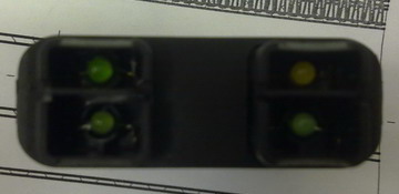

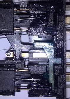

7владислав7, Посмотрите как должны располагаться эти проволочки. Только предупреждаю что у меня кнопка НЕ РАЗДЕЛЕНА. Что-бы ее разделить нужно выкинуть белый стопор (буквой Г). По моему так, хотя я не разделял кнопки. Там под белым стопором есть маленькая пружинка. Если ее потерять то кнопка работать не будетЭто я про нормальный режим).
Это я вставлял сигнализатор ближнего света фар (Кому интересно). Светодиод брал желтый что-бы в солнечную погоду было заметнее.

А к чему и как запитывали светодиод? Тоже хотел так сделать)

YДеn, Была у меня старая кнопка задних ПТФ. С нее снял два контакта и установил чисто слесарным методом на пустующие место в кнопке включения ближнего света фар. Проследил чтобы подвижные контактики имели электрический контакт с неподвижными, которые забил в корпус. Светодиод взял из той-же старой кнопки. Подсоединил по аналогии с левой частью. В колпачке кнопки прочистил от краски сам глазок. А продключал (цвет провода не помню) массу из колодочных проводов и другой контакт это провод идущий на реле фар (можно посмотреть по схеме). Все просто: кнопку нажал светодиод загорелся(вместе с фарами) :smile_bigsmile: И все.
