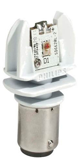

В поворотники такие: http://www.philips.ru/c/car-lamps/py21- ... x2/prd/ru/ , потребляемый ток 360 ма.
Внутри ламп стабилизаторы, и яркость при изменении напряжения не меняется.
В задние поворотники такие же поставил пару месяцев назад, очень понравились. На днях купил еще один комплект в передние фары. В итоге пришлось слегка их доколхозить, в патрон они просто так залезать не захотели, среднее ребро радиатора оказалось слишком большого диаметра. Сточил пару миллиметров по кругу на наждаке, только после этого встали в патрон. Помимо этого вылез еще один косяк - с завода в передних поворотниках на центральный электрод лампы подведен минус, а на цоколь - плюс, соответственно светодиоды в таком включении работать не хотят, пришлось переделывать. В остальном - отличные светодиоды, единственный минус - цена...

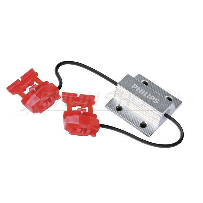

Блин, Серег, вот хоть убей не помню, что с этим делал. Почти 10 лет прошло все-таки.. Вероятно, просто обманку филипсовскую повесил в параллель на одну лампу, типа такой:
А может и нет.. :smile_dull: В выхи если буду с авто ковыряться, залезу в левую заднюю нишу, посмотрю.. Там сумку откручивать и снимать надо, поэтому просто так туда лезть влом..
