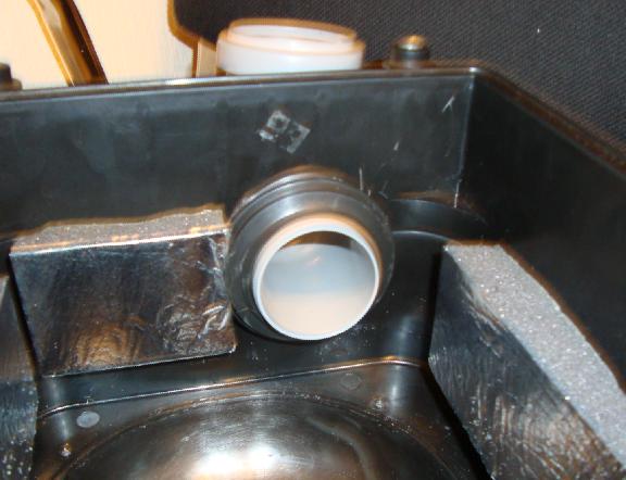

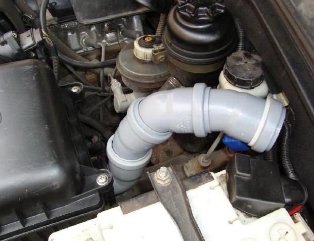

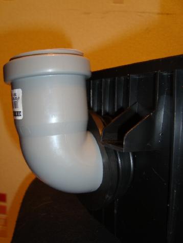

Насмотревшись на вышесказанное... наконец то и у меня руки дошли до того чтоб сделать сантехшноркель :smile_nod: Сделал по известной технологии, заглушил штатный патрубок крышкой из-под балончика с краской, ну и вырезал новое отверстие с противоположной стороны. и через резиновую втулку сантех-переходники(Д50мм), конец прикрепил стяжкой к креплению бачка сцепухи.
Никакого постороннего свиста не услышал, динамика тоже не пострадала... а за расходом бенза еще послежу. Вот, спасибо всем :smile_nod:
