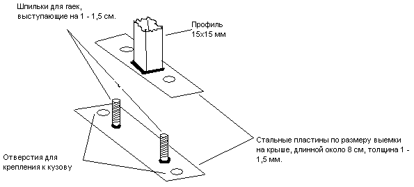

Я не инженер, но вот такое мне навскидку придумалось:
[img]http://qrcoder.ru/code/?http%3A%2F%2Fcars.auto.ru%2Fcars%2Fused%2Fsale%2F46259276-b431.html&3&0[/img]

Dean, +1///? я тоже голову ломал, как примудрить :smile_nod:
А "что скажет стая ?"

А оно надо?В смысле третья опора?Вы плясать на нем вздумали?Вообще-то наши усилители кузова и крыши, если кто видел, не сильно рассчитаны на это.Помните, что накрузка на багажник идет из расчета 50 кг :
Все вполне прилично можно сделать и на штатных опорах.

Да, можно и на 4 опорах, я так тоже сначала думал... но прикинув, пришёл к выводу, что пропадает немаленький кусок крыши, а также залазить на багажник для погрузки/разгрузки сложнее, да и задний свет устанавливать неудобно.
А насчёт слабых креплений... есть мысль рассверлить отверстия и нарезать резьбу под винты М8...
