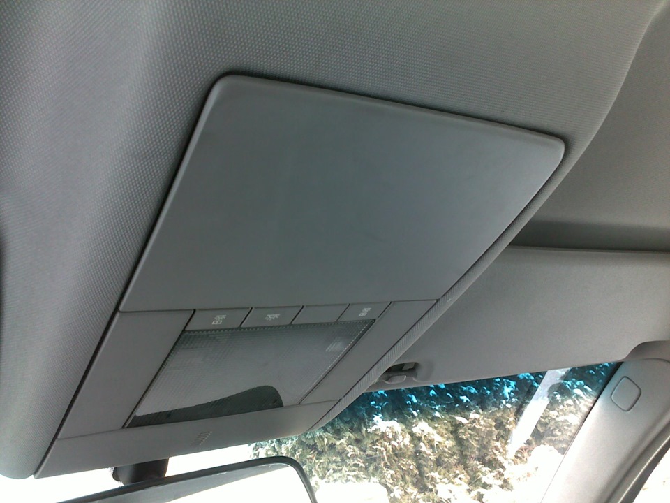

рыбак68 писал(а):
В заглушке стоит плафон освещения салоном. Жертвовать им придется при установке очечника.
Это в каком исполнении машины?
В РеШН (55) 2009 года плафон остаётся на месте, целиком. Очёшник заменяет заглушку сзади от плафона.
 Заголовок сообщения: Re: Очечник в машину
Сообщение Добавлено: 18 апр 2018, 12:02
    13709
  •  21252
  •  15 июн 2009, 10:35
  •  Нижний Новгород, Сормово
Это на новых авто. Раньше на люксовых комплектациях этот очечник шел в штате, а на простых вместо него стояла заглушка. Фото с Опеля, но на ШН было аналогично:

Я говорил про авто с новым потолком, там места под очечник нет, на фото автора сообщения как раз такой потолок.

@рыбак68 , а я отвечал про заглушку @pashka www , у которого как раз эта заглушка и стоит. Не нужно мешать все в кучу...

@Alex_MAN , инициатор активации этой темы XtraordinarY и фото потолка находится в его сообщении, вопрос о размещении тоже у него, так что в кучу я не мешаю.

@XtraordinarY , он ничем не отличается от опелевского aka GM-овского. Ну и не надо во всяких жадных магазинах покупать, они еще должны быть на складах GM-AV, и если через ОД заказать (к примеру, через "Нижегородец"), то выйдет дешевле:
0002-09180603-00-0 Ящик для очков 1 103,00 р. (Заказ только комплектом с 0002-24446892-00-0)
0002-24446892-00-0 Крепежная пластина ящика для очков 210,00 р.
Другое дело - как его в новый потолок впендюрить... :smile_nerd:

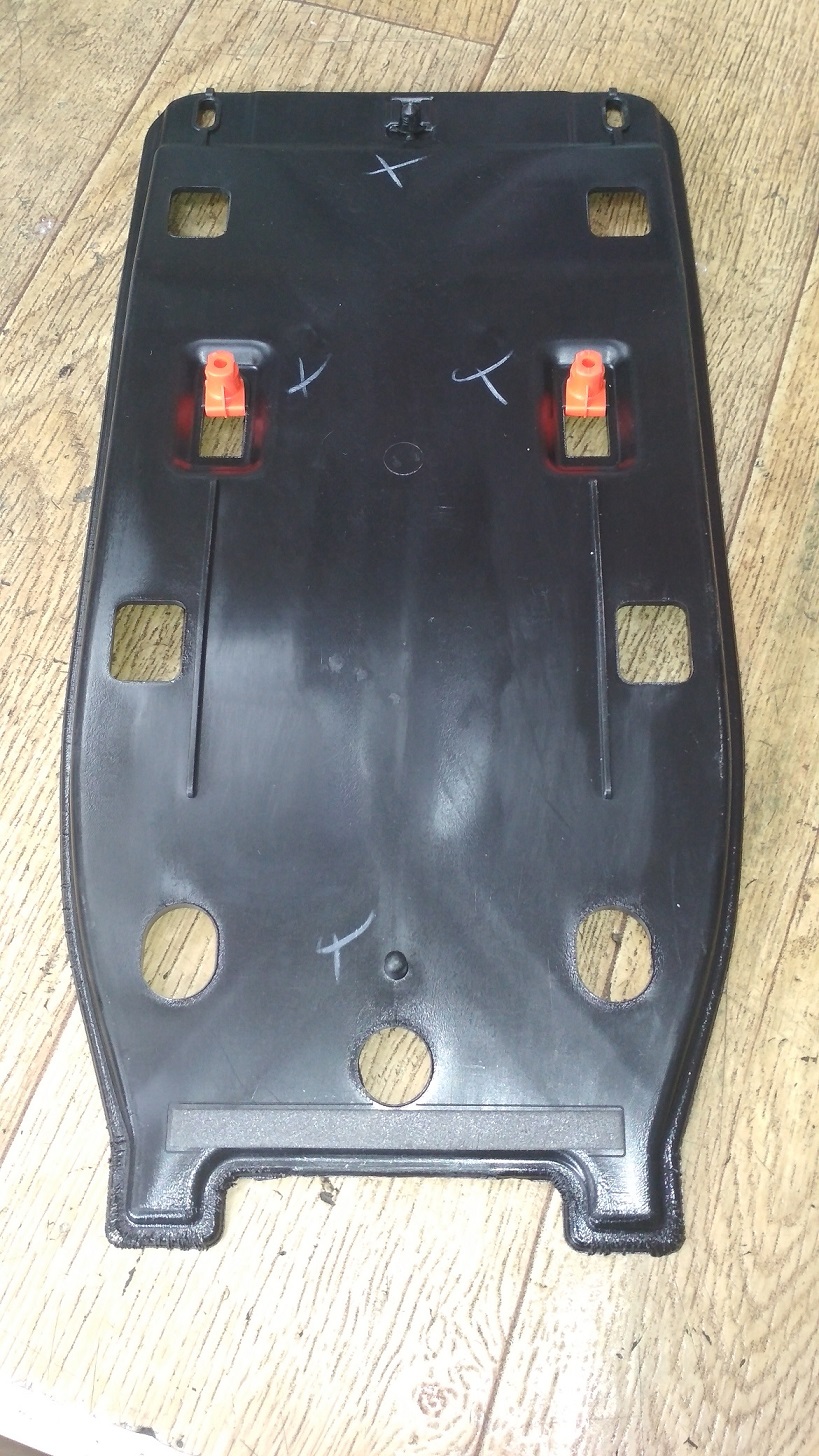

Ценник в 2 рубля не отпугивает , т.к. действительно вариант удобный и эстетичный.
Но в новый потолок походу не вкрячить. Точнее не понятно как его там закрепить.
В комплекте (с очечником) , кстати , пластина такая идет
Вложение:
IMG_20180417_105602.jpg [ 429.22 КБ | Просмотров: 2004 ]
з.ы. Не успеваю отвечать , спасибо)
Вот и я о том..думал первопроходцы есть.
