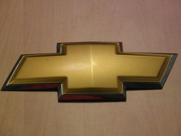

Краска под хром имеет серебристый цвет:как у нас основание эмблемы----в этом случае у вас получится вся эмблема хромированная.Ну это дело вкуса,ведь кому-то и чёрная нравиться.
У меня речь идёт о штатном фирменном цвете Шевроле:золотистом или латуневым.
Вода будет не попадать между основанием и эмблемой только в случае приклеивания их силиконовым клеем-герметиком,а не двухсторонним скотчем.

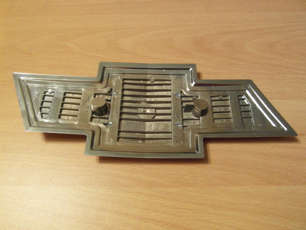

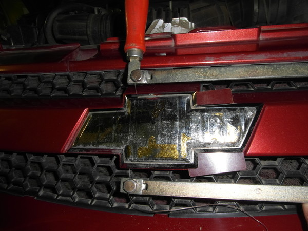

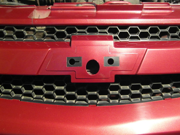

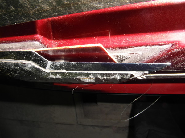

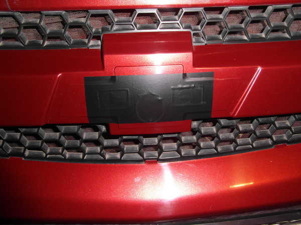

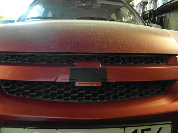

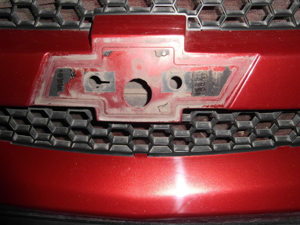

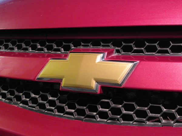

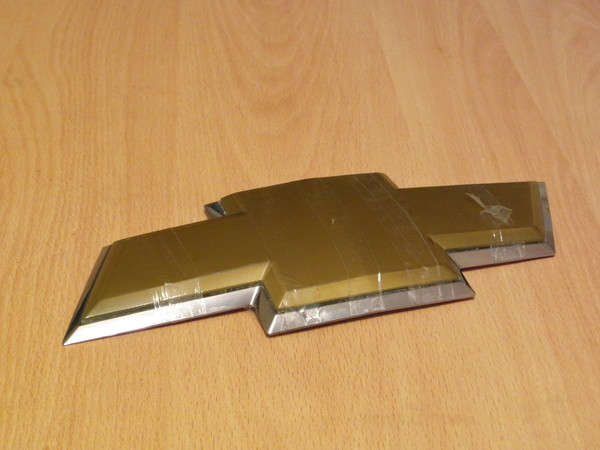

Решил и основание (хромированный пластик под золотым крестом) переклеить ,т.к. под ним просматривался хлюпающий зазор.Отделил его таким же образом как и наружний золотой крест при помощи лески и лобзика,когда леска доходила до двух шпиньков (диаметром 11мм),подпихивал под основание прокладку,отгибал основание и перекидывал леску через эти шпиньки.
Надо заметить что держалось основание на машине очень хлипко:посмотрите как мало там двухсторонего скотча ,да и тот держал это основание площадью не больше 2 см квадратных!!
Потом вручную отвёрткой и пальцами удалил остатки двухстороннего скотча с основания эмблемы,протёр всё это спиртом.

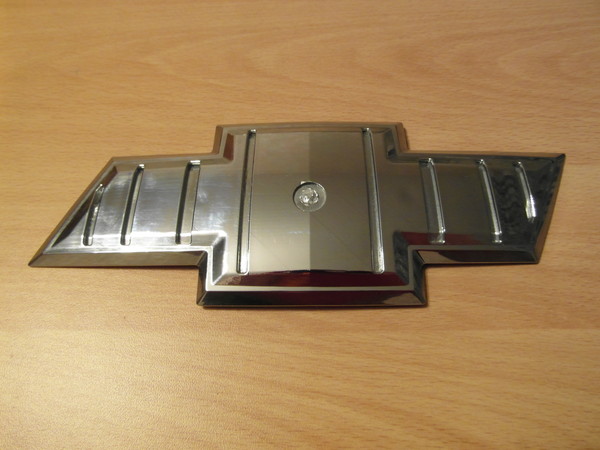

Нашёл самый прочный клей-герметик ПЕНТЭЛАСТ 1143 (безцветный) и им приклеил эмблему к основанию.
На машине вместо эмблемы в виде плюса чёрной изолентой временно сделал минус!!!

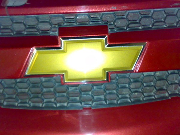

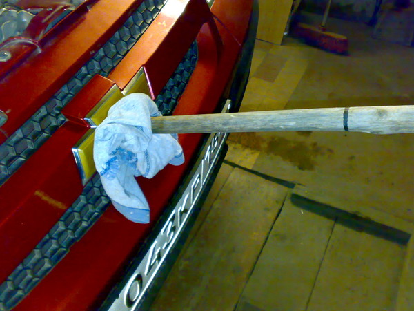

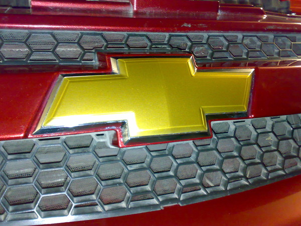

Сегодня у нас потеплело до +8 градусов и поэтому решил приклеить эмблему на место:
Вообщем получилось вот так:
Сфотал фотиком:
[img]http://www.autometric.ru/build/baza-auto/bazaauto.gif][/img]
