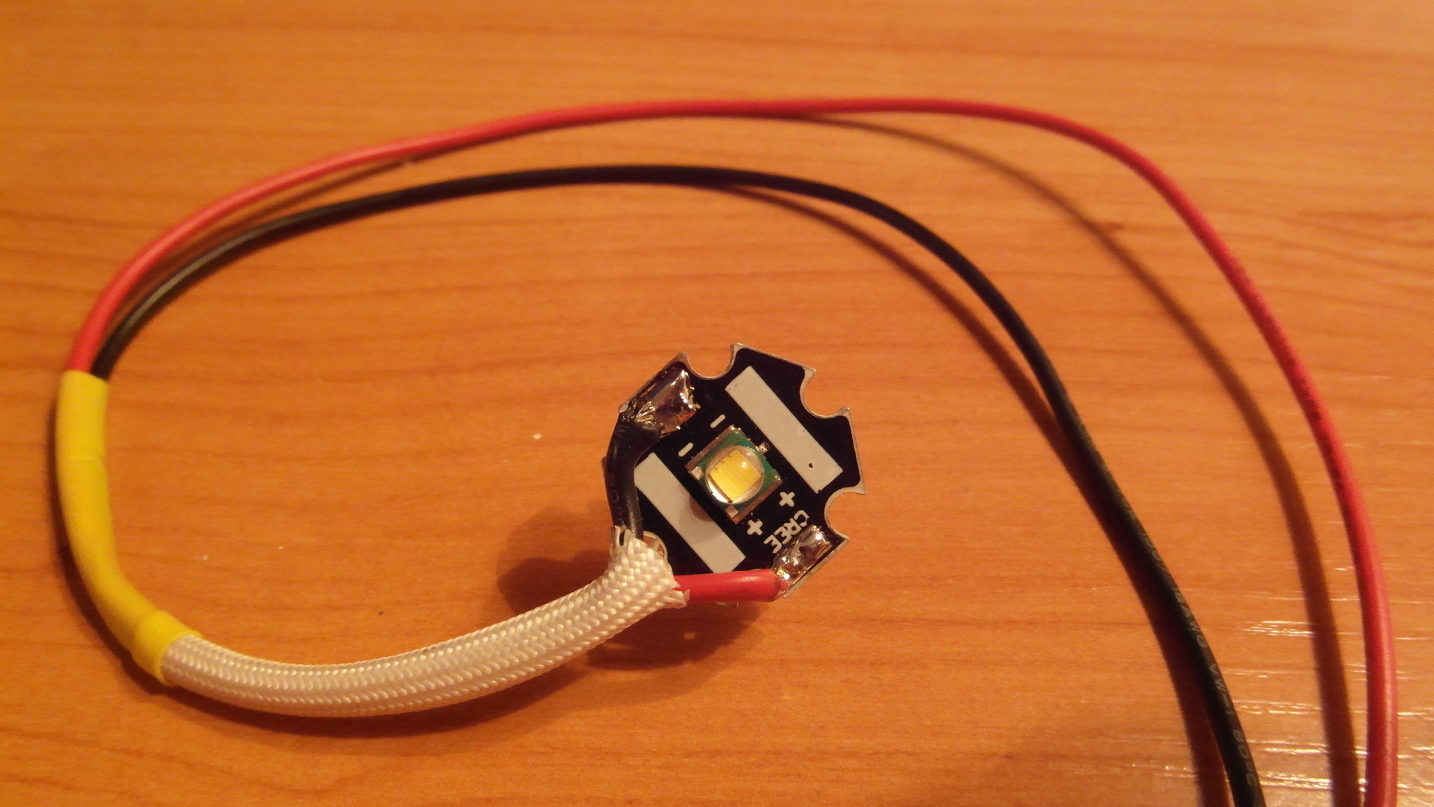

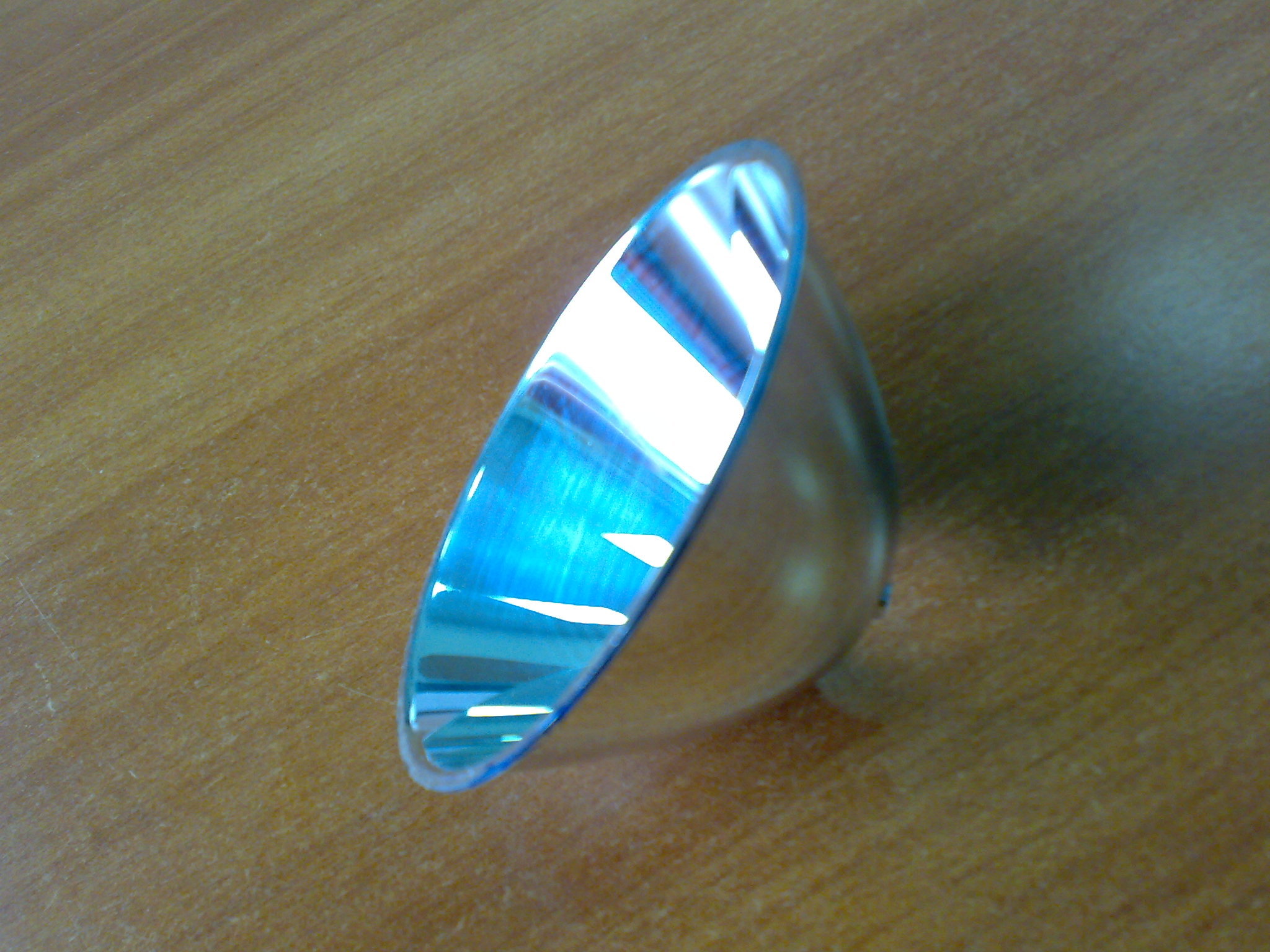

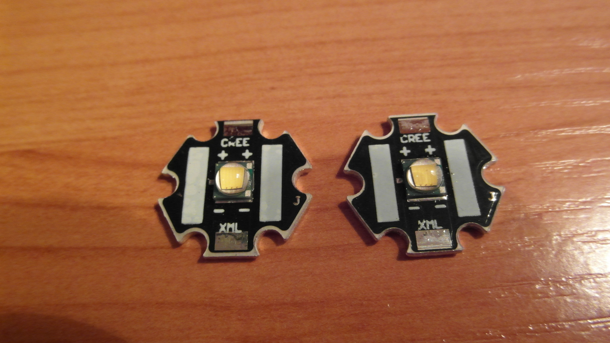

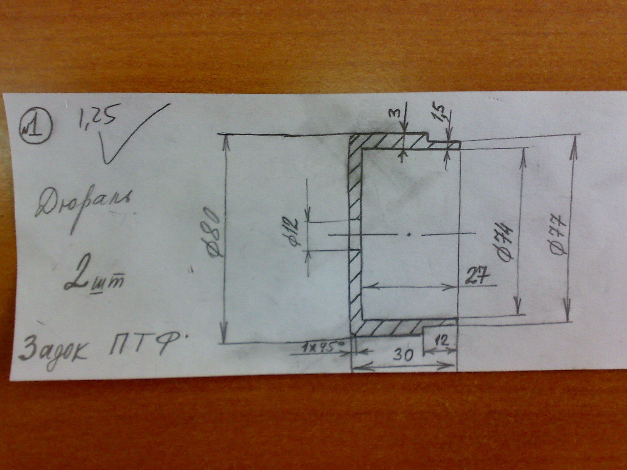

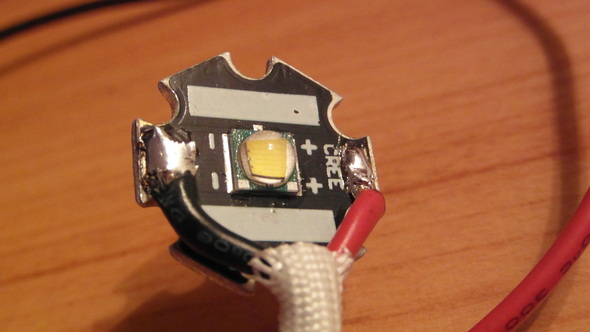

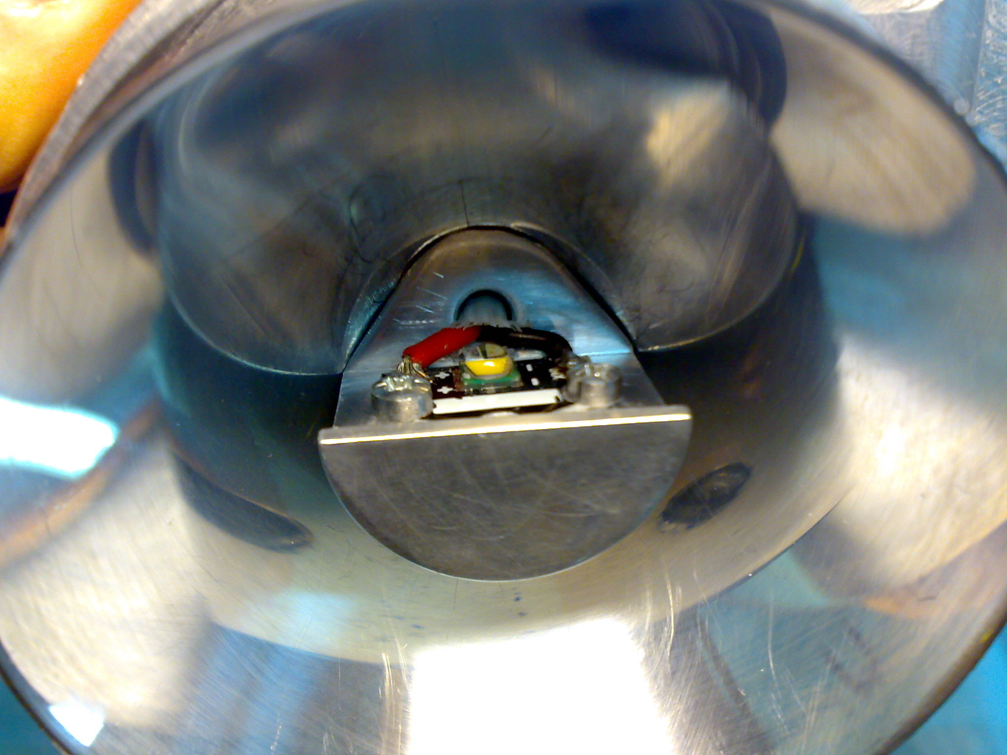

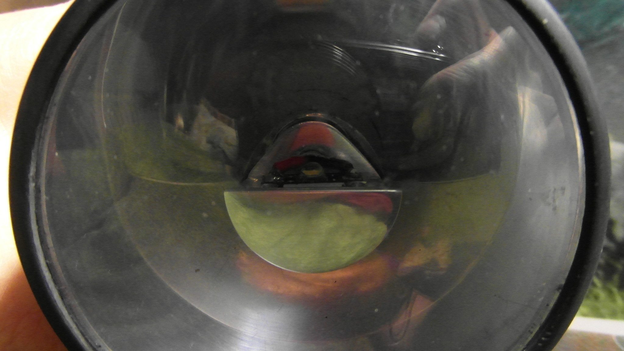

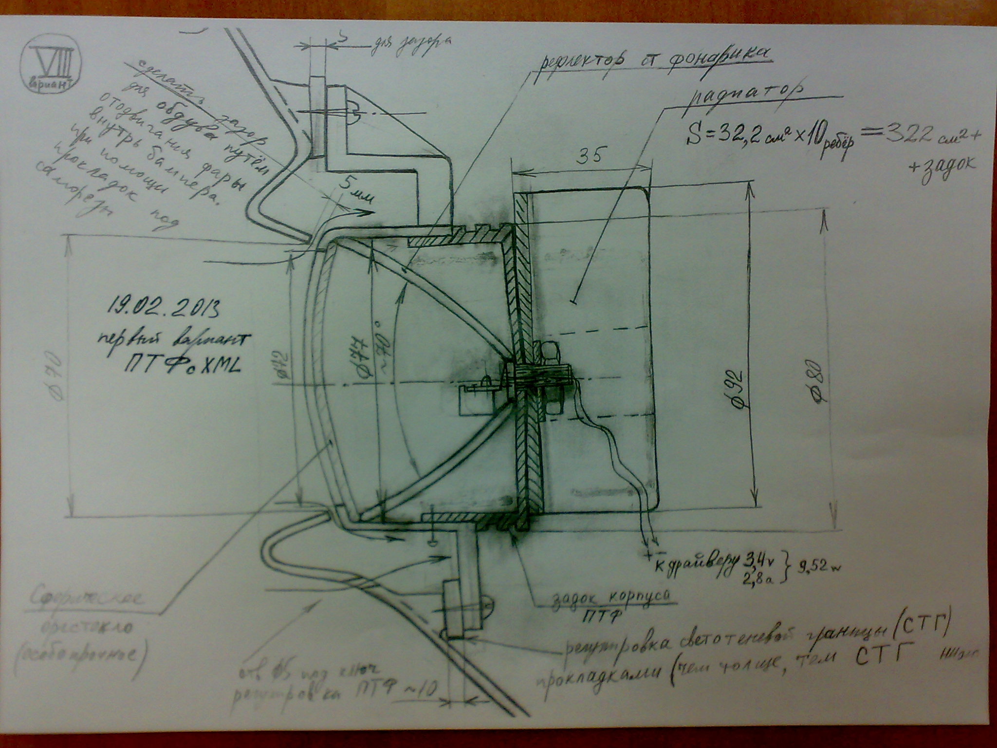

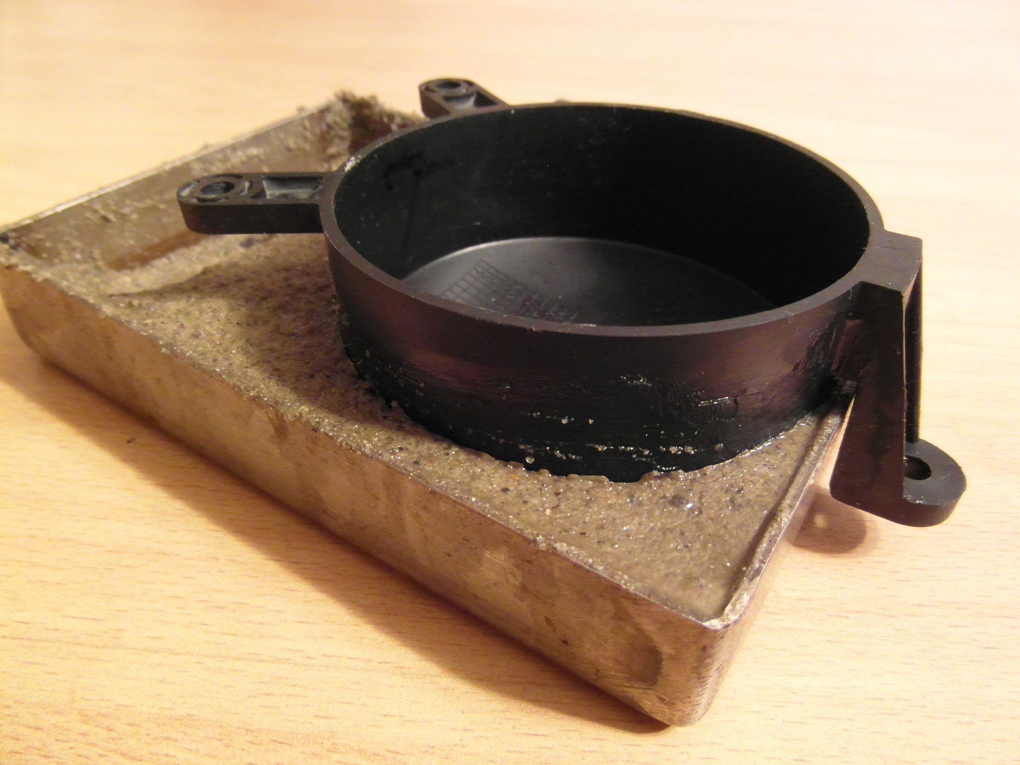

У меня была попытка сделать ПТФ на базе штатных заглушек под эти фары на Эльке с использованием светодиодов Cree XML T3 и отражателя от фонарика:к сожалению нужная СТГ не получилась,поэтому стал использовать эти фары как ДХО.Для тех,кому это интересно ,предлагаю фотоотчёт по этой теме.Подробная информация тут:http://ledway.ru/fog-lamp-xml-led-t1823-15.html
[img]http://www.autometric.ru/build/baza-auto/bazaauto.gif][/img]

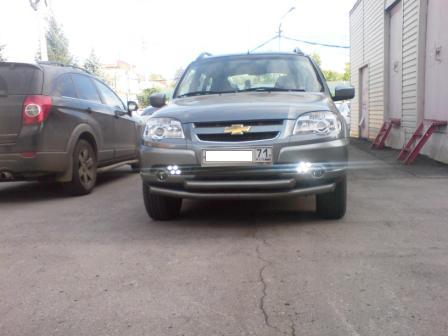

сделал похожее на четырех 1Вт светодиодах. На солнце отлично, вечером видимо слепит. Знакомый подошел, спрашивает где такие противотуманки с галогенками взял :smile_nod: Подключил пока без драйвера (жду посылку). И радиатор понадобился гораздо меньших размеров, чем у aku54aku54

=SeGr=, давай что как делал.
Сообщение Добавлено: 25 окт 2014, 21:07
  •  247
  •  15 июн 2010, 15:28
  •  Чувашия
AAlex_77, купил на Алиэкспресс фонарики с 4-ми светодиодами "Пиранья" http://ru.aliexpress.com/item/Car-Lights-2x-4-LED-Round-DRL-Daytime-Running-Driving-Auto-Car-Fog-Light-Lamps-Bulb/1402259784.html
Вынул родную плату и вытравил под свои светодиоды.
http://ru.aliexpress.com/item/100pcs-lot-Epistar-1w-led-beads-chips-bulb-diode-lamp-warm-cold-natural-white-white-red/2048826427.html?s=p
На плате светодиоды соеденены последовательно. Чуть математики: имеем 4 светодиода, рабочее напряжение = 3.2В, поэтомух3.2=12.8В. Ток светодиода 1Вт=350мА, т.к. включены последовательно ток остается 350 мА.
Чтоб слишком ярко не светили и сильно не грелись (актуально в жару) рассчитываю на напряжение 14В (впрочем оно почти такое и есть в нашей бортсети). Тогда нам нужно погасить 14-12,8=1,2В, поэтому нужно добавить сопротивление (резистор). Какое, считаем по закону Ома: I=U/R. отсюда R=U/I=1.2/0.35=3.42 Ом. Мощность резистора P=UxI=1.2x0.35=0.42Вт. Нашел из имеющихся у меня в запасе ближайший по номиналу 3,9Ом, мощностью 2 Вт. Вытравил плату, оставил медь под охлаждение, саму плату положил на радиатор прощадью примерно 40 см кв. через термопасту. Конечно, текстолит плохо проводит тепло, но не перегревается. Таким стособом сделал настольный светильник, работает почти год всеми вечерами, светодиоды не перегреваются.
Ну вот, залил все соединения герметиком, поставил на машину. Езжу так коло 2-хмесяцев. Могу только фото в работе скинуть, т.к. сам процесс не фотографировал.
