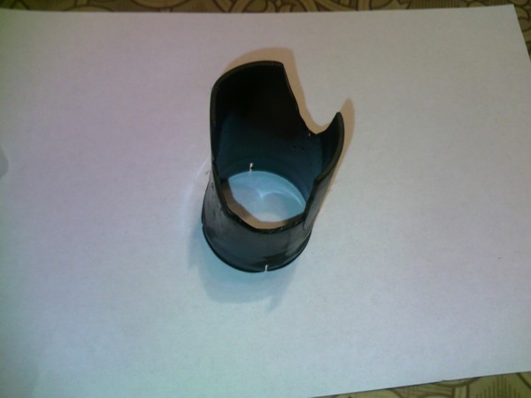

Всем привет! Так вот снял я,текстолитовый диффузор. Хуже не стало. Раньше при 120км, обороты были 3500об/мин., теперь при реконструкции ДУ, машина стала приёмистей. При 120км, обороты стали 3200об/мин. Фильтр тонкой очистки бензина, я накрыл камерой от велосипеда, чтобы не треснут от вибрации. Воздух в ДУ втягивается с большим напором,но уже чистый, без картерных газов и водяных осадков. На ХХ машина работает ровно. На морозе заводится теперь с пол. оборота, ранее этого не было. Да, в стакан с масло отделителем запихал металлическую сетку, что используется для мойки посуды. Тонкий шланг ДУ без фильтра вывел вниз под двигатель. Теперь водяной конденсат уходит в землю. :smile_bigsmile: :smile_bigsmile: :smile_bigsmile:

Братан, да под дросселем в ресивере стоит пластиковый акустический патрубок.

У меня этот пластиковый акустический патрубок вообще внутри впускного ресивера бултыхался, пролетел в посадочном отверстии, еле-еле его вынул изнутри... :? Но разницы не ощутил :smile_bigsmile: что с ним, что без него :
