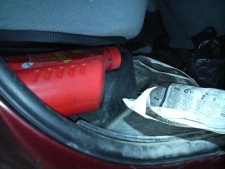

Вот еще "накопытил" в своих закромах фото. Под задними пассажирскими сиденьями, возле дверей, пропадает напрасно свободный объем. Можно поставить какие-нибудь ларчики-ящички, да не попадается на глаза ничего подходящего. А пока там "прописаны" канистрочки, наподобие этой:
Вполне долускаю, что эстетствующие личности пренебрежительно нахмурят брови :smile_bigsmile: : грязь в салоне, похоже на сарай - осталось вилы и грабли добавить, запах мазуты и т.п.
Так же вполне допускаю, что человек, собирающийся в дальнюю дорогу, не преминет использовать шанс заполнить свободное пространство. И совсем не обязательно канистрой...

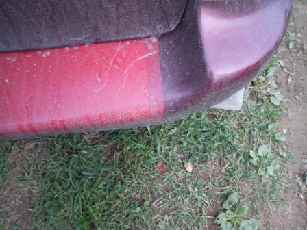

Вот еще "доработка" : . Оклеил плоскую часть заднего бампера пленкой в несколько слоев, чтобы ЛКП не поцарапать. Мало ли чего всякого-разного приходится ложить в багажник : . Правда, "в масть" не попал - просто пленки близкой по цвету нет. Можно даже на него вставать осторожненько в обуви с прилипшим к подметкам песком.

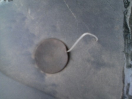

А вот для таких же, как я, забывчивых. Посмотрел сегодня по каталогу: резиновые грибки, которыми удерживается экран двигателя, называется "Опора крепления экрана" (чего только эти русские не придумают :smile_bigsmile: ). Сам терял не раз, делал из отрезков шланга подходящего диаметра : . По случаю прикупил пару комплектов, с запасом... Взял леску диам. около 1,0 - 1,5 мм, отрезал кусочки, одним концом - удавку на грибок, второй конец вставил в просверленное в экране отверстие, с обратной стороны оплавил леску до небольшого шарика. Ура! Заработало! (с) Просто и доступно, грибочки эти не надо ложить в карман или укромное место.

Не пойму ни как, зачем защищать ЛКП, если его под пленкой все равно ни кто кроме покупателя будущего не увидит :
У меня отец на дачу часто возит цемент в багажнике. Хоть бампер и не крашен на LC, но поверхность ушатал. Цемент плюс влага равно трындец нормальной поверхности.
:smile_nod: от того, что увидит будущий покупатель, зависит сумма денег, которую он согласится заплатить :smile_nod:
