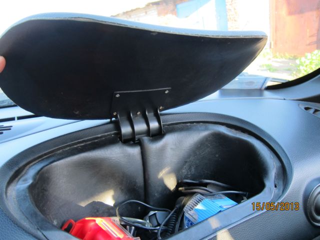

я тоже соблазнился - http://www.chevy-niva.ru/album_pic.php?pic_id=47868
очень доволен :smile_bigsmile:
ведь все очевидно! почему не лелают хотябы у люксовых? :?
звездная пыль 2008г. ПВ двушрус,радиатор печи-класик,аэрберг-бардачек,карманы-ниши.
suvorovag а петля чья?
L-ка сентябрь 2010г.
Сообщение Добавлено: 16 май 2013, 20:12
    2090
  •  13966
  •  04 июн 2010, 18:48
  •  Пермь
zcfif, от бардачка 2106 или 21213 вроде, в начале темы инфа есть.

zcfif писал(а):
петля от пятерки или от семерки.
продавец и сам не знает. знает ,что мы берем для чего-то :
она двойная. первю половинку я испортил кода приноравливался :smile_bigsmile: вот.
sem59, suvorovag- понятно.
