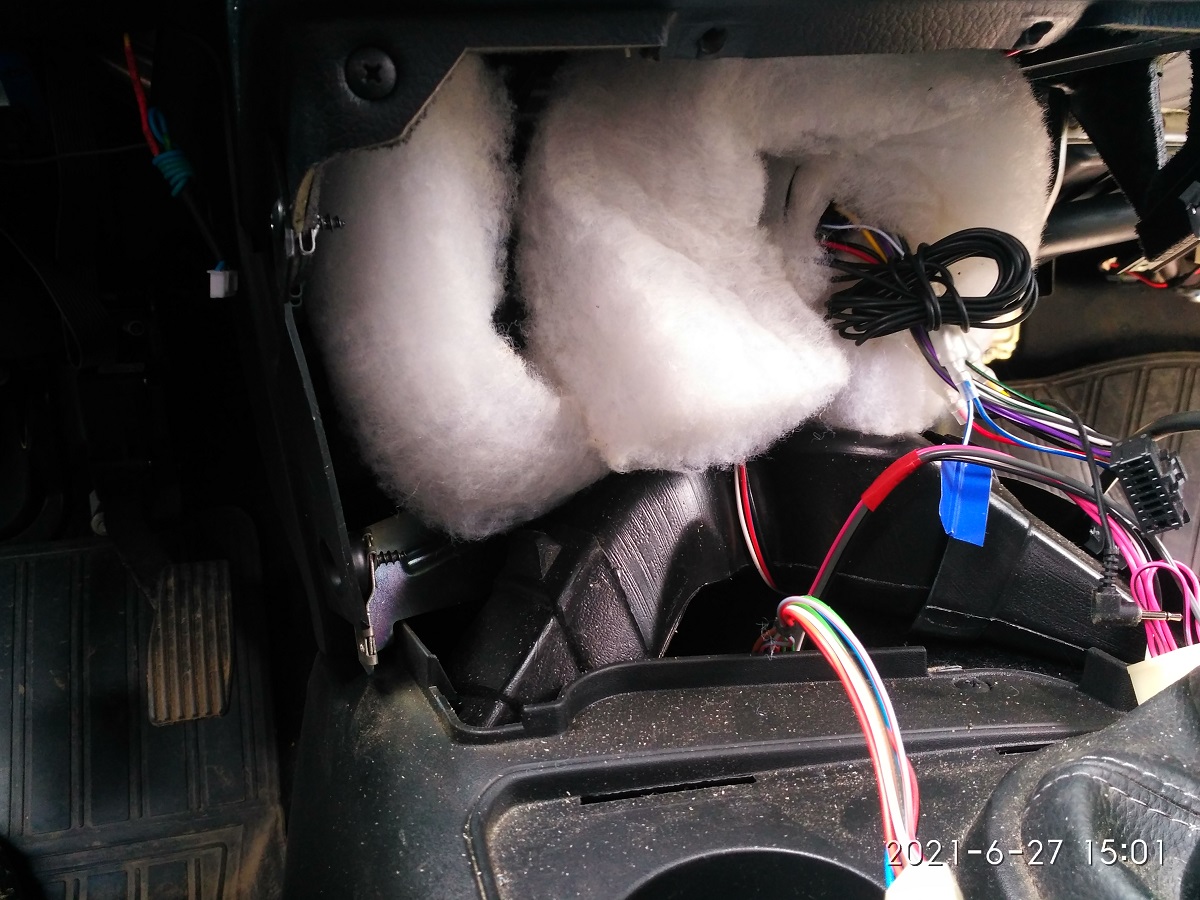

то же, типа шумоизоляция...
когда-то появился сверчок за бородой
менял подключения проводов, музыку, БК
пытался определить источник - не получилось...
надоело это
и просто забил свободное пространство обрезками теплоизоляции "Шелтер" (типа синтепон)
Всё! нет сверчка!
но через некоторое время стал прослушиваться другой - где-то за панелью приборов...
правда очень редко...
IMG_20210627_150105_HDR.jpg [ 320.28 КБ | Просмотров: 847 ]

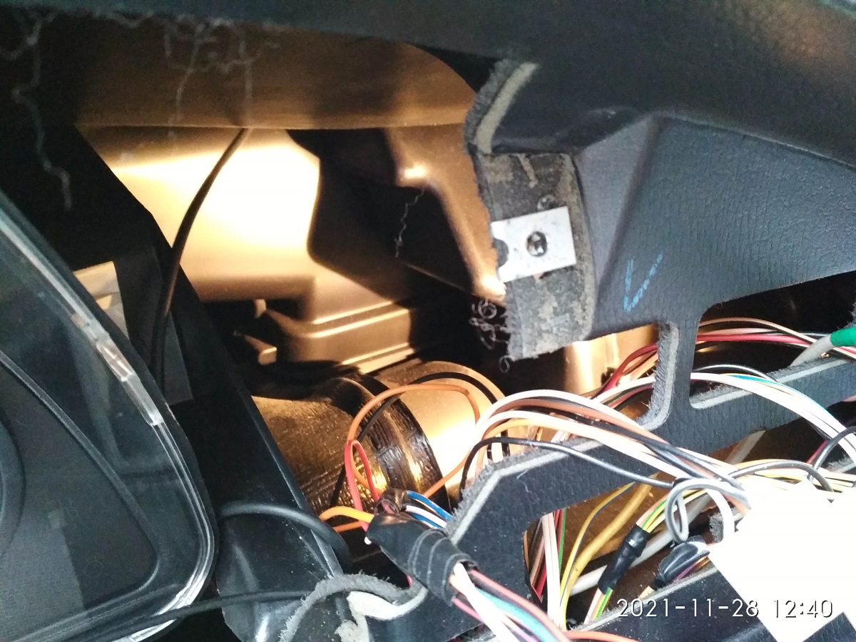

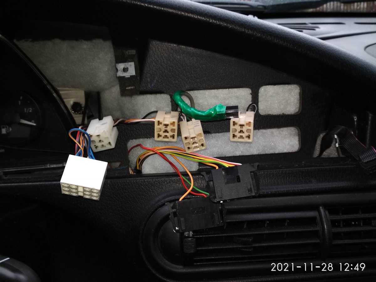

засунул утеплитель ещё и в пространство за кнопками - там болтались периодически провода от антенны и питания на видеорегистратор
получилось так
IMG_20211128_124031.jpg [ 355.13 КБ | Просмотров: 654 ]
IMG_20211128_124008.jpg [ 256.68 КБ | Просмотров: 654 ]
IMG_20211128_124938.jpg [ 262.05 КБ | Просмотров: 654 ]
